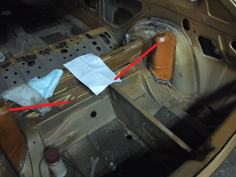

    Con lo cerca que tienes ese mamparo donde apoya el asiento,no me creo que no hayas proyectado ya una barra de torretas unida a su vez al mamparo. puede quedar tan disimulada que parecería de serie.
  4. #534
    Q currazo tío. Me encanta este post y aunque se q tú le das un plazo largo espero verlo rodar cuanto antes. Menuda obra
  5. #535

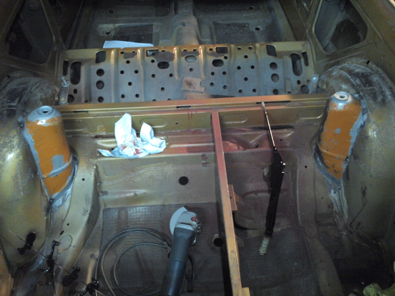

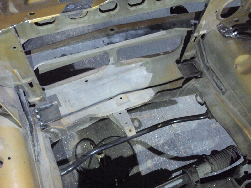

    Eso es Txema, pero no en el mamparo del asiento que es como de papel de aluminio. Voy a triangularle las copelas traseras aprovechando los puntos fuertes que tiene en el piso, justo donde atornillaban los amortiguadores originales. Así mato dos pájaros de un tiro, porque en la viga que pasa por la base de la copela es donde apoyan los muelles por debajo del piso.

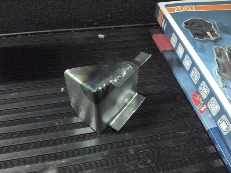

    Copelas punteadas. Las dejaré para soldar en plano cuando me haga el asapollos.

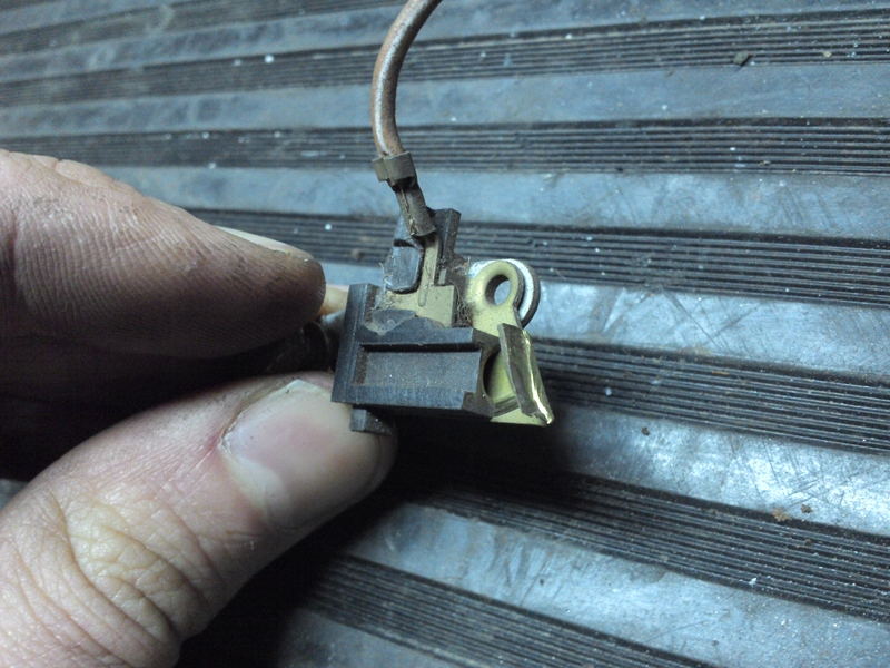

    El interruptor del freno de mano lo tengo a punto de caramelo del desgaste, pero no trae referencia alguna. Y no lo encuentro por ninguna web. ¿A alguien le suena de otro coche?

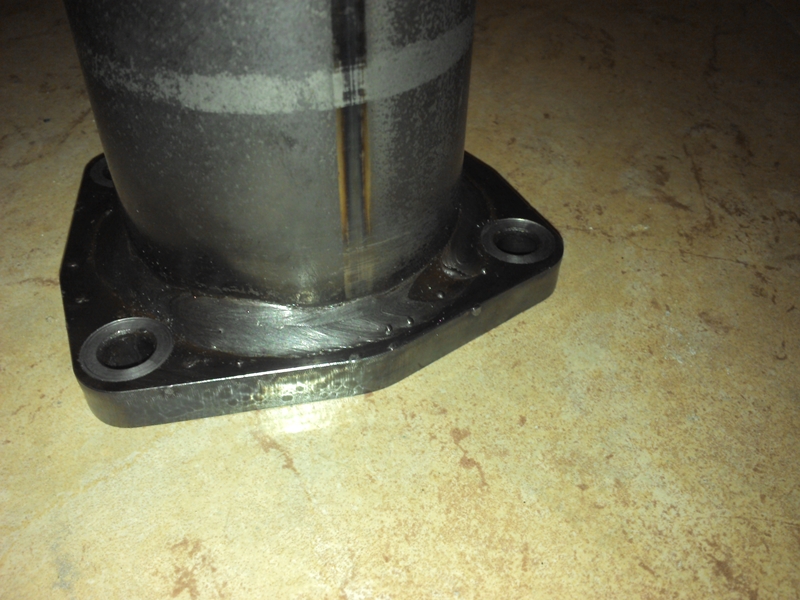

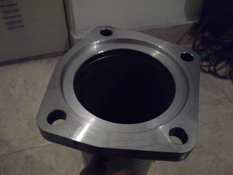

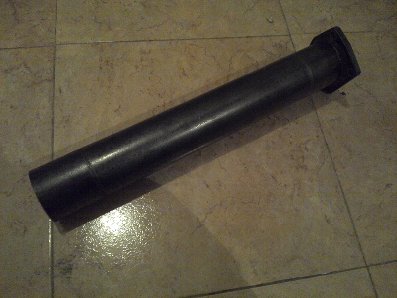

    Me han devuelto ya del taller de mecanizado el cuello de anclaje del puente trasero que les dejé el otro día después de soldarlo. Hasta los taladros por detrás me han refrentado sin pedirlo Sustituye al original de aluminio que puede llegar a partirse.

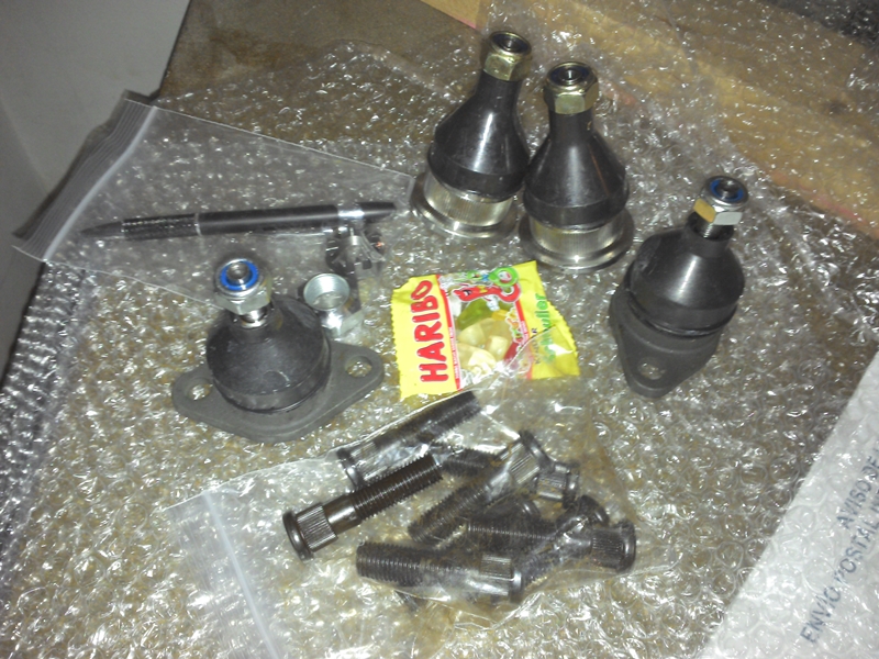

    Y más material para ir guardando. Rótulas, espárragos para cambiar al buje, tuercas especiales varias...

    Tengo uno de senator desmontado, te lo miro a ver si sería parecido, al ser de parecida época quizas halla suerte.

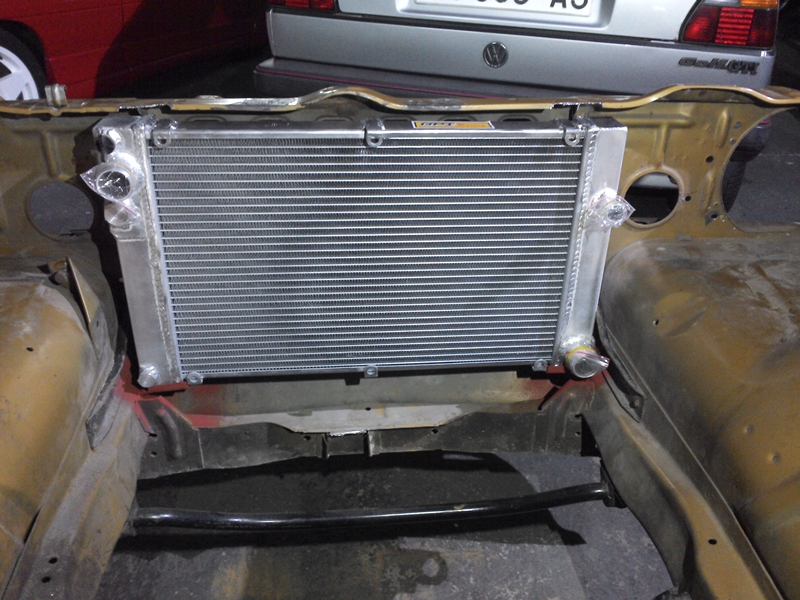

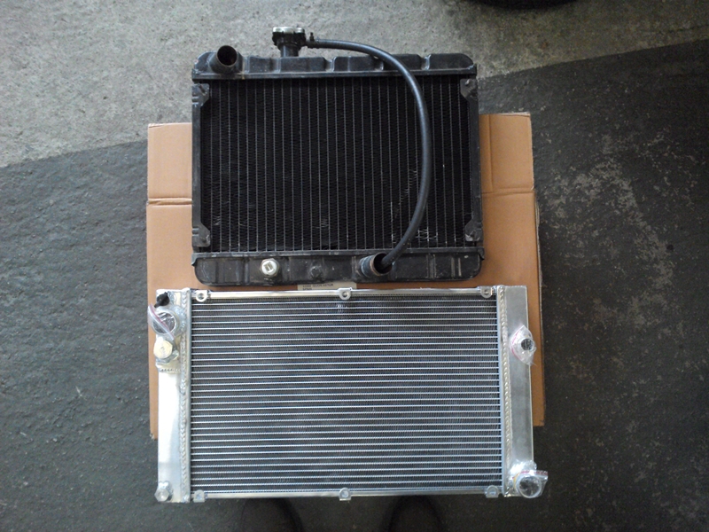

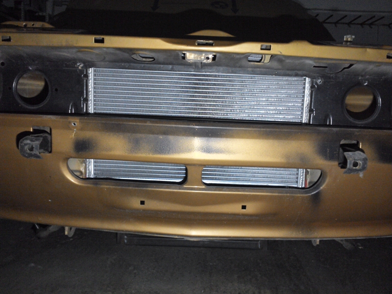

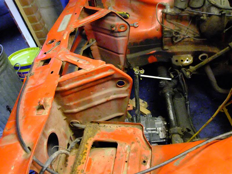

    Hoy me eché un rato adaptando el radiador nuevo. El que traía el coche no tengo muy claro de qué modelo es ni en qué estado se encuentra. Estaba chapuceramente adaptado en el frente. Así que echando horas en Ebay, encontré uno que me viene bien de dimensiones y conexiones.
    Nombre:  CameraZOOM-20160207154729822.jpg
Visitas: 744
Tamaño: 440.2 KB

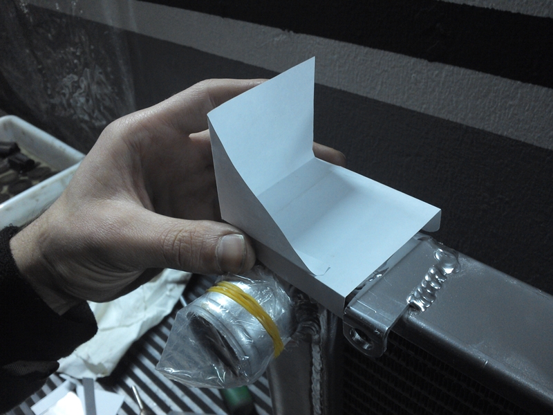

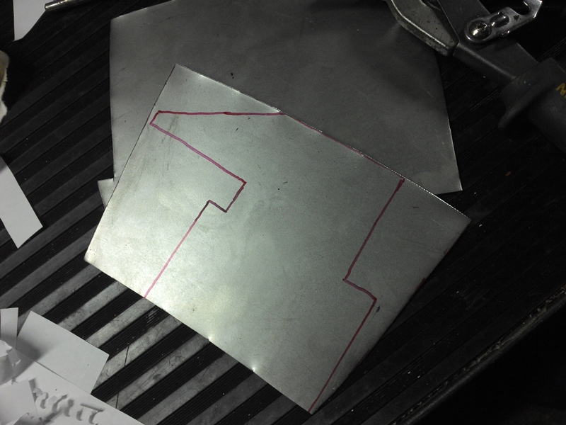

    Me hice unas plantillas en cartulina para luego desarrollarlas y cortar la chapa a tijera.
    Nombre:  CameraZOOM-20160207182059964.jpg
Visitas: 784
Tamaño: 338.8 KB
    Nombre:  CameraZOOM-20160207182850992.jpg
Visitas: 796
Tamaño: 325.8 KB
    Para el peso de un radiador, valdrán xD
    Nombre:  CameraZOOM-20160207190355843.jpg
Visitas: 755
Tamaño: 405.9 KB
    Nombre:  CameraZOOM-20160207202325721.jpg
Visitas: 792
Tamaño: 425.7 KB
    Ya en sitio. Tengo que pensar qué tipo de goma de forro le pongo por abajo y qué pletinas atornillables le hago para fijarlo por arriba. Hubiera estado bien que trajera espigas para dejarlo clavado en su sitio. A lo mejor me animo y le sueldo un par de redondos de aluminio que tengo por ahí.
    Nombre:  CameraZOOM-20160207211929907.jpg
Visitas: 749
Tamaño: 429.8 KB
    Ahora me queda adecentar la viga frontal que está guarreada, porque el que había adaptado ese radiador no era muy fino trabajando. Originalmente los Kadett C vienen con estos deflectores, y al mío se los quitaron a mordiscos con la radial.

    Visto desde el frente, queda perfecto. Coincide en altura y anchura con las aperturas de la carrocería.
