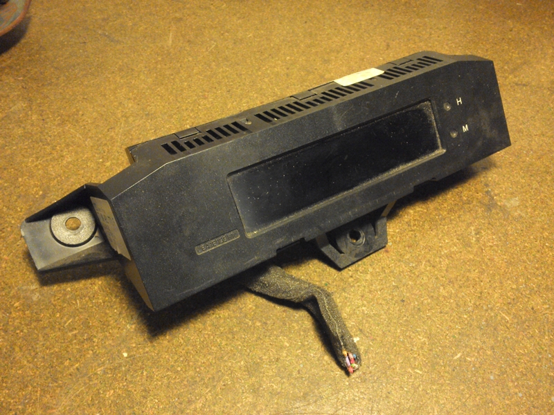

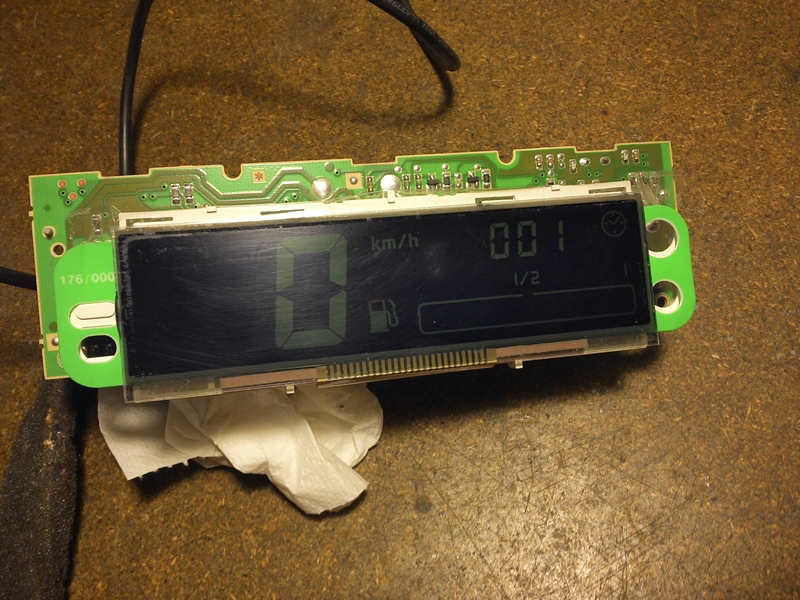

    Pequeños avances. Por el momento me llegó esta semana el marcador LCD de Twingo, a ver si consigo adaptarlo en mi cuadro para tener más sitio para otros relojes.

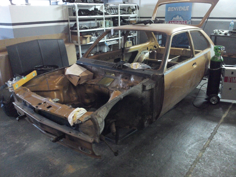

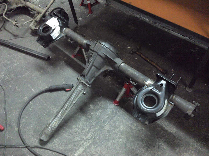

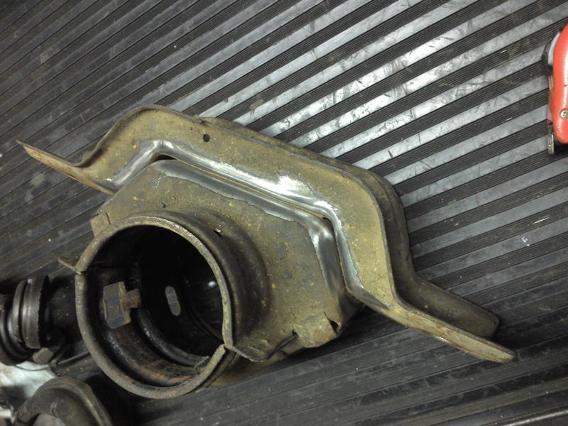

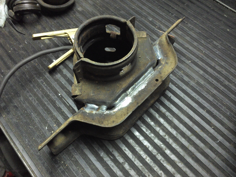

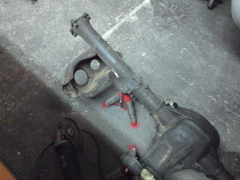

    El puente trasero de Manta casi lo tengo ya convertido a Kadett C. Le he cambiados los platillos de muelle, me falta soldarle las pletinas para atornillas la estabilizadora.
    Nombre:  CameraZOOM-20151130102842006.jpg
Visitas: 989
Tamaño: 434.5 KB
    Nombre:  CameraZOOM-20151130143038748.jpg
Visitas: 983
Tamaño: 429.7 KB
    El de Manta es unos 8cm más ancho que el de Kadett

    Buen curro, una pregunta, no has usado plantilla para sujetar bien los soportes del puente antes de soldar?
    Me gusta mucho la idea de variar los puntos de amarre del amotiguador trasero, a ver cómo evoluciona.
    Saludos y ánimo.
  4. #494
    Asustado me quedo, muy profesional. Esto es un proyecto en toda regla
  5. #495
    No, lo hice de otra manera que no se ve en las fotos. Lo que hice fue colocar los platillos en plano en el suelo, con el puente encima, y colocar el extremo del cuello de la transmisión exactamente a la misma altura y ángulo que el puente original. De esa manera el ángulo en que quedan colocados es idéntico. Luego obviamente hay que comprobar también que su posición relativa y distancia entre ambos a los extremos del puente es la misma, así como la altura de ambos para que no quede un lateral más alto que otro. Bien punteado en esa posición... y a soldar.
    Si te soy sincero, más miedo me daba hacerlo con una plantilla. Y medido después de soldar no se movieron ni un mm, ha quedado en orden.

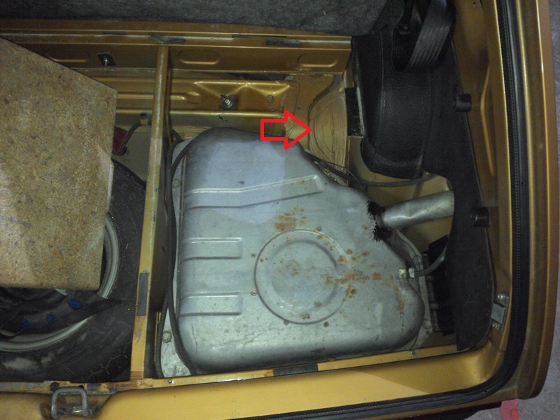

    Por cierto esa ultima foto donde enseñas las torretas nuevas, ese refuerzo/separador q lleva en el maletero???? Tiene algún sentido?
  7. #497
    Ahí va apoyado el depósito Alex, es muy endeble como para ayudar a reforzar nada. Además separa del otro hueco donde originalmente va la rueda de repuesto, que será donde ahora meta la batería y la bomba de gasofa.

    Joder no había caído, q el depósito va dentro del maletero como quien dice. Al ser trasera es posible q no le quedará sitio por debajo.

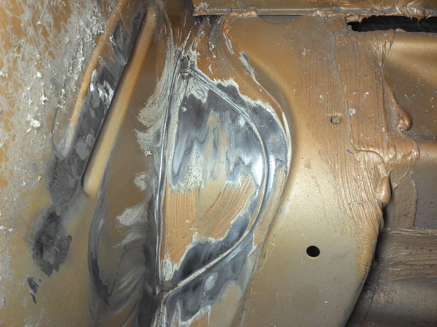

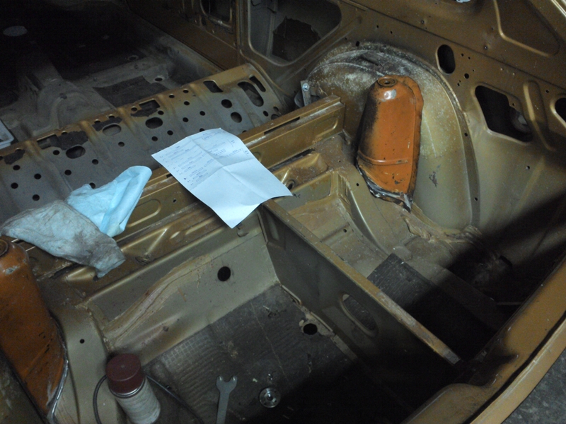

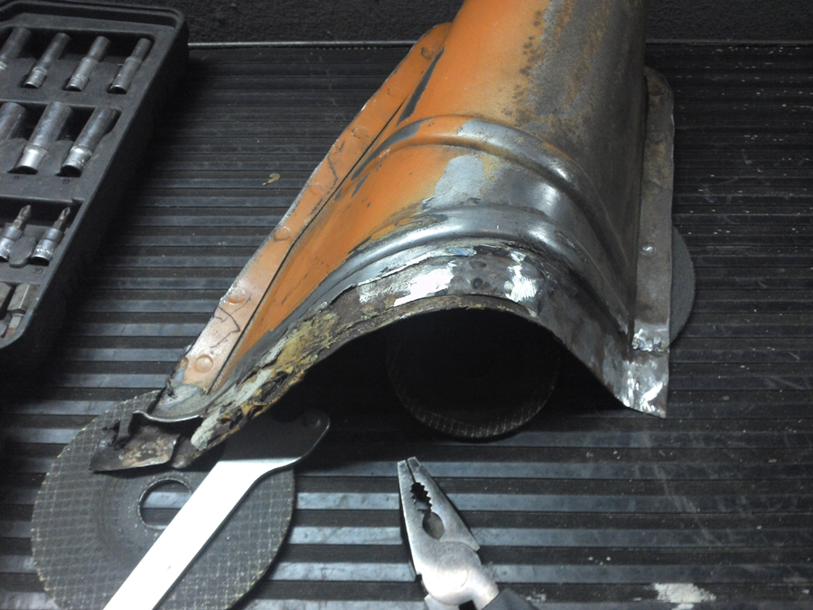

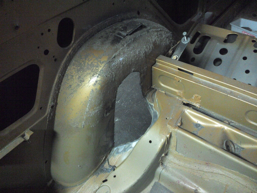

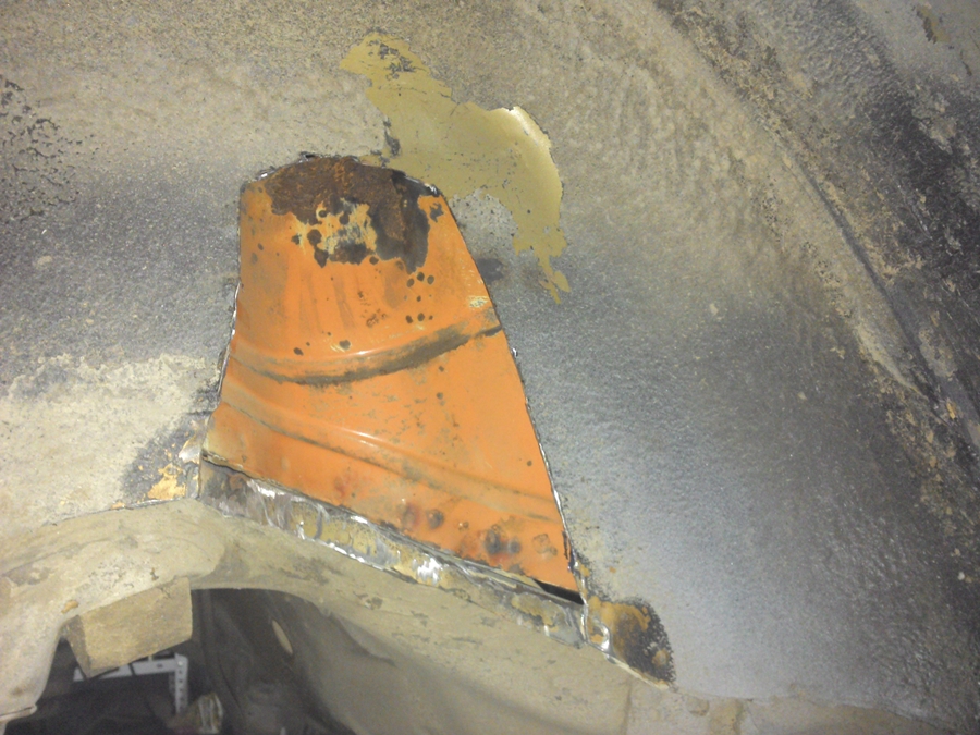

    Empezamos con las copelas. Lo primero es ir quitando con mucho cuidado la chapa de la antigua carrocería donde estaban soldadas para dejarlas vírgenes y sin óxido.
    Nombre:  CameraZOOM-20151221145213859.jpg
Visitas: 981
Tamaño: 475.5 KB
    La carrocería realmente viene con los agujeros para ponerlas, pero a los City se los tapaban con una chapa que tengo ahora que quitar.
    Nombre:  CameraZOOM-20151221151347085.jpg
Visitas: 905
Tamaño: 563.0 KB
    A la primera le metí mano así a lo basto para hacerme una idea de cómo va a quedar. A ver si me hago unas plantillas de chapa para marcar con precisión hasta dónde tengo que agrandar el agujero. No es sencillo, porque la copela hay que meterla desde fuera hacia dentro y dejar ambas exactamente en el mismo sitio.
    Nombre:  CameraZOOM-20151221171519077.jpg
Visitas: 876
Tamaño: 534.6 KB
    Nombre:  CameraZOOM-20151221171538530.jpg
Visitas: 906
Tamaño: 525.3 KB

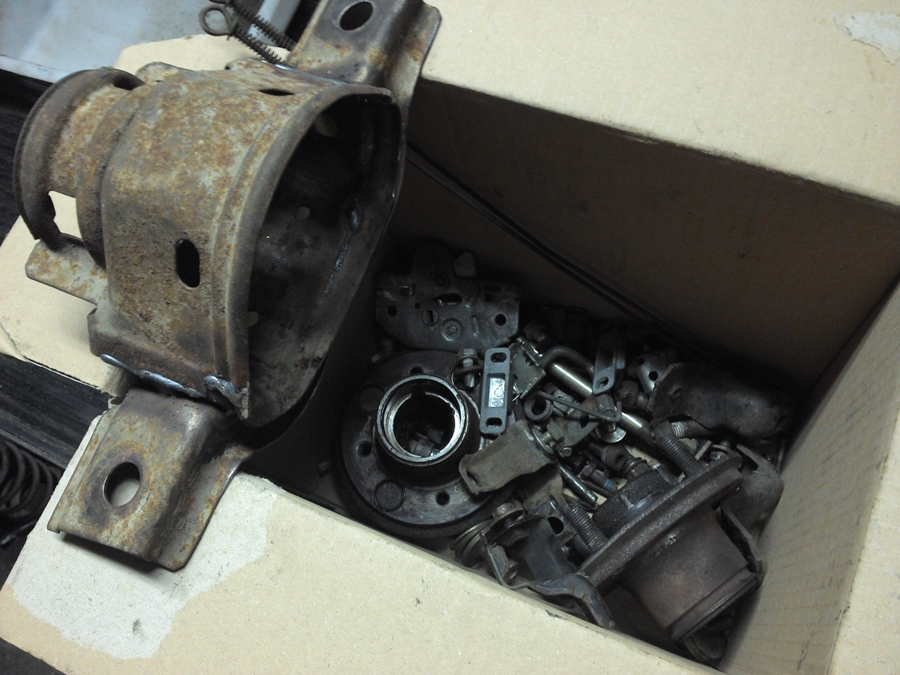

    La tornillería y muchas piezas (bujes, cerraduras, soportes, brazos...) voy a limpiarlos bien con el cepillo de esmeril para llevarlos a galvanizar, bicromatar o el tratamiento más adecuado que me ofrezcan.
    Nombre:  CameraZOOM-20151216170023436.jpg
Visitas: 857
Tamaño: 468.8 KB

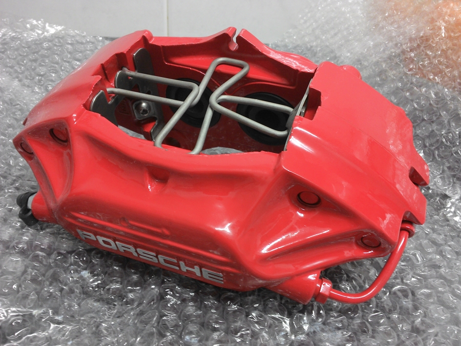

    El tema frenos ya lo tenía solucionado delante y detrás, pero el otro día se me cruzaron éstas coloradas por delante y se tenían que venir para casa. Brembo traseras de Porsche 968, ahora tengo que hacer los planos del adaptador para mandarlo a hacer porque tal engendro no existe comercialmente. En principio irán con los discos de 288mm que tengo nuevos (de serie en el Porsche van con 299mm), aunque metidos en harina casi dan ganas de pasar a 308...
    Nombre:  CameraZOOM-20151222190621409.jpg
Visitas: 890
Tamaño: 493.9 KB
