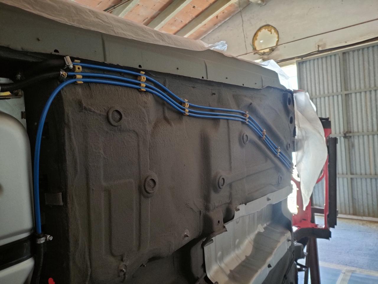

    25 Dec, 21
    zaragoza
    350
    Y montado en el coche, con las protecciones de escape limpias.
    La tubería de gasolina, también es nueva. No es la original, ya que no la encontraba, y buscando, encontré de que material está echo los tubos, y me puse a buscar esos tubos y encontré un sitio por internet, que salía bien de precio, un rollo de 25 metros, 25 euros. Es lo más económico que encontré. Tiene que ser tubo de poliamida PA12. Dejo el enlace.
    https://www.corefluid.es/product/tub...6x8-25-metros/
