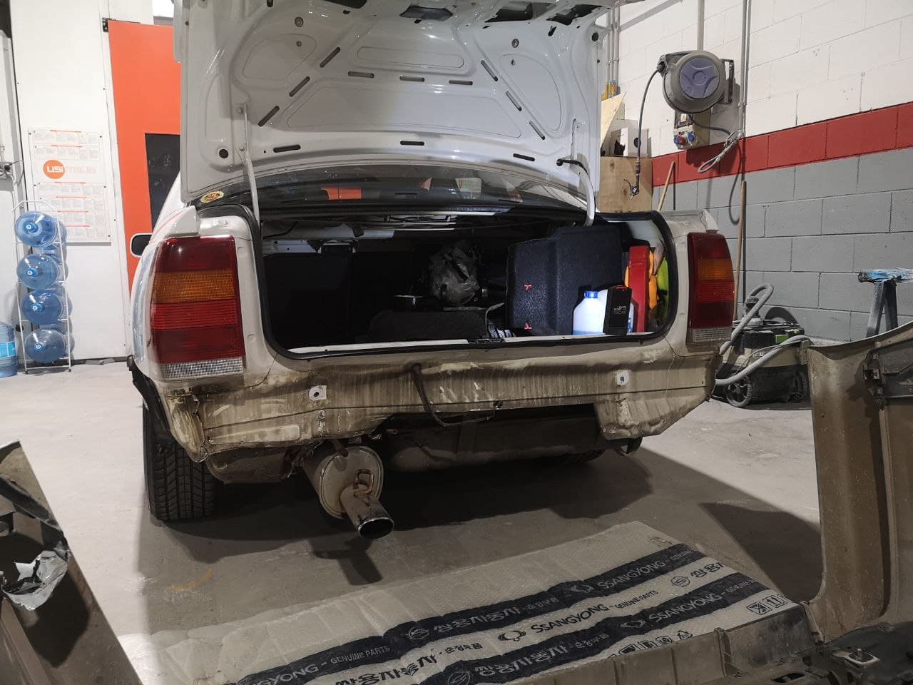

    Buenas tardes, he ido a ver el coche con la mente más fria y con más luz, y creemos que es reparable. Lunes viene el chapista a evaluar el leñazo y a decir si se atreve, pero se ve salvable.
    La defensa tiene pinta a recuperabld! Pero habrá que verla una vez fuera. Gracias por vuestros comentarios chicos, me animan un montón!

    Visto el peritoi y visto el chapista, ambos creen que el coche es reparable, a falta de peritacion manana en el chapista! Ahora se viene un terrible quebradero de cabeza para encontrar paragolpes, bigueta y silenciador de Omega 3000, que lamentablemente va a ser dificil. Tambien habra que cambiar luces, al menos trasera izqda.
    Os dejo un par de fotos mas sin paragolpes y con la arruga grande de dentro del maletero. Agradezco mucho vuestros comentarios!

    la arruga del maletero es cosa del chapista. él se encargará de devolverlo a su sitio
    el piloto trasero, es igual que el de cualquier Omega y supongo que la base del portón también.
    tira de milanuncios, Ebay, wallapop para el resto
    con paciencia y saber buscar tienes que poder dar con todo
    ánimo !
