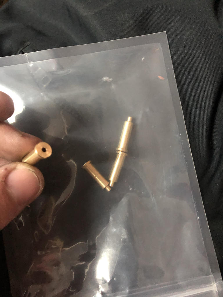

    Mientras termino la parte eléctrica y último detalles de la instalación de la bomba externa, sigo recibiendo material.
    Ya llegaron los inyectores de aceite (gracias a Pájaro, ya apañaremos jajaja)

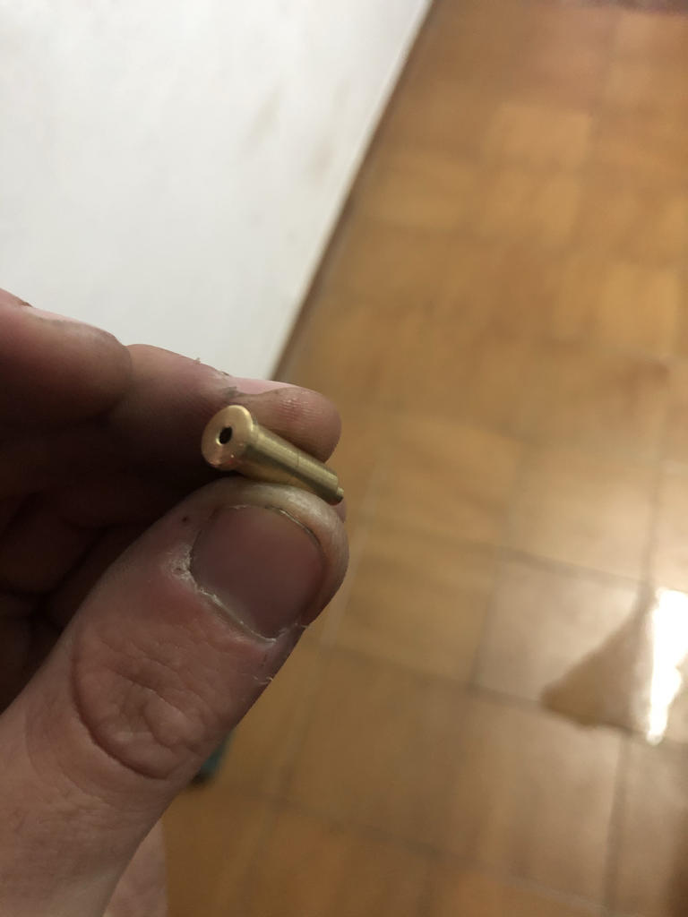

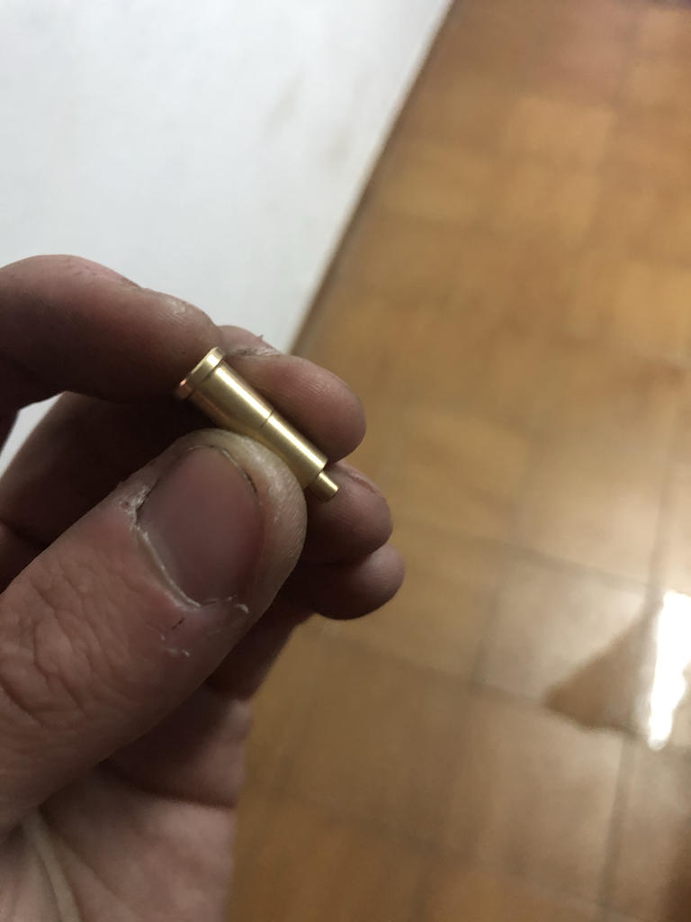

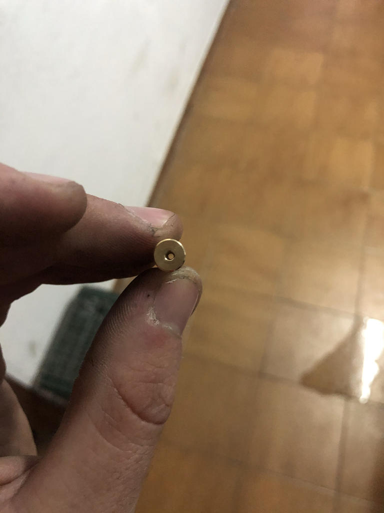

    Son más pequeños de lo podría parecer:

    Los inyectores son de BMW, concretamente de los motores M50 y M52. En BMW van instalados de la misma manera. Esta es una foto de un manual de ese motor de BMW:
    Como curiosidad, el vendedor comenta que le ha eliminado el sistema de retención (una bola con un muelle) porque dice que termina atascándose por su diseño. Además, ha calibrado paso para, según comenta, tener un caudal de 2l/h, dice que es el caudal idóneo u similar al original de opel.
    Al no tener retención, me preocupa un poco el tema de presión de aceite a ralentí, pero asegura que en caliente no habrá presión suficiente a ralentí... lo comprobaremos.
    Otra cosa que comenta es que en su instalación, no se le cree una pequeña galería que comunique el engrase con el inyector, sino que se taladre el casquillo de cigüeñal con una broca de 3mm justo donde esté el inyector. Dice que así garantizamos que se llene el casquillo y después empiece a salir aceite por el inyector algo que de la otra manera sucedería al revés.
    Seguiré comentando nuevos avances.

    Cita Iniciado por pity* Ver mensaje
    Yo también dudo de eliminar la retención con la bola y el muelle, no garantizas una presión mínima en el cojinete a ralentí con aceite muy caliente. Si no se atasca en los BMW de serie y en estos sí, será por algo
    Lo de taladrar el casquillo en vez de conectarlo a la galería me parece buena idea, usas la presión de la parte superior del cojinete, que solo llega ahí cuando el cojinete está lleno de aceite, en vez de robarlo al cojinete. La parte superior del cojinete prácticamente no trabaja nada en motores turbo, si fuera un atmosférico muy revolucionado sería diferente
    Lo de los 2l/h me parece un brindis al sol. A qué presión y temperatura de aceite? anda que no hay variación de caudal.
    A ver qué sale, almenos parece que el tío lo ha probado y funciona
