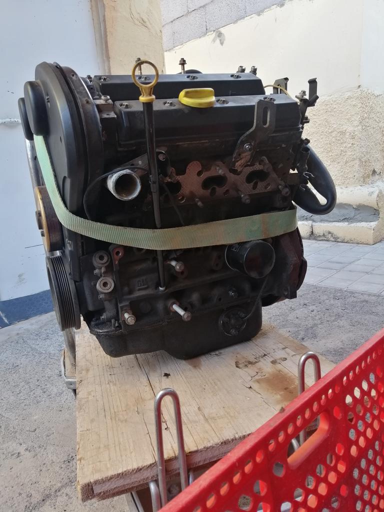

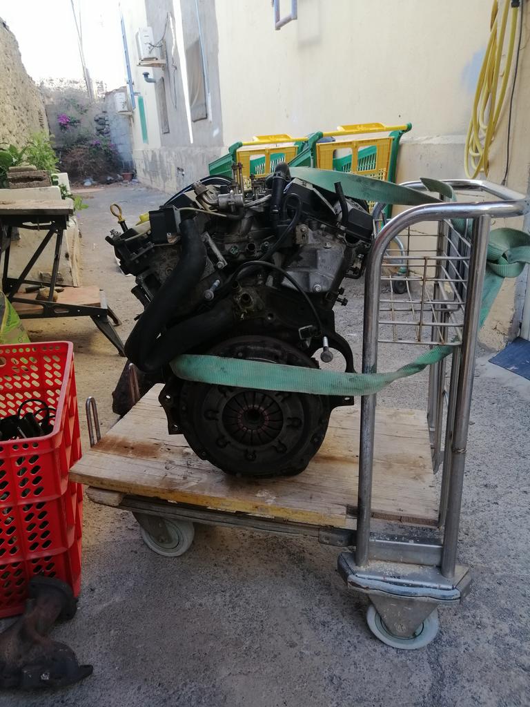

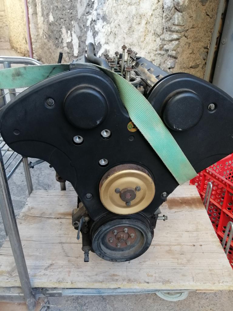

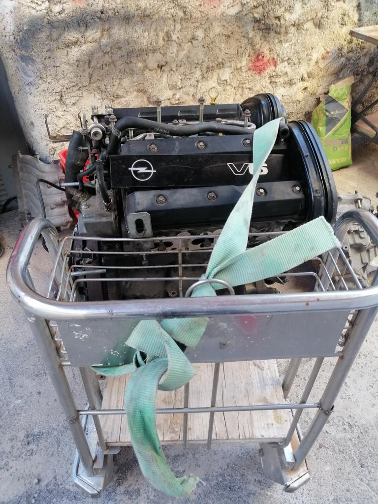

    Aqui dejo fotos del motor cuando lo vi, me llego el lunes pero no e tenido tiempo de subir las fotos jeje. El motor se ve sano ahora toca montar todo cableado colectores y demas e intentar arrancarlo fuera del coche para ver que todo esta bien de compresion los cilindros, presion de aceite en la bomba y que no pierda nada de aceite.

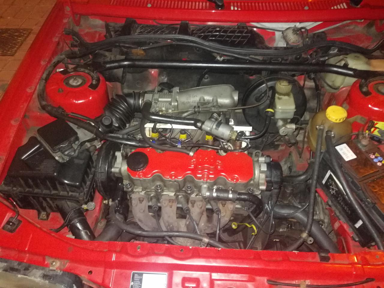

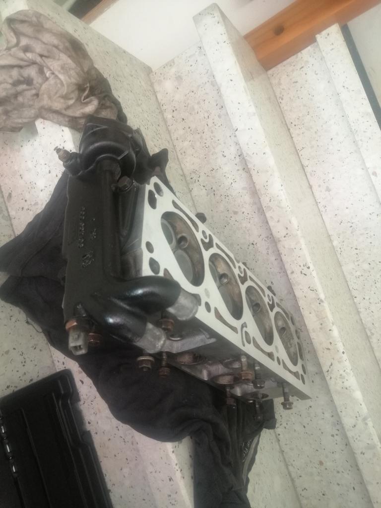

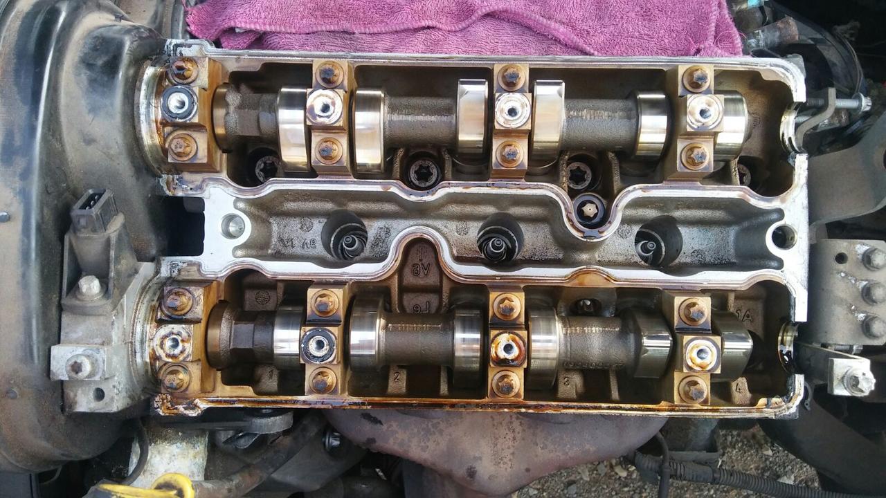

    Alfinal le quite los bifaros que tenia y le puse los faros originales con esa parrilla que me enamoro cuando lo vi. La verdad que le da un nuevo aspecto al coche.
    Tambien estube arreglandolo de junta culata porque se le quemo por culpa del radiador que tenia una fuga y al no revisar el nivel de agua pues le paso eso.

    Dos temas de par de fuerzas que me preocupan. La primera es la del soporte que en el V6 va a la copela, que como bien te recomiendan deberías poner. Algunos foreros como Xujuanmi lo pusieron cuando montaron el V6 en su Astra, así que visto el obrón que tienes poca cosa es comparado con el resto.
    La otra es el meneo que te puede dar el motor montado en ese carrito como digas a arrancarlo "fuera del coche" como decías.
    Ya puedes sujetarlo bien o te vas a echar unas risas.
