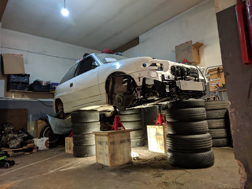

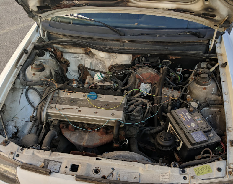

    La pinta del coche era absolutamente lamentable una vez lo miré todo de cerca. En más de una ocasión me estuve planteando descartar la carrocería y buscar otra cosa.
    Archivo adjunto 58147Archivo adjunto 58148Archivo adjunto 58149

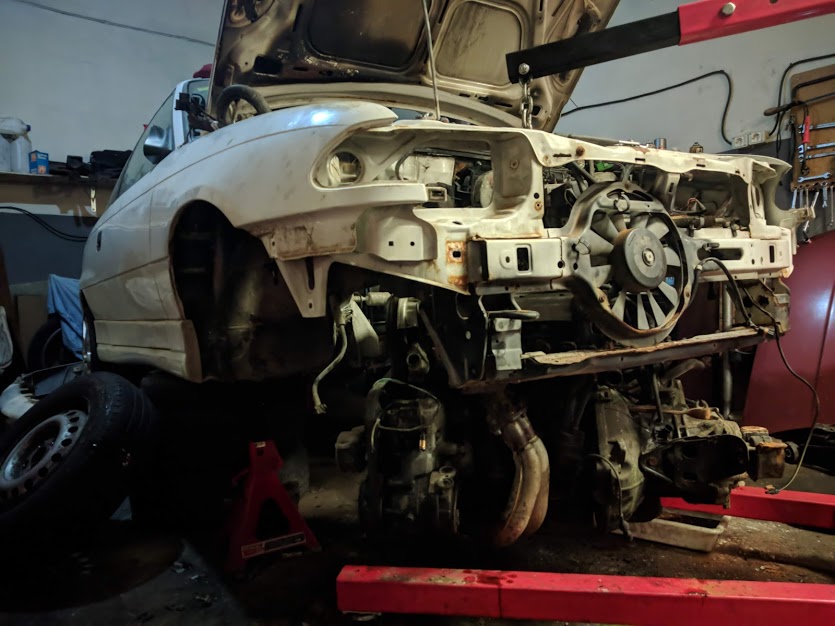

    A descolgar el motor original
    Archivo adjunto 58150Archivo adjunto 58151Archivo adjunto 58152

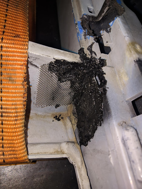

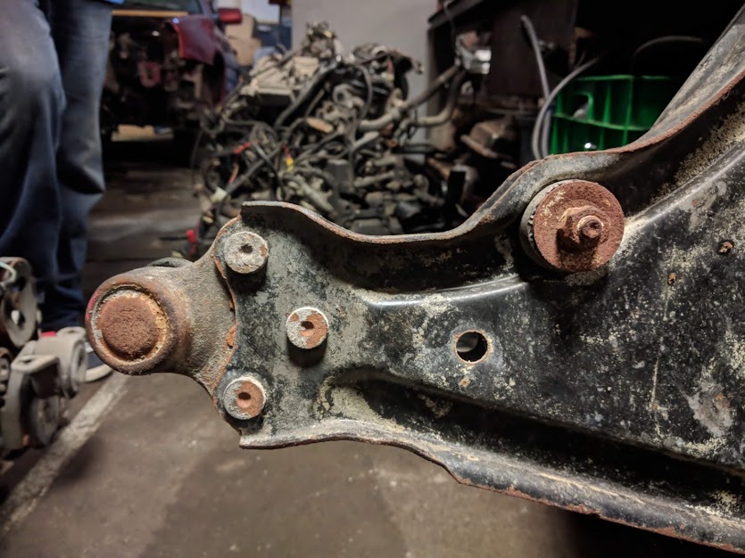

    ¡AVISO! Las siguientes imágenes pueden herir la sensibilidad de algunos espectadores.
    Archivo adjunto 58153Archivo adjunto 58154Archivo adjunto 58155Archivo adjunto 58156Archivo adjunto 58157Archivo adjunto 58158
    Paso número 1: Convertidor de óxido al por mayor.
    Ante éste drama (me reitero en que me estuve planteando descartarlo), normalmente este producto se aplica con un pincelito en la zona afectada....Yo compré un bote de 1/2 litro y lo metí en un pulverizador, más que nada para llegar hasta el último rincón más inaccesible. A los pocos minutos se le vé trabajar. El oxido se torna de un color muy oscuro y se neutraliza.

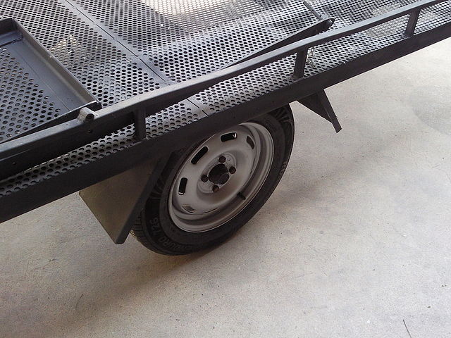

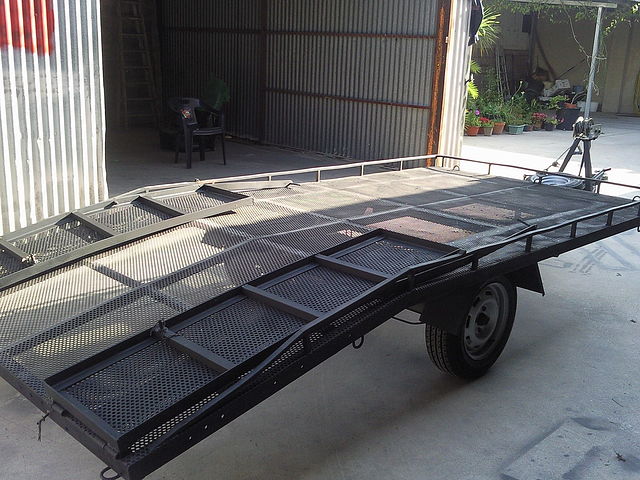

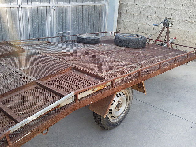

    en el foro Seat 600 hay un forero que, con un producto de estos "desoxidó" un remolque entero
    ver fotos antes y después. las fotos son solo aplicando producto. no está pintado
Nombre: 2650ABA40D2D503D384632503D35C3.jpg
Visitas: 385
Tamaño: 88.5 KB
Nombre: 2950ABA43D29503D387835503D35F3.jpg
Visitas: 362
Tamaño: 61.3 KB
Nombre: 2C56934BBA2B5624E285265624DD70.jpg
Visitas: 390
Tamaño: 79.1 KB
Nombre: 2E56934BC52E5624E291285624DD7B.jpg
Visitas: 389
Tamaño: 77.6 KB

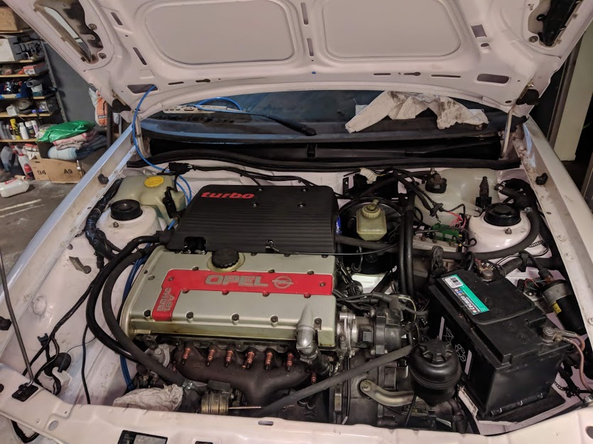

    Bueno chicos, pues son las 02:20h de la mañana, y llevo días pensando en actualizar el post.. pues allá vamos! La verdad es que poco a poco el asunto va cogiendo forma y estoy en general contento con el ritmo que he conseguido.

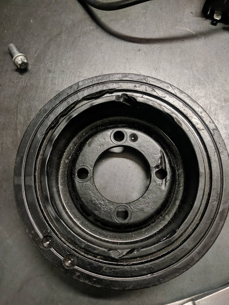

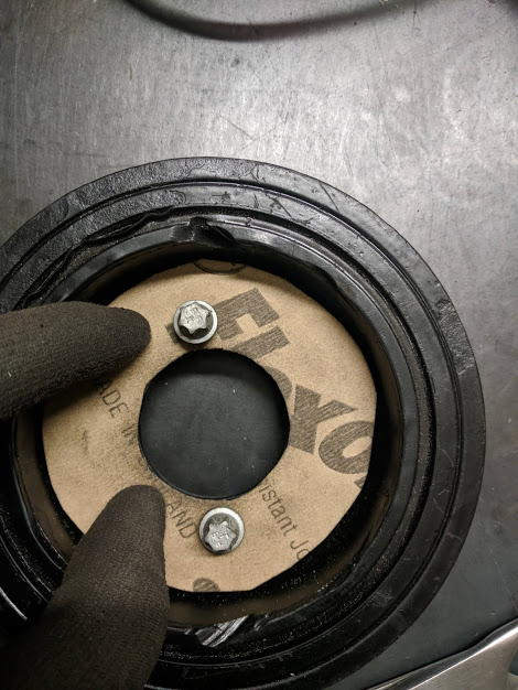

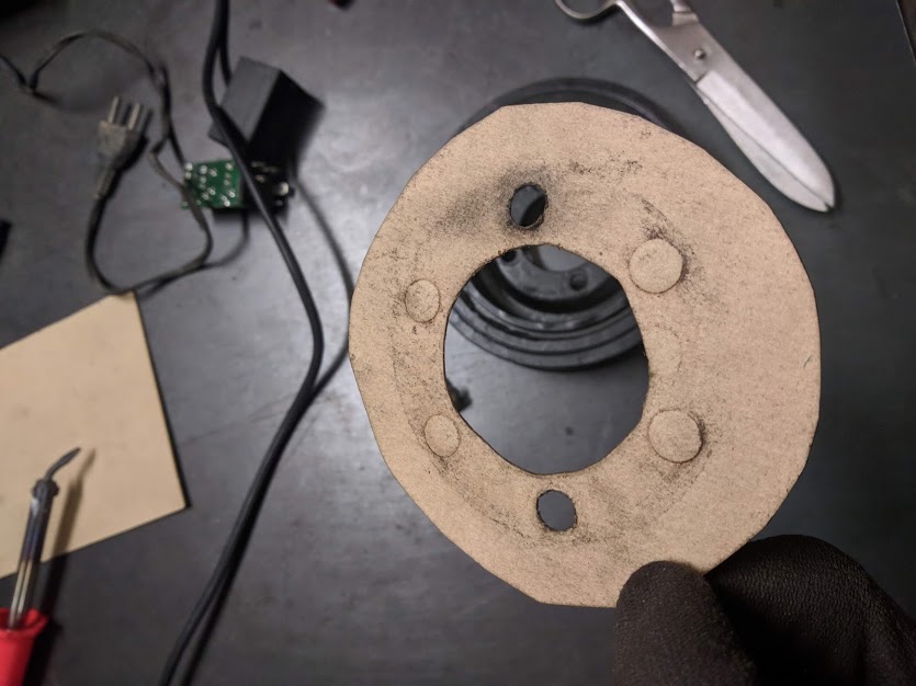

    La polea del cigüeñal no la tenía, pero afortunadamente, con un poco de maña se puede convertir una polea de c18xe en una de c20xe. Son idénticas a excepción del número de agujeros. OJO! Si se hace esta conversión hay que tener en cuenta que los agujeros no estan hechos de manera simétrica, sólo encaja de una manera en el cigüeñal. Entonces hay que hacer una plantilla para que quede bien. También es conveniente vigilar que la marca del PMS quede en la aguja del bloque.
Nombre: IMG_20181221_160930.jpg
Visitas: 372
Tamaño: 94.5 KB
ID: 58399Clic en la imagen para ver su versión completa.
Nombre: IMG_20181221_160950.jpg
Visitas: 404
Tamaño: 90.8 KB
ID: 58400Clic en la imagen para ver su versión completa.
Nombre: IMG_20181221_161254.jpg
Visitas: 370
Tamaño: 95.1 KB
ID: 58401Clic en la imagen para ver su versión completa.
Nombre: IMG_20181221_161333.jpg
Visitas: 375
Tamaño: 82.7 KB

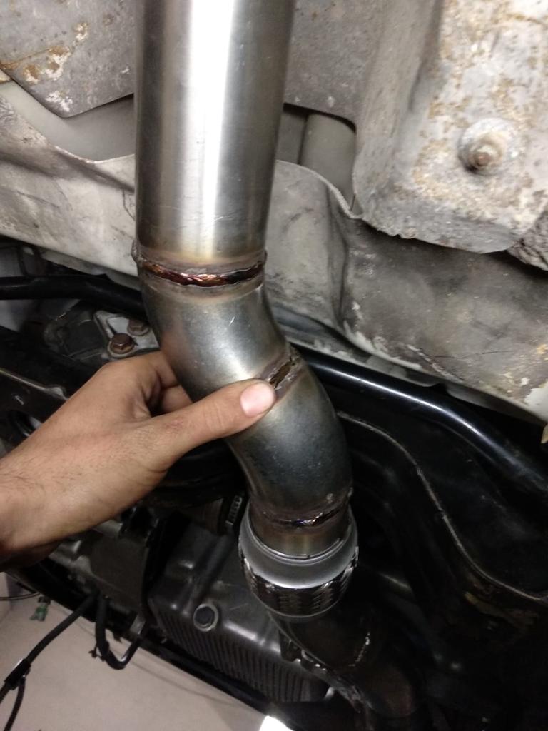

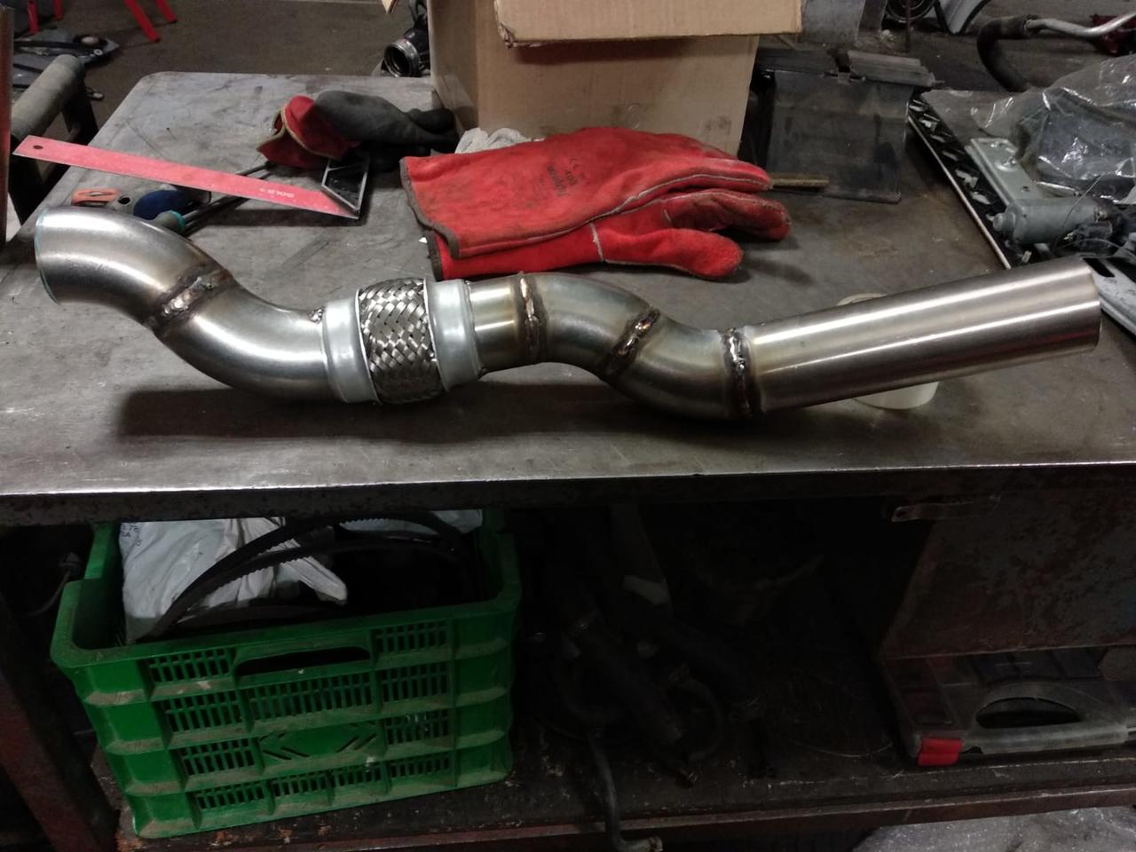

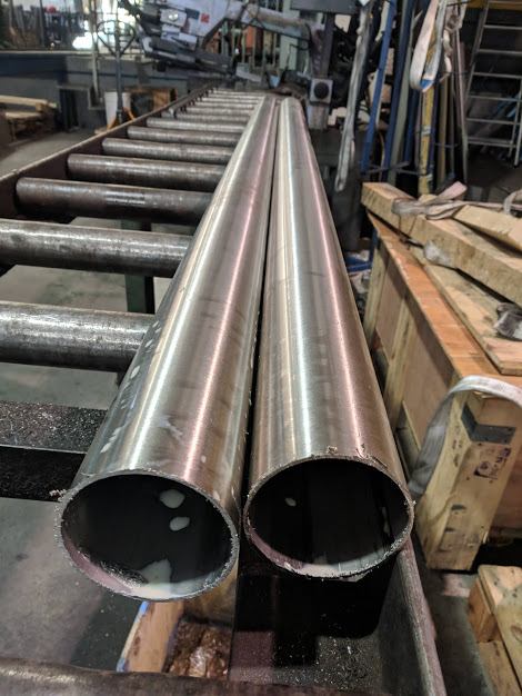

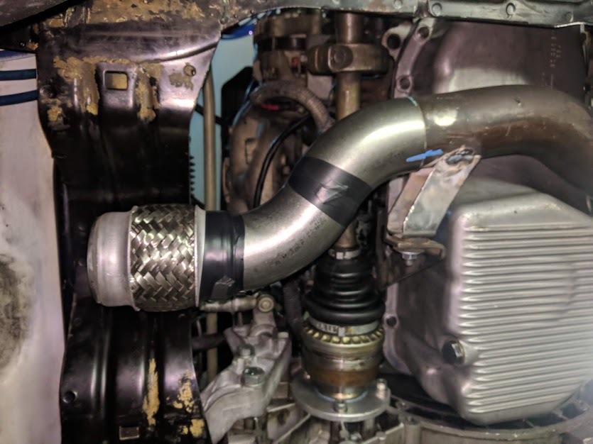

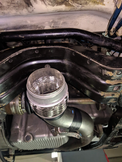

    Afortunadamente pude empezar a fabricar la línea de escape en acero inoxidable. Por suerte tengo un buen amigo que sabe soldar. Entre los dos hemos terminado el primer tramo, desde la downpipe original hasta el hueco de la cuna. Se ha aprovechado la downpipe de serie porque tenía bastante lío hacerla nueva desde el colector. El diámetro es 2,5" (63.5mm) con espesor de 1.5mm, por lo que el diametro interior coincide con el exterior de la downpipe. de ese modo queda todo muy bien encajado. Estamos soldando con electrodo (es lo que hay), pero el resultado no es tan malo como cabría esperar.
Nombre: IMG_20190103_163837.jpg
Visitas: 391
Tamaño: 90.3 KB
ID: 58403Clic en la imagen para ver su versión completa.
Nombre: WhatsApp Image 2019-01-03 at 16.36.59.jpg
Visitas: 395
Tamaño: 70.4 KB
ID: 58418Clic en la imagen para ver su versión completa.
Nombre: IMG_20190105_190549.jpg
Visitas: 361
Tamaño: 114.8 KB
ID: 58406Clic en la imagen para ver su versión completa.
Nombre: IMG_20190103_212446.jpg
Visitas: 400
Tamaño: 86.8 KB
ID: 58404Clic en la imagen para ver su versión completa.
Nombre: IMG_20190103_212615.jpg
Visitas: 382
Tamaño: 88.6 KB

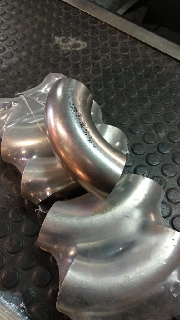

    Un truquito para cortar los codos rectos. Una brida gruesa bien apretada en cada corte. Se tiene que rotar un poquito para que se centre sola y Voilá!, se marca y a cortar. Va bastante bien.
Nombre: WhatsApp Image 2019-01-03 at 20.38.41.jpg
Visitas: 359
Tamaño: 57.8 KB
ID: 58419Clic en la imagen para ver su versión completa.
Nombre: WhatsApp Image 2019-01-05 at 13.49.38.jpg
Visitas: 374
Tamaño: 76.1 KB
ID: 58420Clic en la imagen para ver su versión completa.
Nombre: WhatsApp Image 2019-01-05 at 13.50.08.jpg
Visitas: 393
Tamaño: 120.4 KB

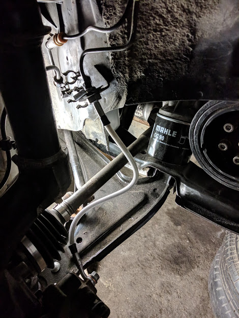

    Una decisión de útima hora, latiguillos metalicos.
Nombre: IMG_20190105_213020.jpg
Visitas: 377
Tamaño: 105.5 KB
ID: 58407Clic en la imagen para ver su versión completa.
Nombre: IMG_20190105_214447.jpg
Visitas: 411
Tamaño: 124.1 KB

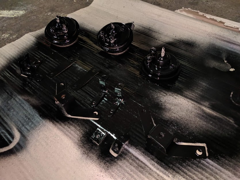

    Aprovechamos para una pintadita de unas piezas que no tenían muy buen aspecto. Negro satinado, lo mas parecido a origen.
Nombre: IMG_20190106_182549.jpg
Visitas: 383
Tamaño: 129.3 KB

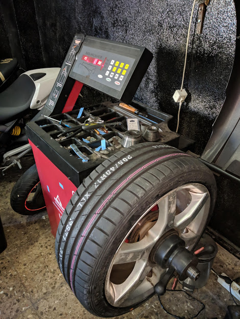

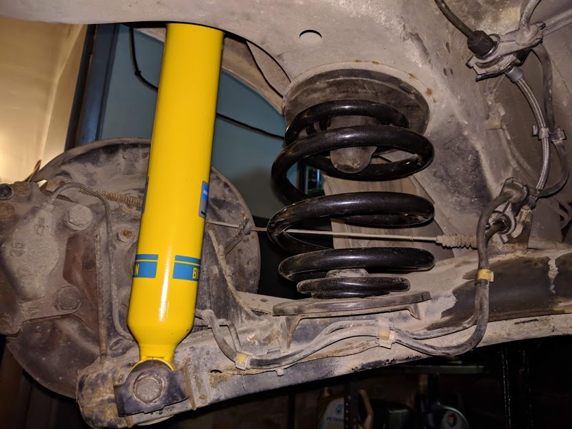

    Y vamos calzando el bicho también. Después de mucho dar vueltas, mirar precios y leer opiniones, me he decidido por unas Kumho PS71. Tienen muy buena crítica y un precio bastante asequible. Esperemos no lamentarlo.
Nombre: IMG_20190107_163205.jpg
Visitas: 384
Tamaño: 124.5 KB

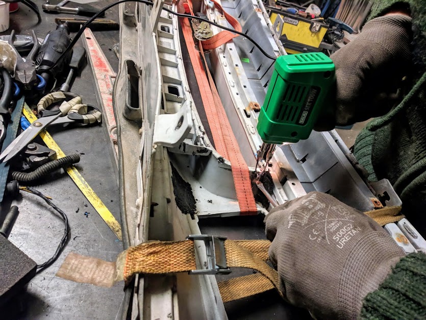

    También vamos cerrando temas de carrocería (significará esto que ya voy terminando?? jajaja más quisiera!). Tenía la defensa delantera rajada y con la ayuda de un amigo (benditos amigos) hemos hecho un parche que, al principio era bastante escéptico, pero tengo que reconocer que tiene muy buena pinta. Ha quedado muy firme y no parece que vaya a ceder. Se trata de derretir el plástico y unirlo soldándolo. Una vez está unido, ponemos malla de acero inoxidable y volvemos a aplicar calor con el soldador hasta que ésta se integra en el plástico de las dos partes, haciendo las veces de refuerzo.
Nombre: IMG_20190109_185558.jpg
Visitas: 364
Tamaño: 174.7 KB
ID: 58411Clic en la imagen para ver su versión completa.
Nombre: IMG_20190109_185718.jpg
Visitas: 388
Tamaño: 111.9 KB

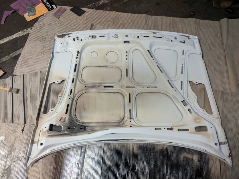

    Capó ya limpio y lijado, preparado para pintar y el resultado. Ni tan mal oiga.. Con esto prácticamente elimino el último rastro de coche incendiado.
