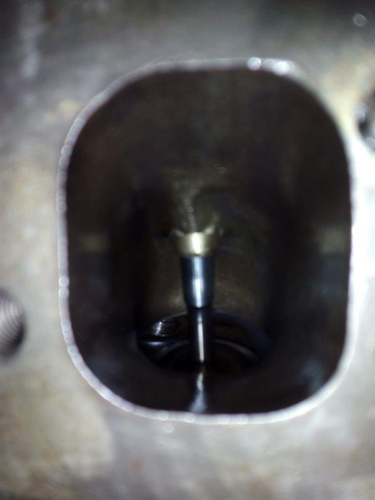

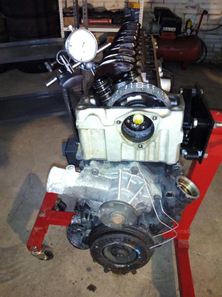

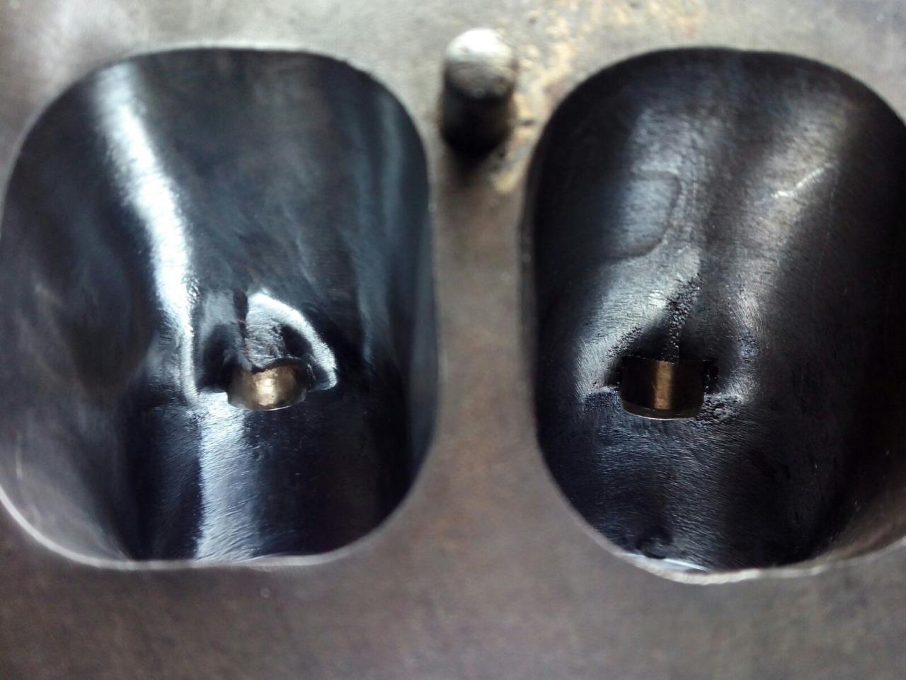

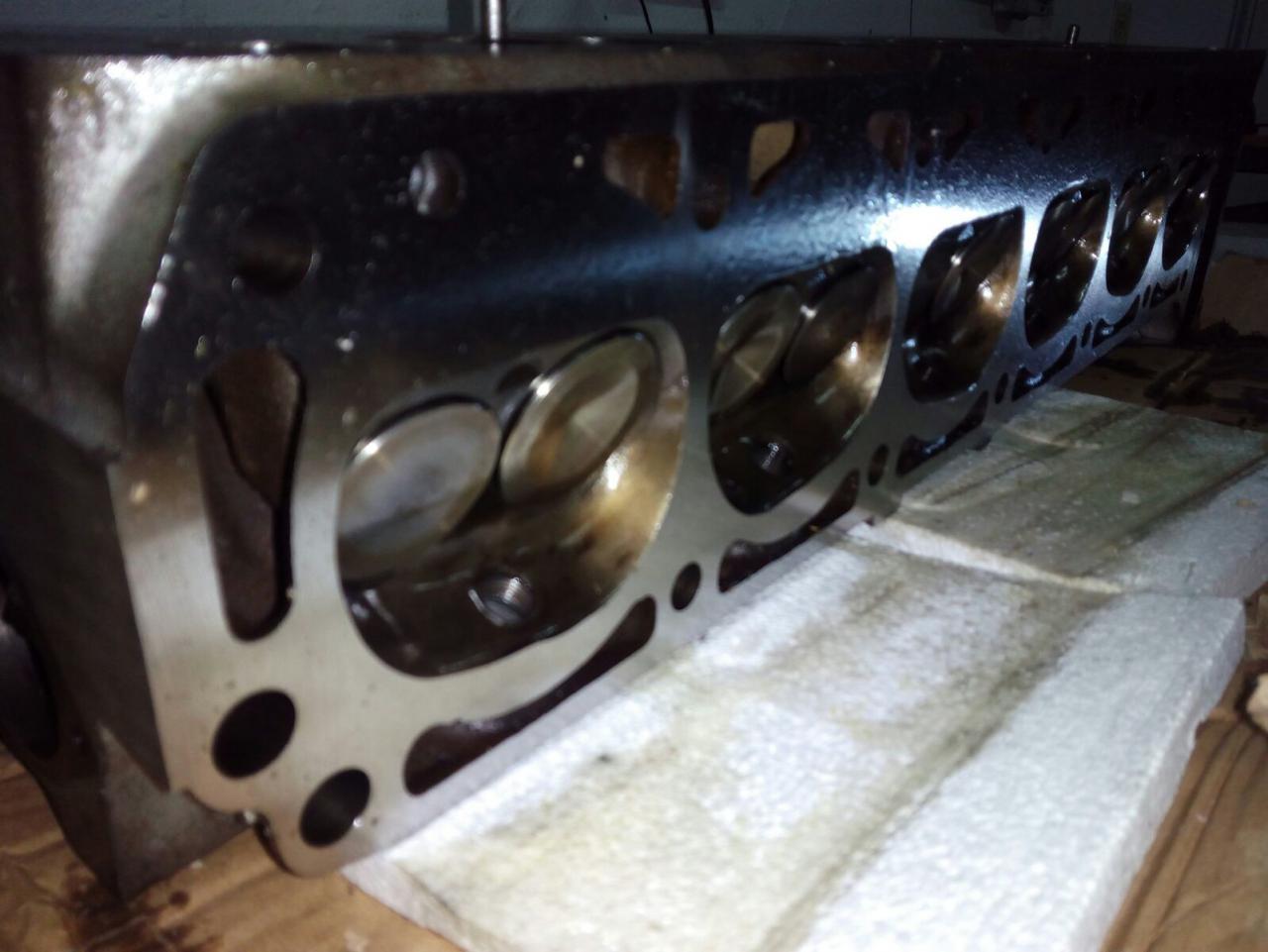

    Será por que soy cabezón, pero es que esa foto sigo viendo que lleva guías, tanto en la admisión de la izquierda como en la del medio, lo que si da la sensación que le han limado las puntas para quitarle material y hacer el paso más limpio.

    Jajaja... Te prometo que no llevaba guias, creeme.

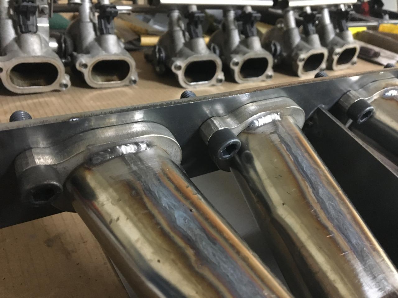

    Por si a alguien le interesaba saber como pienso acoplar los itb's de un BMW M3 E36 al 3.0 CIH 12v os dejo aqui unas imagenes de lo que tengo en construccion...

    He encargado cortar con laser las piezas en acero inoxidable y despues buscaré a alguien que me solde unas chapas para hacer los conductos. Que os parece?

    Hola de nuevo!!
    Hace mucho tiempo que no escribo por aquí, pero es que no consigo acabar nada para poder postear. Pero como este tema levantó interés, voy a poner unas fotos del proceso.
    A ver si pronto puedo enseñaros el resultado final:

    Aqui, las piezas de inox cortadas con laser y montadas en un soporte para poder soldar en posición.

    Luego construí los conductos del colector, con dos mitades de chapa de 1,5mm, para que copiaran la forma especifica de cada extremo.

    Aqui esta un colega este fin de semana, punteando los conductos en posición.
    Esta quedando bien, falta acabar de soldar y pulir los restos de soldadura en el interior de los conductos. Espero poder actualizar pronto

    interesa y no poco... jiji. no escatimes en detalles. ya tienes las itv's? habrán salido caras...
    vas a hacer un plenum con mariposa? cuéntanos un poco mas

    Y no dejarás demasiado conducto de admisión desde culata a inyector? Un forero hizo algo parecido y en caliente creo recordar que no le arranca muy bien. Quizás lo más oportuno sería cortar el colector de origen y aprovechar el emplazamiento de los inyectores para que la pulverización sea lo más cercano a la culata.
    Para los 24v si que he visto usar ITB de BMW M5 o los Dbilas de 45mm, pero a CIH sólo recuerdo ver puestos dobles carburadores, no recuerdo ver ITB's, ni los Monza que participaban en DTM o parecidas competiciones llevaban admisión modificada, revisaré por si acaso.
