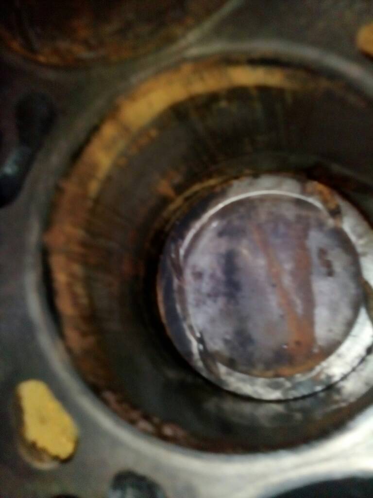

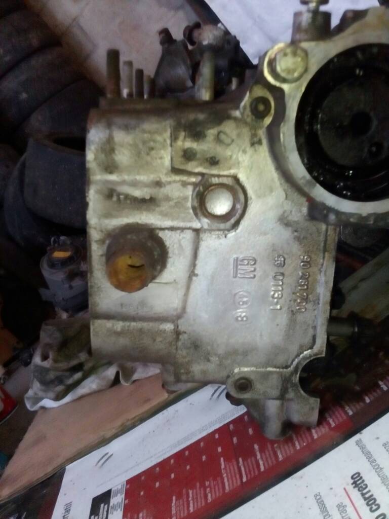

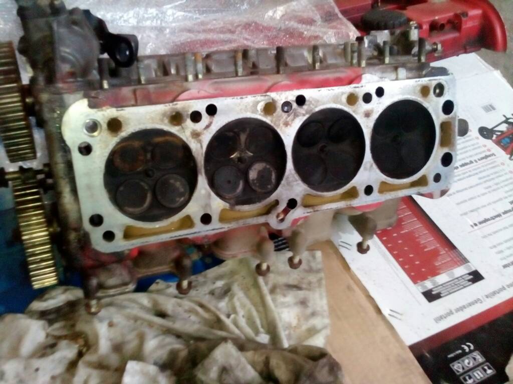

    Por fin levante culata al 16v.... Una kolben acabada en 700
Nombre: ice_2017-01-30-16-59-32-991.jpg
Visitas: 967
Tamaño: 90.8 KB
Nombre: ice_2017-01-30-17-00-02-153.jpg
Visitas: 968
Tamaño: 70.3 KB

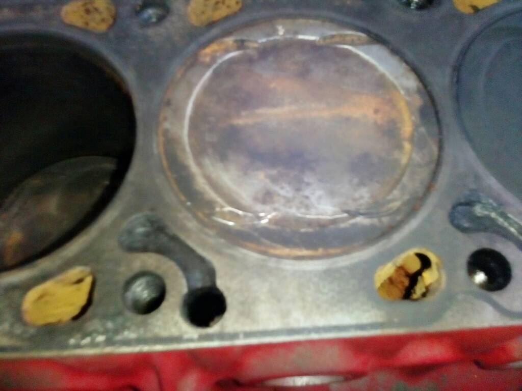

    El bloque tiene 2 camisas (cilindros 1 y 2) con oxido de haber entrado agua, y una asquerosa pasta negra que tuve que rascar bastante.
    Por suerte ninguna camisa tiene rayadas ni surcos ni nada.

    Ahora haber si saco un rato y despeloto el bloque al completo
