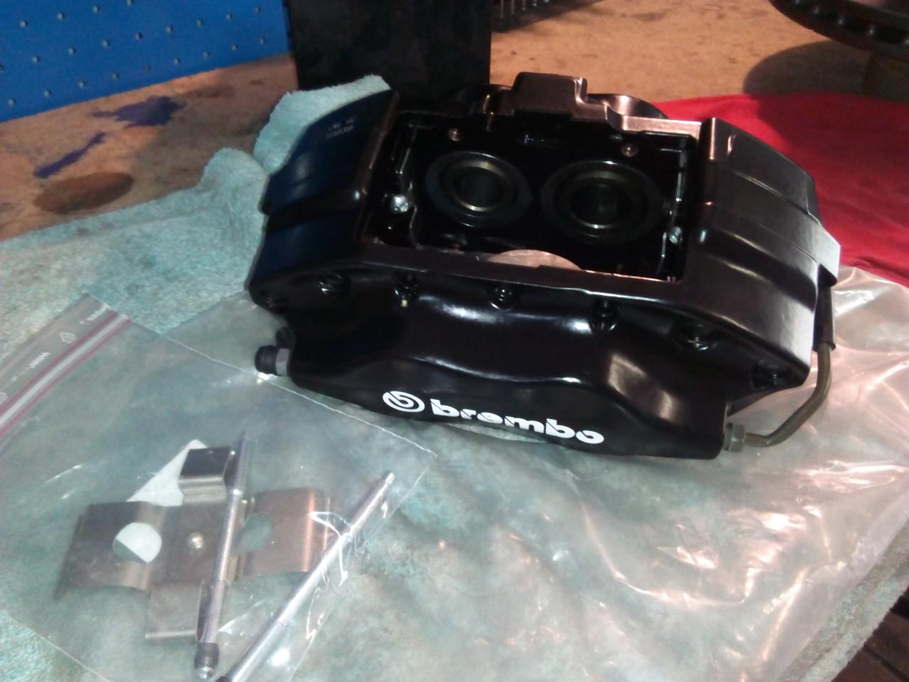

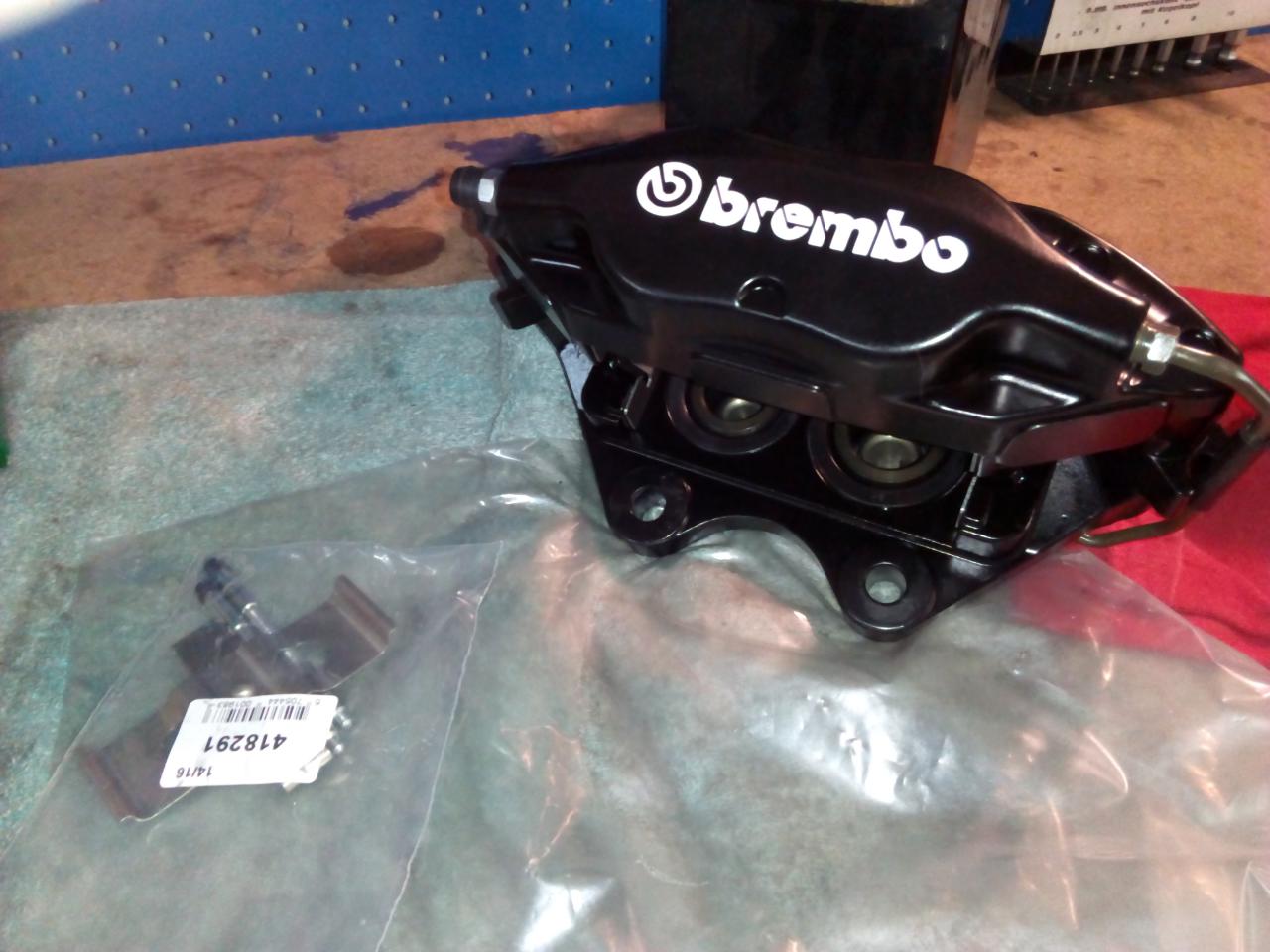

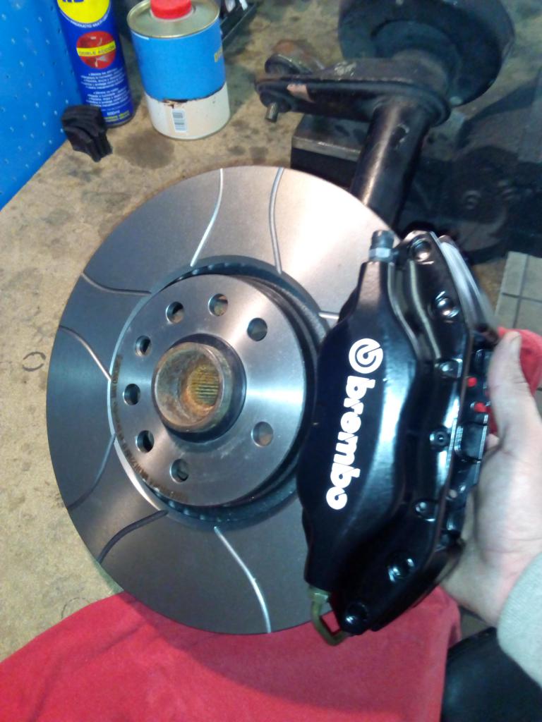

    Despues de darle vueltas y probar material vario he decidido montarle las brembo de 4 pistones del peugeot 406 coupe v6,al final no voy a montar las de clio 197 porque hay poca disponibilidad y aunque suene extraño,porque esteticamente me encantan como quedan las de peugeot.
    Al no ser de anclaje radial dificulta mas hacerse un porta pinza para adaptarlas a las manguetas de opel,pero despues de darle muchas vueltas(menos mal que tengo manguetas de recambio para experimentar tranquilamente) ya tenemos la idea de como hacer uno y tener garantias de que aguantará bien sin ningun tipo de riesgo.
    Los discos creo que van a ser los brembo max rayados de 308mm,pero tengo dudas en si montar unos discos lisos convencionales,en cuanto a prestaciones no creo que haya diferencias,las pastillas finalmente van a ser las ferodo ds 2500,ya que para estas pinzas me salen incluso mas baratas que las ebc yellow.

    que medida de disco llevan esas pinzas? tenia yo gana de unas para mis Tarox en 284..
  4. #44
    Me.gustaría ver como vas a anclarla a la mangueta...
    Esas pinzas llevan discos de 283mm,el problema es que para hacerse un portapinza con discos de 284 en nuestras manguetas es mas dificil aun porque la pinza queda mas cerca de la mangueta y deja menos espacio aun
    Subiré fotos

    Qué guapete lo tienes, me gusta el aspecto con las 17", muy racing !!
    Sobre las pinzas, habrá que esperar a ver la adaptación, no aparece sencillo, pero si conoces a un amigo fresador y un duraluminio, debería de aguantar.
    Con tema de frenos casi mejor asegurarse de que aguante.. jeje
    Racing!esa es la palabra que quería leer jeje.
    He pesnado en hacerlos de acero,mas resistente que el duraluminio no?
    Aqui mejor asgurar,y mas con el tipo de anclaje que lleva.
    Por eso,he pensado en hacerlas de acero,mas dificil de trabajar pero prefiero asegurar
