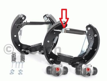

    08 Apr, 08
    Astra 1.6i
    226
    Lo que puedes hacer tu es ajustar el freno de mano en caso de que no frene, tienes regulación en el propio cable por debajo del coche, y también tienes regulación de las zapatas en el propio tambor (se puede ver lo que te señalo con la flecha por el agujero de los tornillos de la ruerda y con un destornillador dar mas rosca o menos para a justar. Clic en la imagen para ver su versión completa.
Nombre: Sin título.jpg

    Cita Iniciado por Juanilloo Ver mensaje
Visitas: 204
Tamaño: 29.9 KB
    http://www.forocoches.com/foro/showthread.php?t=3669359
    Gracias. Lo voy a intentar a ver si es que no están ajustadas porque como bien decís, es solo para bloquear el coche estando Aparcado. Gracias de nuevo
