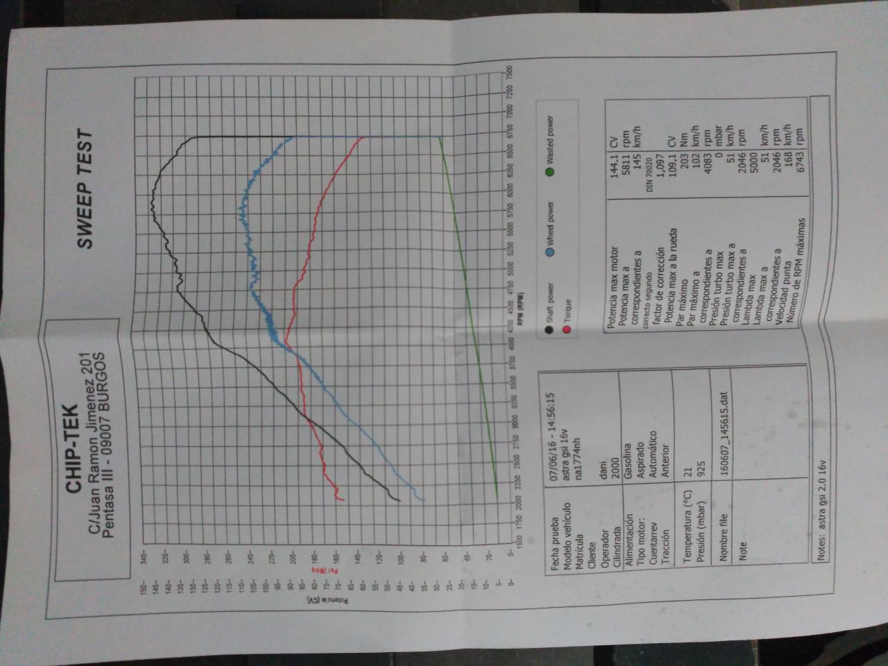

    Aquí viene mi gráfica después de tanto el coche ya está operativo.es un motor de kadett un 20xej montdo en un astra.linea de serie con supresor de catalizador para que de asemeje a un kadett de serie.el motor sólo tiene volante de inercia aligerado y filtro green de sustitución
    Fuera aparte lo que de en banco el coche es un tiro creo que este banco es fiable y no regala ningún caballo.
    Eso si el motor tiene una puesta entera.
    Cauda nuevo.juntas,cables de encendido,bujias,delco,bobina. me dijo el chico que el motor está en buena forma.
    Lo metí en el banco para ver si habíamos regulado bien el caudalimetro por que al ser el motor del kadett tuvimos que regular el caudalimetro para pasar la itv y luego volver a regularlo para que el motor fuera bien y no ahogado

    Buena cifra. Como comentas mínimo esta en forma el motor.
    Eso si, me he dejado el cuello para leer los datos jeje
    Vectra A 25xe + camshaft "G"

    144cv? te faltan 6 no? el par 203NM esta bien, motronic 2.5 imagino, llevas powercap o solo filtro?

    Probe en otro banco mi antiguo motor m2.8 con sus quilómetros perdía aceite y algún segmento mal y dio 151.3 pues bien de ese banco no me fío dado que mi motor actual es un avión y le hubiera fundido al anterior y por eso creo que este banco no regala nada y dice la verdad.
    Este motor está en un estado casi nuevo y sólo tiene volante de inercia aligerado y filtro de sustitución green el resto de serie.la sfi esta puesta.

    Si, pero piensa que siendo un motronic 2.8 y el banco sea sincero, el coche tiene que dar 150cv minimo, ya en su dia medidos por autopista los xe motronic 2.5 daban 152cv y los motronic 2.8 alrededor de 160, el motor seguro que esta perfecto, pero alguna cosa hay mal, caudalimetro, sensor de temperatura, sensor de picado, cableado, presion de gasolina, eso no quita que 144cv y sus mas de 200NM el coche ya ande mucho.

    Eso tiene mucho de mito. Sólo hubo una unidad que yo recuerde de una revista que probaba un vectra y que dio una cifra muy abultada que no creo que sea muy significativa. En el post de las gráficas hay (y había más antes de la perdida) ejemplos de xe 2.8 dando potencias normales. Suele ser más culpa de bancos generosos que de potencias realmente fuera de rango.
