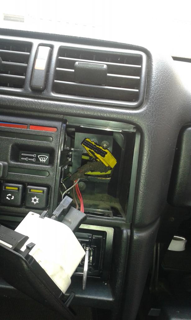

    Bueno pues me he puesto al lío, el conector amarillo del BC ha aparecido, he tenido que desmontar la guantera y por la parte izquierda de ella ha aparecido a la primera, luego ya lo he dejado un su alojamiento, me pongo a la búsqueda y captura de un BC.

  7. #47
    1,703
Nombre: 2015-04-11 13.58.49.jpg
Visitas: 427
Tamaño: 73.0 KB
    Es posible que te falte el sensor de temperatura exterior. por lo demás sta chupao XDDD no creo que tengas problema en encontrar ordernador...

    467
    Estoy en contacto con un forero ya para el BC tio jeje. Exacto no tiene sonda de temperatura pero bueno todo se andara...
