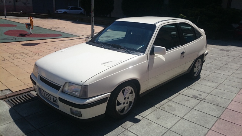

    bueno este finde tengo novedades a base de kh7 y karcher le he metido un fregao al kadett jeje que luego me lo agradecio
Nombre: DSC_0142 (800x450).jpg
Visitas: 334
Tamaño: 196.8 KB
    p.d: kike s.o.s he nota un pequeño problema si le habro gas a fondo va fallando y si acelero progresivamente va bien, parece como si fuera mala mezcla entre gasolina y aire, ¿como puedo saberlo con certeza? ¿como se regula?

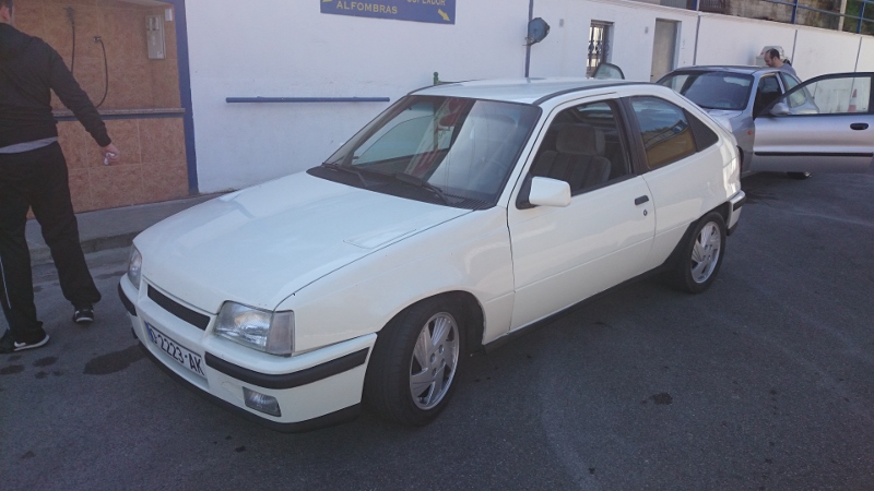

    joer que bueno cuanto mas lo lavo mas brilla
