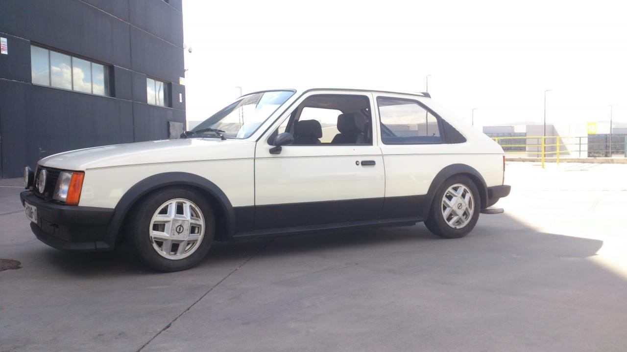

    E estado unos dias pasando de los coches,pero vuelvo a las andadas con mas ganas, alguien sabe como medir o cual seria el ET que podria poner al kadett sin que toque ni roce las aletas,e buscado info por internet y no aparece nada.Saludos

    Con lo alto que está el tuyo debes tener bastante margen, calcula a partir de las que llevas cuanto le falta hasta tocar

    Delante es algo más complejo, pero detrás, puedes hacer un cálculo. Desmontas los muelles del coche, con el mismo levantado en caballetes, y con el gato, sube el puente hasta meter las ruedas por el paso de rueda, así podrás ver qué margen tienes.

    acepto las criticas jajaja

    Estan pendientes de llegada unas lenso bbx en 16" 7,7j et 38 ya os contare como entran jajaj

    Vaya "cuerpo a tierra" te has marcado!
