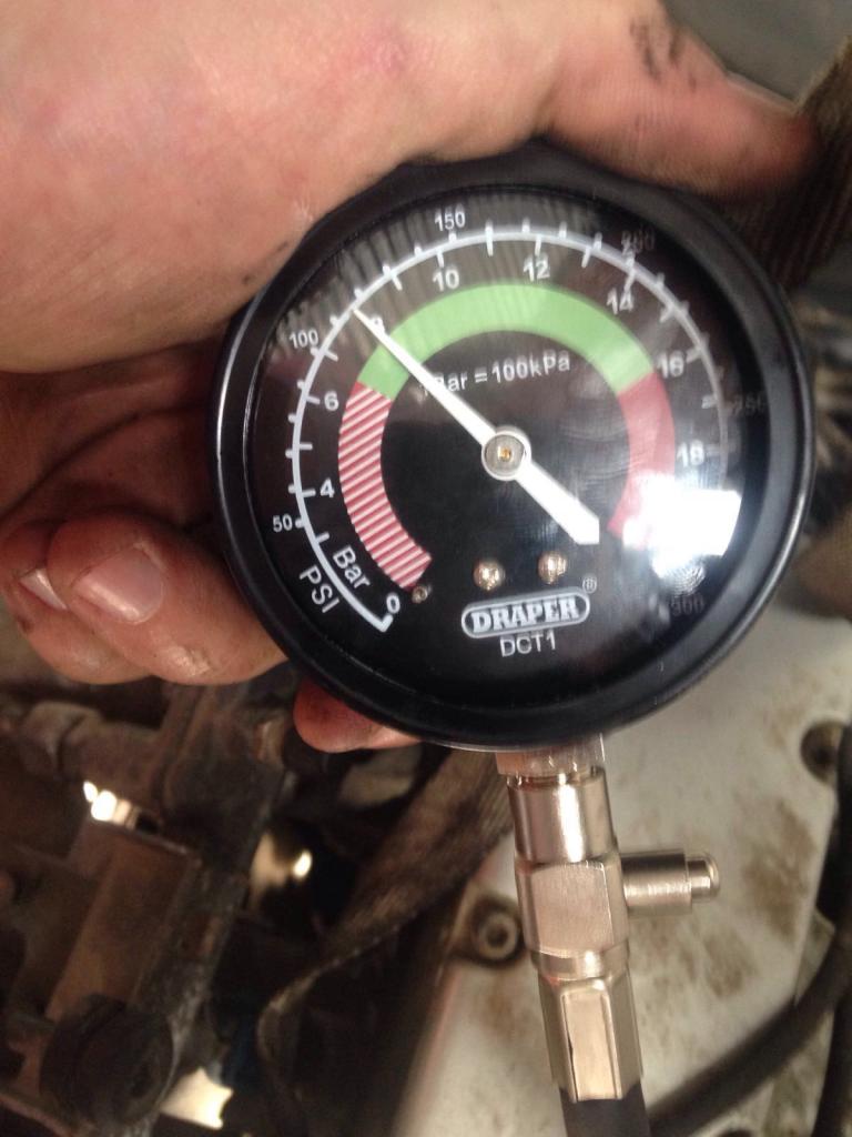

    Hace unos meses tuve un intento de Swap a XE pero no salio bien la cosa... Todo iba por buen camino hasta que medí compresiones.. 3 cilindros con válvulas pisadas y uno dando 16 bares.. imagino que por fallo del reloj. No me apetecía embarcarme en rehacer un motor a este punto y aparte no me dio buena espina así que lo descambie.

  4. #44
    Vaya faena. ¿Y era un motor que compraste usado?
  5. #45
    08 Apr, 08
    Astra 1.6i
    226
    Si, lo compre en un desguace y tenia garantia. El tio decia que era imposible que estubiese asi porque era de un coche accidentado.. pero fijate, 3 pistones sin compresion y cada uno de una manera.
  6. #46
    Y tras demostrarle al tío del desguace lo contrario q dijo? Vaya faena

  8. #48
    08 Apr, 08
    Astra 1.6i
    226
    1.6 16v he encontrado como mínimo a 350 y son de Astra.
    el desguace me devolvió el dinero. Lo único que decía es que él no tener compresión no quiere decir que este mal ...
