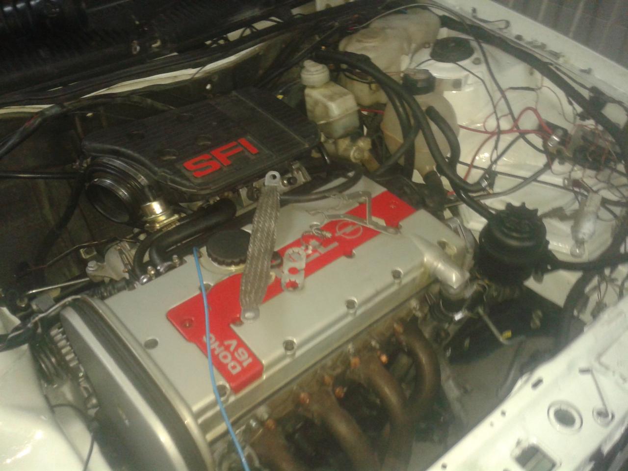

    pues ya con el motor dentro .hecha parte de la instalación y la maguiteria,comienzan los problemas y las dudas.
    e visto que los xe llevan las resistencia (pastilla A/B) y los seh la 95/97,mi duda es la siguiente¿tengo que poner la pastilla A/B en el conector de la 95/98?hay otro y este que viene de un ramalhacia el habitáculo se anula?
    también necesito un tensor de alternador para xe,si alguien tiene alguno de sobra,se lo compro.o si me podeis hacer una foto de como es para hacerme una idea, y asi tratar de adaptar el mio o incluso hacerle.
    gracias.Clic en la imagen para ver su versión completa.

    Buen proyecto espero que puedas disfrutarlo y pasarlo bien con el. Un saludo.
  8. #48
    27 Aug, 13
    280
    Que bien le queda ese motorillo,la verdad,con el tema del kit,y tal ,la era lo que le hacía falta,ahora,además de malo,malísimo,si que corre,y ahora que más le pondrás?????,quizás un equipo de música de la época,es lo que pide,ánimo,ya queda menos para verlo rodar,saludos......

    equipo de música no creo.jajajajaa,de momento terminarlo y hecharlo a rodar.una vez semi terminado vendrán los complementos.
    saludos.

    Da gusto verlo con ese corazón nuevo jejej
