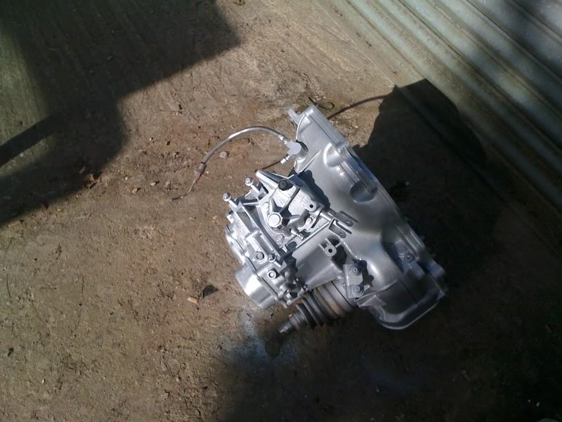

Nombre: f-18 base del cangrego.JPG
Visitas: 222
Tamaño: 64.6 KB
    En ésta F-18 ves la base donde se apoya el varillaje (el cangrejo), que esta en la caja y no en el soporte trasero.

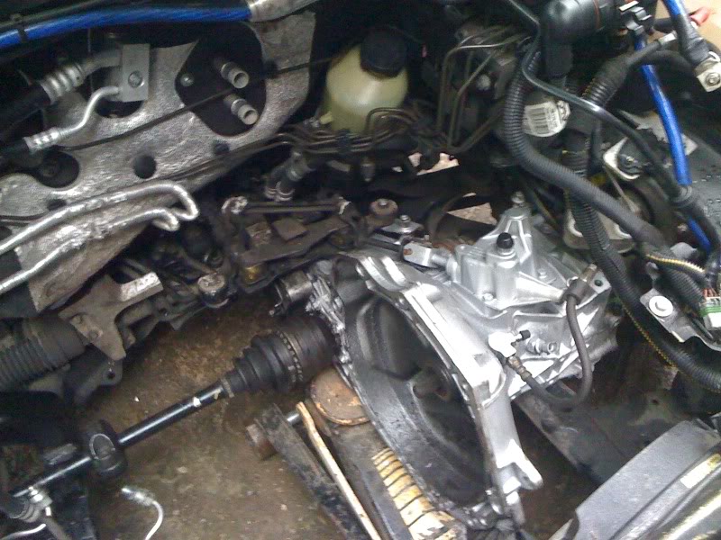

Nombre: IMG_0603 de danny boy.jpg
Visitas: 233
Tamaño: 104.9 KB
    Aqui se ve el cangrejo instalado y la tuberia del embrague hidráulico

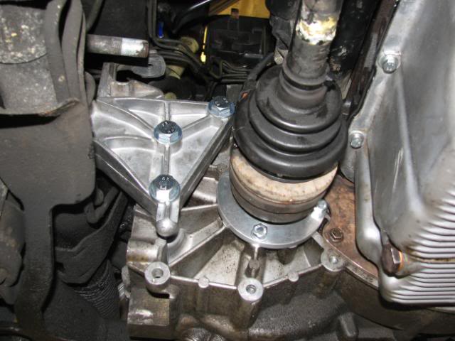

Nombre: soporte correcto.jpg
Visitas: 188
Tamaño: 47.8 KB
    Aquí esta el soporte trasero que es de aluminio y la punta de la varilla de la palanca de cambios. Un dato este soporte al parecer es de un Diesel porque tiene el cangrejo que agarra encima del soporte y en la F-18 no es así.
