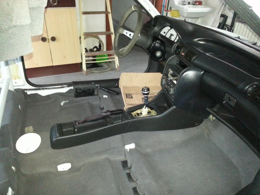

    Seguimos por el interior.... montaje de piezas del salpicadero , radio , reloj presión del turbo , bombillas calefacción y donde hacían falta nuevas ...bla,bla,bla.... vamos , lo que es intentar dejarlo todo bien montado.
    También se empieza a enmoquetar el suelo , paneles , plásticos , techo ..poner luna delantera y laterales... y más cosas que fijo se me olvidan jejeje..

    Perdón por el orden en las fotos ..pero tengo tantas que no se en que orden subirlas jajaja

    Que lujazo tener tiempo y sitio (y tambien dinero xDDDD) para hacer las cosas así, al detalle. Me gusta como va cogiendo forma
