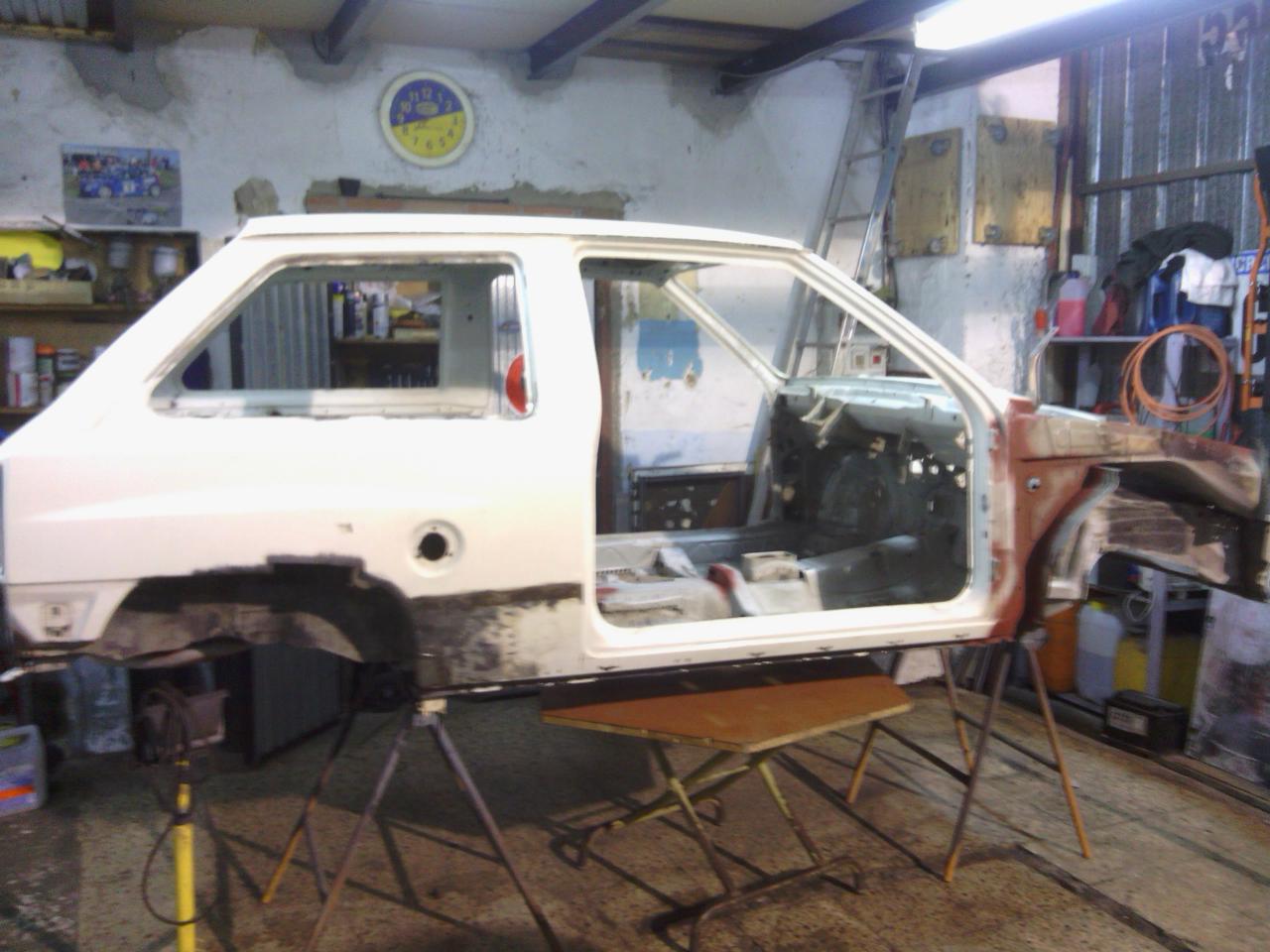

    Está en un elevador un poco rudimentario,pero es lo que suele pasar cuando no tienes un taller en propiedad,se subió entre dos personas,estamos como toros..........
    PD:No le dejé ni una tuerca
