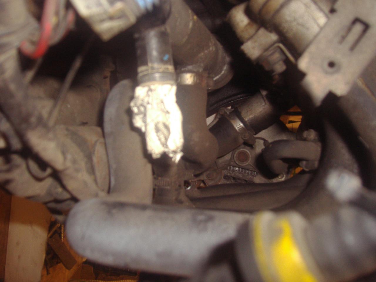

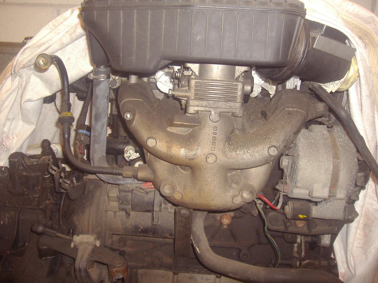

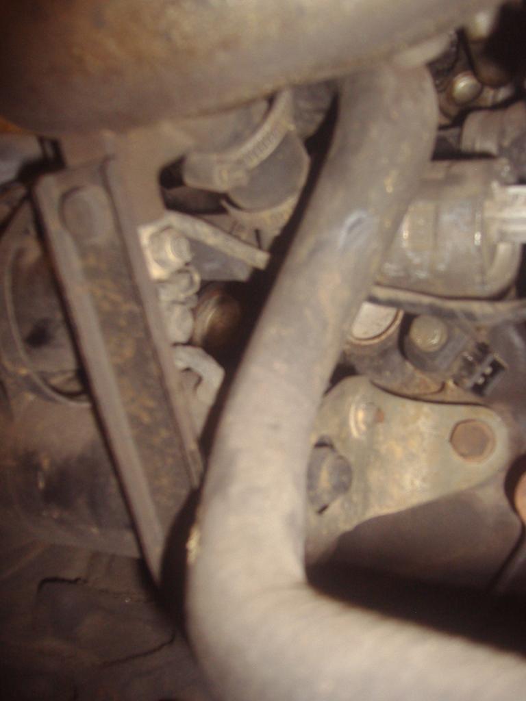

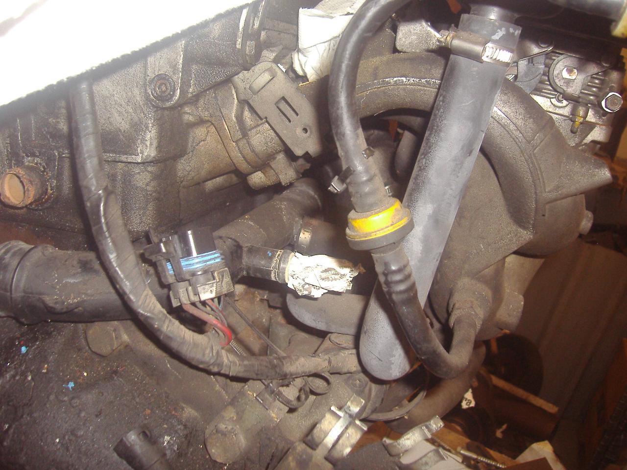

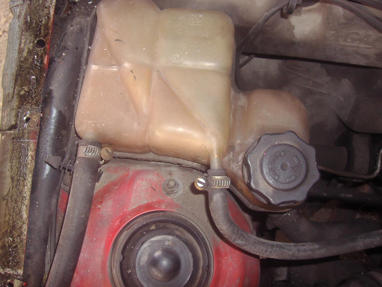

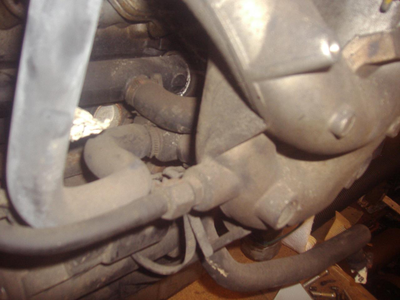

    A ver Txema, he sacado unas fotos al manguito del refrigerante que creo que me decías, si no te sirven estas fotos o lo que sea, hoy por la tarde volveré a la nave dónde tengo guardado el motor y si eso, saco alguna foto más...
Nombre: P9290001.jpg
Visitas: 459
Tamaño: 170.4 KB
ID: 38817 Clic en la imagen para ver su versión completa.
Nombre: P9290002.jpg
Visitas: 438
Tamaño: 96.9 KB
ID: 38818 Clic en la imagen para ver su versión completa.
Nombre: P9290003.jpg
Visitas: 455
Tamaño: 79.4 KB
ID: 38819 Clic en la imagen para ver su versión completa.
Nombre: P9290004.jpg
Visitas: 418
Tamaño: 133.7 KB
ID: 38820Clic en la imagen para ver su versión completa.
Nombre: P9290005.jpg
Visitas: 427
Tamaño: 53.7 KB
ID: 38821 Clic en la imagen para ver su versión completa.
Nombre: P9290006.jpg
Visitas: 429
Tamaño: 92.1 KB
ID: 38822 Clic en la imagen para ver su versión completa.
Nombre: P9290007.jpg
Visitas: 388
Tamaño: 89.4 KB
ID: 38823 Clic en la imagen para ver su versión completa.
Nombre: P9290008.jpg
Visitas: 451
Tamaño: 172.0 KB
    Mi vaso expansor no es el habitual, es uno cuadrado...
Nombre: P1040043.jpg
Visitas: 402
Tamaño: 142.1 KB
ID: 38825 Clic en la imagen para ver su versión completa.
Nombre: P1110033.jpg
Visitas: 450
Tamaño: 180.7 KB
    Un saludo y perdona por la calidad de las fotos

    Es raro xq llevas ABS, casualidad. Jejejejejeje a ver si alguien q no tenga ABS nos confirma q el manguito del vaso va al mismo sitio con o sin ABS

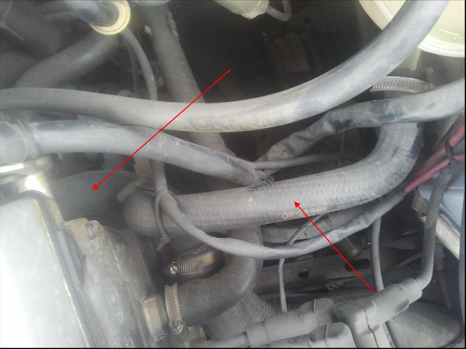

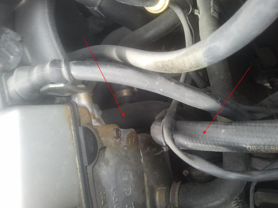

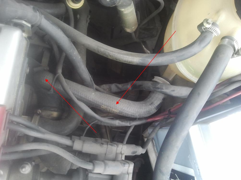

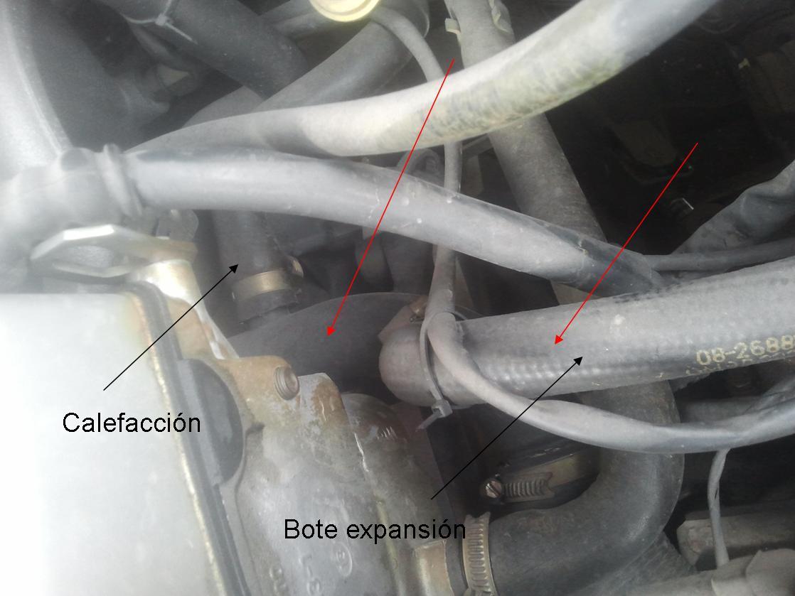

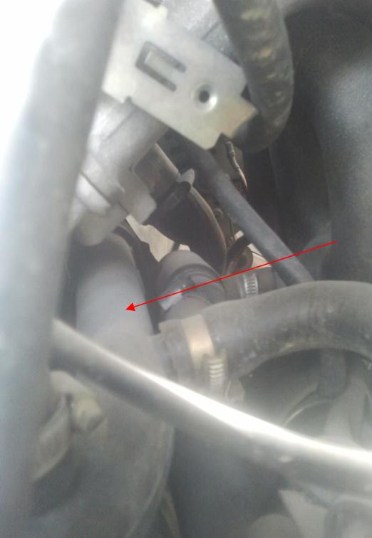

    Aquí subo las fotos que he podido hacer. No se ve muy bien donde termina el tubo porque esta bajo la admisión y no lo tengo desarmado. Da la impresión de que va al mismo sitio independientemente de que tenga ABS o no, aparte de alimentar la calefacción.
Nombre: Imagen5.jpg
Visitas: 388
Tamaño: 28.9 KB
ID: 38878Clic en la imagen para ver su versión completa.
Nombre: Imagen1.jpg
Visitas: 351
Tamaño: 64.5 KB
ID: 38879Clic en la imagen para ver su versión completa.
Nombre: Imagen2.jpg
Visitas: 361
Tamaño: 65.6 KB
ID: 38880Clic en la imagen para ver su versión completa.
Nombre: Imagen3.jpg
Visitas: 405
Tamaño: 76.9 KB
ID: 38881Clic en la imagen para ver su versión completa.
Nombre: Imagen4.jpg
Visitas: 389
Tamaño: 79.8 KB
  7. #47
    Muchisimas gracias a los 2, me estaba volviendo loco y es que tengo un mix, os cuento, tengo el tubo de plastico negro de un XE con abs y el vaso de expansion de un kadett sin abs, por lo que es imposible encontrar el manguito que encaje...
    Muchisimas gracias.
    Necesito comprar el tubo de plastico para XE sin abs, que tiene 2 tomas, una atras para el radiador de calefaccion y otra en la curva para el vaso de expansion. (el del SEH tiene 3 tomas, me valdria tapando una de llas, pero ya es un sitio donde puede fallar...)
    Muchas gracias a los 2. Voy a ir poniendo un anuncio a ver si alguien tiene algo por ahi.
    Última edición por Txema_GSI; 01-10-13 a las 09:18
  8. #48
    17 Sep, 13
    Alcobendas
    54
    Perdona, no te referirás al radiador de la calefacción en vez del radiador del aceite.

    Yo no me sabia la película entera, madre mía. Normal q nos volviéramos locos, raro me parecía a fuera tan allá la toma para el vaso.
    Es normal entonces que nos quedaran todos los manguitos por ahí rozando y demas

    Exacto, se me fue la pinza, radiador de calefaccion
