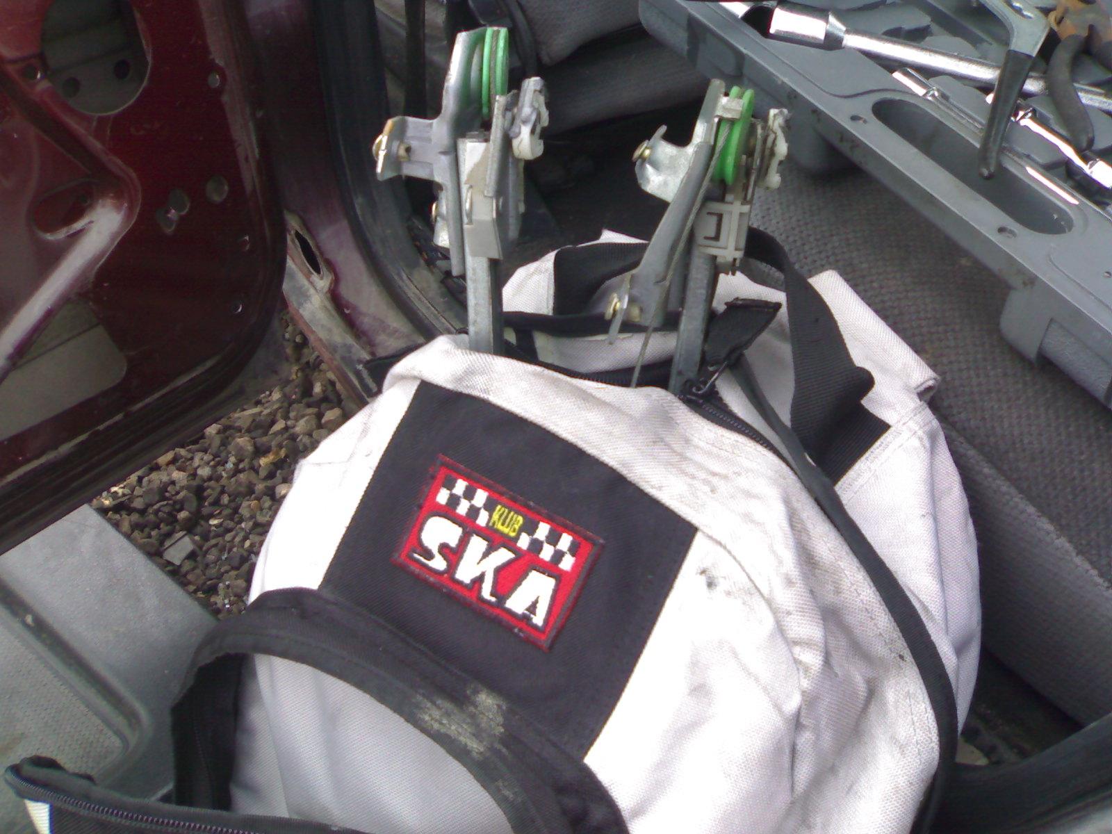

    Bueno bueno... ayer en mi visitilla a la torre me congratulé a ver que había un VECTRA V6 casi intacto (sólo le faltaba el motor...). Pude quitar los elevalunas, las botoneras, cableado de las puertas, etc...
    La cuestión es que lo quité a base de ir rajando la chapa con unos alicates majos, ya que disponer en la torre de una toma de corriente sin emplear un alargador de menos de 50 metros se me hace difícil.
    Pero bueno, tras varios cortes, un par de ampollas 1 hora y mucho sudor, los conseguí quitar ( los tenían que regalar sólo por quitarlos!!! ).
    Así que el finde que viene que iré al pueblo, pillaré una broca pequeña de metal y quitaré los elevalunas manuales de mi vectri pa poner el eléctrico.
    Ha costado, pero de momento merece la pena ver lucir los 4 botoncitos!!!
    Las instrucciones de B.A.D. me vinieron genial!
    Un saludo vectreros

    Por cierto, no habia puesto las fotos del aspecto que dejé las puertas del donante
Nombre: puerta.JPG
Visitas: 93
Tamaño: 250.0 KB
ID: 18875   Clic en la imagen para ver su versión completa.
Nombre: victoria.JPG
Visitas: 90
Tamaño: 230.9 KB
  7. #47
    23 Jul, 06
    VECTRA A
    1,457
    Predeterminado Re: poner elevalunas trasero
    otia como as deajo la puerta del donante jajaja espero k no valla nadie a comprarla sino se va a llevar un susto muy grande jeje.
    por cierto como dices ya se encienden los cuatro pero eso no kiere decir k ahora solo te keda poner los elevas y ya esta,en el mio tambien se encendian nada mas poner el boton de los 4 pero tuve k hacer toda la instalacion igual.
    por cierto habras cojido los paneles de las puertas no??
    vamos a ver como te va la instalacion.
    No he cogido los paneles porque tienen distinta tapicería (la mia es la de fondo negro y puntitos blancos), que es poco común en la torre.
    Tendré que tirar todos los cables, que no trae preinstalación de ningún tipo. Además ya he puesto el mando en la puerta y queda genial
    Ya ví lo que decías que con quitar los remaches salía entero el sistema. Y también pude comprobar que lo cobran carito si. Yo pensaba que unos 20€.... inconsciente de mí...
    A ver si la parte del cableado la pillo otro día entera, que sólo tengo los ramales de las puertas con sus conectores incluídos, pero prefiero hacer como hiciste, quitar asientos levantar moqueta y pillar la instalación competa.
