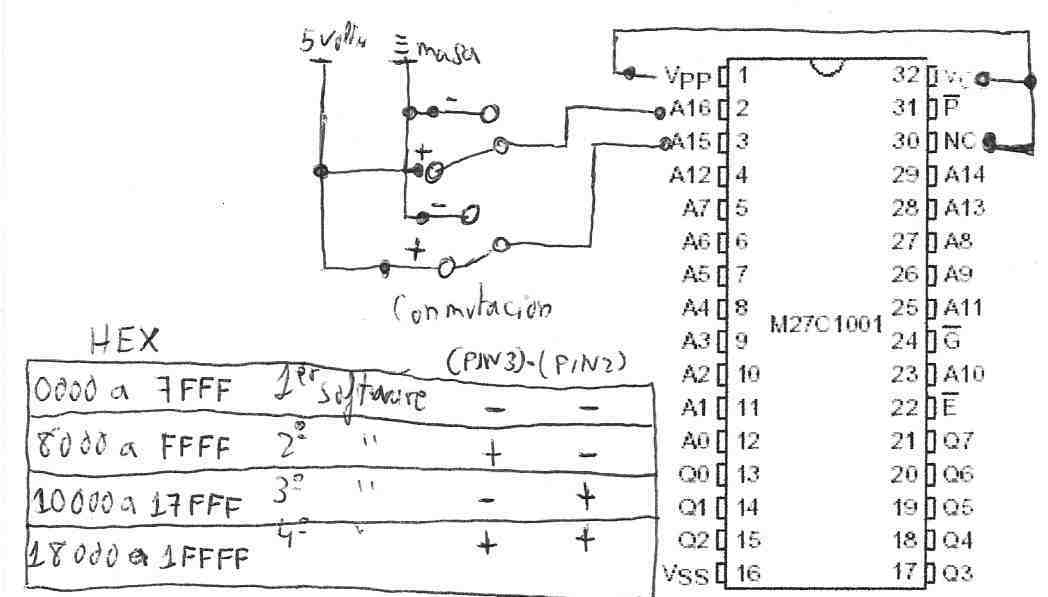

    Hola, Crow Ya Te Dije En La Pagina Anterior Que El Chip De Tu Coche Es Un 27c512 Encapsulado Dip De 28 Patillas, Y Para Meter Dos Programaciones En Un Solo Chip Ha De Ser En Un 27c010 O Un 27c1001 Pero Los Dos Son De 32 Patillas Y No Vale El Zocalo Que Tengo Hecho Para Dos Programaciones, Tendria Que Ser Uno De Los Que Estoy Preparando, Y Todavia No He Acabado.
    Oye Martyn Estoy Esperando Que Me Pases La Referencia De Tu Chip.

    Buenas, Alex Tienes Parte De Razon, Los Que Llevan 27c512 Son Los Que Montan MOTRONIC 2.8, El 27c256 Lo Montan Los Que Llevan Motronic 2.5.

    Bueno crow, un poco tarde pero hay va el esquema para meter cuatro programaciones en un chip 27c1001 o 27c010 32 dip. Espero que os sirva de algo. Un saludo.

    Y la pregunta del millón... ¿aceptará la centralita la conmutación on the fly?
