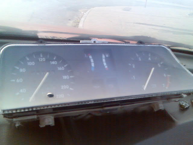

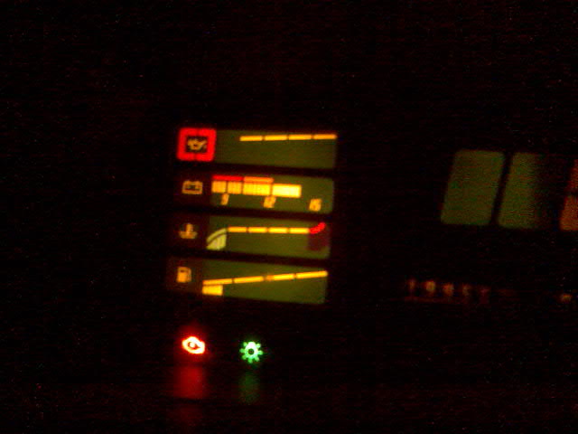

    Como lo prometido es deuda....aqui van algunas de las imagenes de mi brico, desde mi ultimo paseo con cuadro analogico hasta mis primeras pruebas con cuadro digital (alguna cosilla fallaba todavia, pero ya no jeje), decir que no tengo fotos de donde va el sensor del aceite, xq las que tengo es del sitio donde le conecte e iba mal, pero decirlos que esta cerka de la rueda delantera derecha(compiloto) y levantando el coche y quitando la rueda se ve bien), sino buscad el cable azul-verde que va a dar al sensor del aceite. Si aun asi alguno las necesitase, que las pida y un dia le hago 1s fotos.
    Espero que os ayude y anime que no es tan dificil como parece.
    Y sigo insistiendo en si algun alma solidaria va a algun desgüace y quiere mandarme un par de bombillas alógenas del cuadro digital, ya que tengo una fundida...que se ponga en contacto conmigo. UN saludo!!
