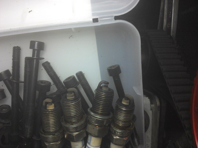

    Hoy el motor del Corsa dijo basta, aún no sé por qué. Volvía de darme una vuelta en él y, estando al ralentí mientras abría la nave para guardarlo, hubo un ruido metálico grande y se paró.
    Chequeé la distri y estaba bien calada. Pero había interferencia en uno de los cilindros 2 o 3, una válvula no cierra por el motivo que sea.
    Las bujías pintaban bien salvo la del cilindro 3 que estaba algo humedecida. Raro...

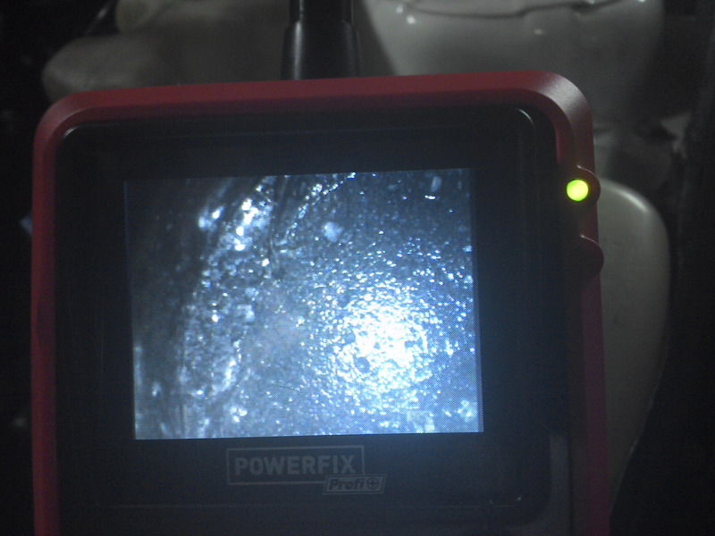

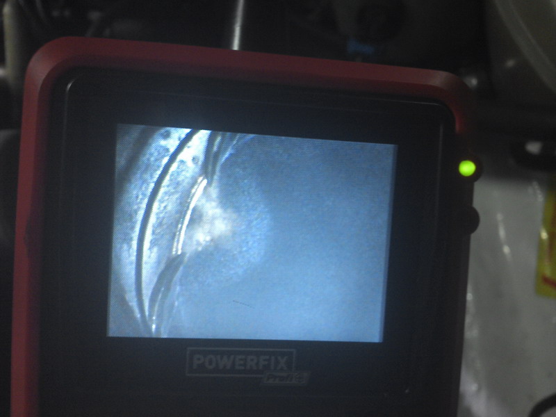

    Así que meto el endoscopio, enseño primero muestra de un cilindro bien y del cilindro 3 que tiene mala pinta. Hay mucho trozo de metal y el pistón está lleno de golpes. Algo se ha soltado o roto, pero hasta que no levante no sabré el qué...

    Bufff, una ****da de las más gordas.
    Yo abogo por un trozo de válvula o aro o un asiento desprendido
