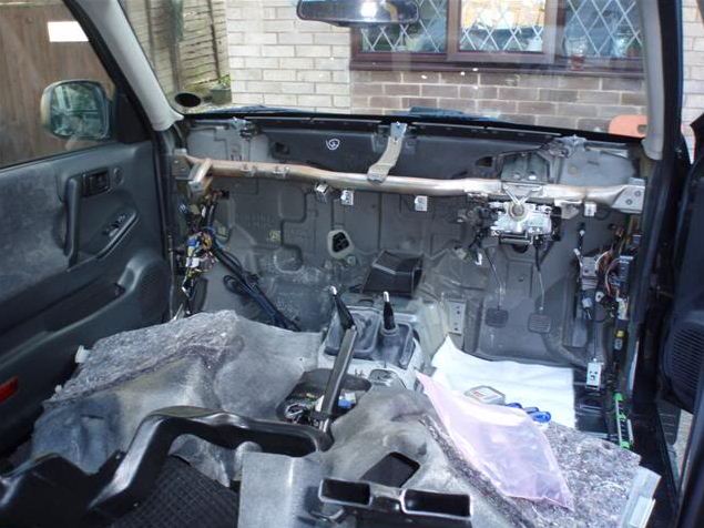

    Tiene muy buena pinta Dani! As pensado también en añadir algun refuerzo a la caña de dirección? Tipo a lo que llevan los astra G y coches modernos. Para ayudar a rigidizar y evitar que se mueva el volante por el soporte casi ridiculo que lleva de serie. En nuestros coches el espacio es muy limitado, pero el frontera lleva una solucion que podría entrar en nuestros salpicaderos.

    Si, lo tengo mirado, aunque no exactamente lo que tu dices. Esto que pones, es lo que se denomina en Nissan "steering crossmember", y el kadett lo lleva implicito cajeado en el salpicadero. No hay demasiado espacio para implementarlo. De todos modos, forzosamente tengo que fabricar de cero un soporte para la columna, ya que va a ir todo ruteado de nuevo, por lo que me tocará partir de cero, hoja en blanco, vaya, así que lo haremos bien robusto. No descarto meter algún extra en esa zona, pero el espacio para el módulo de calefacción y demás, tendrá cosas que decir ahí.
