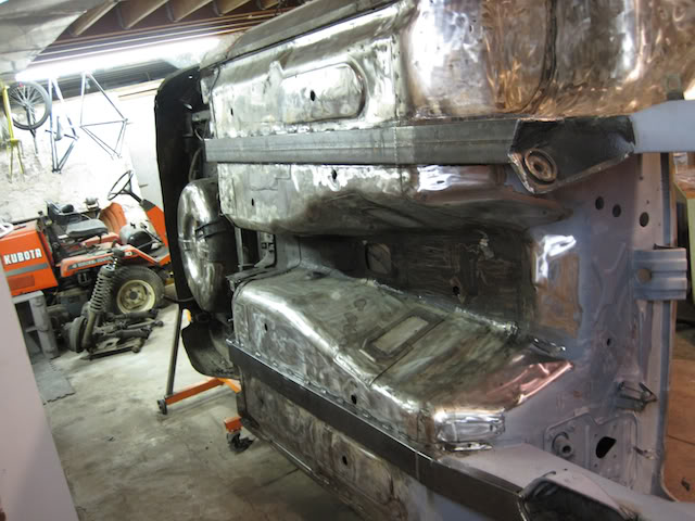

    Vamos a por un poco más:
    Un achuchón a la vigueta central, que quedaba por soldar. Preparamos superficies y de entrada la idea era empezar a soldar a tapón.
    Preparamos unos taladros para la salida de gases de soldadura en el larguero, y le damos una rociada de cera de cavidades, aunque luego, a través de los mismos taladros y con una boquilla especial, repetireos operación tras soldar:
    La soldadura a los largueros, sin problema:
    La cara B, vino al intentar unir las pestañas a tapón y con el mamparo. Al tener mucho más espesor de chapa la vigueta, la regulación de la máquina me resultó un calvario, hacía unos boquetes de espanto, y finalmente la parte superior me quedó horripilante. Está llena de agujeros, de hecho aún queda alguno que el proximo día intentaré subsanar. Luego irá cubierto con selladora a brocha, por lo que el acabado no es que me preocupe demasiado, lo malo es que yo si se que eso está ahí jajaja. Para futuras soldaduras intentaré afinar más, atacando a la chapa gruesa y de refilón a la fina, tal y como me dijeron cicli, Álvaro, Kaminari, etc.
    Lado derecho, bastante mejor que el izquierdo, sin ser una maravilla...
    Por detrás, solo le dí algún punto por asegurar, que también me costó algún agujero. Un desastre vaya... otro sitio que llevará selladora sin miramientos.
    Ahora quedará prolongar el tunel hasta la vigueta, y cerrar el piso. Que no me pase nada... al menos, podré usar espesores similares, es el consuelo que me queda.

    Otro pequeño avance, parece que no llega el momento de cerrar el piso...
    Hoy tocó conectar el tunel central a la vigueta, operación sencilla a priori, que luego, como ayer me ha dado sus quebraderos de cabeza, aunque a última hora conseguí una regulación de la máquina que iba decente. Lástima que ya había quedado todo bastante feo.
    Hoy hice acopio de material, incluida una cánula específica que rocía a 360º para introducir por las cavidades y dar cera para prevenir óxidos. Imprimaciones, selladora a brocha... material diverso, vaya.
    Gasté un buen rato en quitar parte del aislante del piso (en inglés lo conocen como "meltsheet"), hasta que he perdido la paciencia y he dejado el resto para otro día, tela lo que se llega a pegar eso:
    Quedaban un par de agujeros que cerrar del último día, así que le hice un repaso a la zona:
    Y por fin con un retal de chapa, prolongué el tunel hasta la vigueta para cerrar por el centro, ahora me queda irme mentalizando que habrá que cerrar el piso... el acabado, idem, horrible, tengo que seguir practicando en chapa fina y espesores combinados, que me plantea muchos problemas:
    Aproveché también ya que estaba cepillo de puas y taladro en mano a darle un poco al salpicadero y quitar restos de pega, espumas, etc:
    La verdad es que veo el resultado y no es para estar muy contento, pero bueno, aseguré que hubiera buena penetración y ya está. No será la zona más solicitada de esfuerzos, no así los laterales...
    Algunos orificios, sean los de los registros para las líneas de freno, o las bocas del radiador de la calefacción, presentaban síntomas de óxido, así que ha habido que actuar y darle un repaso:
    Y para maquillar el asunto y sellar todo, preparamos la selladora a brocha:
    La verdad es que tras esta operación, todo queda más disimulado:
    El piso del conductor, tiene oxido superficial en cantidad, pero creo que la chapa no está muy atacada, a ver que tal cuando le tire al cepillo de puas. Creo que es la zona del coche más afectada por el óxido:
    Por cierto, detalle de una grieta que había en la unión de caja de aguas con salpicadero y torreta derecha... tocará cerrarla:
    Y de premio, otro refuerzo que ando planteando para eliminar esa esquina en los pasos de rueda delanteros. Posiblemente lo prolongue hacia el interior en vez de hacerlo a modo cartela:
    Y hasta aquí, la jornada de hoy. Para el próximo día, creo que ya me toda cerrar los huecos del piso. Que no me pase nada...!
