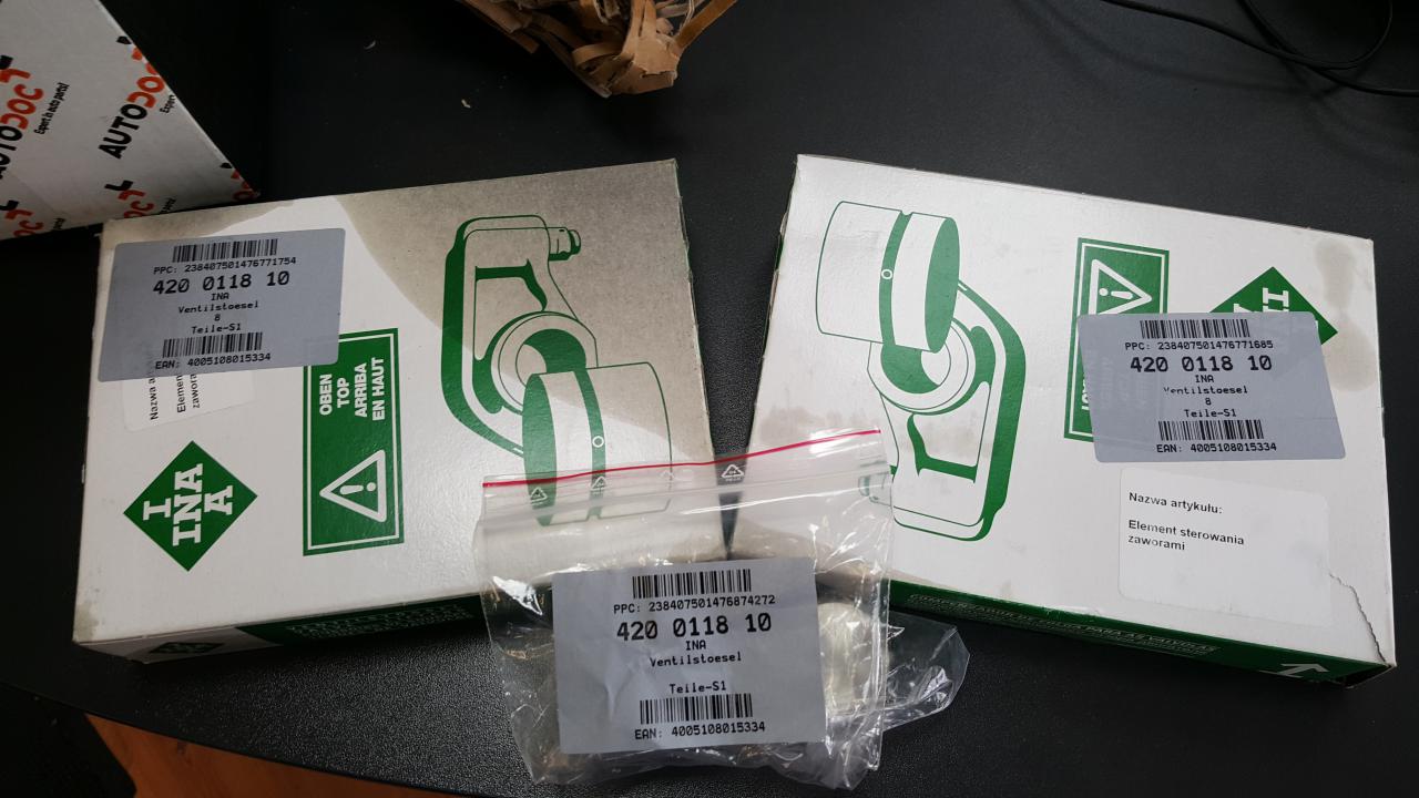

    Buenas noches,
    ayer sabado 19 tocaba montar los nuevos taques para evitar el dichoso ruido. Tras cambiarlos y tenerlo arrancado el ruido, por fin, desaparecio. Decir que son bastante mas ligeros que los originales (ambos marca INA). Parece que el coche va incluso mas redondo pero bueno, lo importante es que ya no hay ruido a taques.
