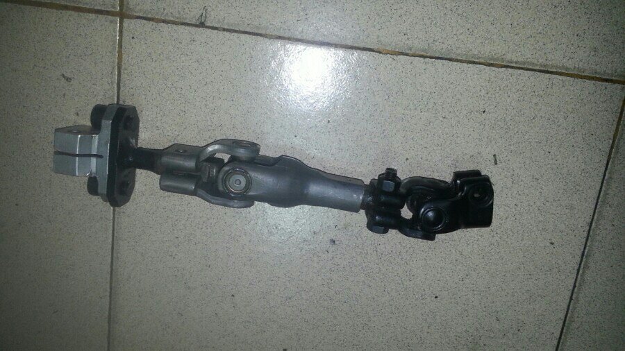

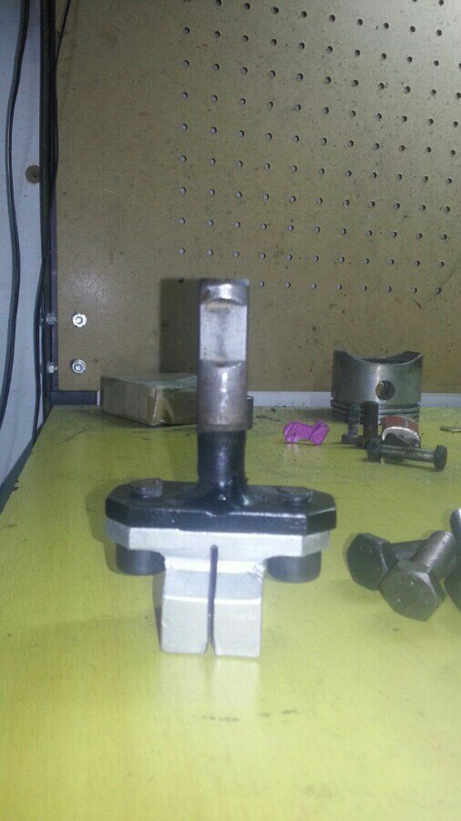

    Ya hay comunicación entre ruedas y volante xd

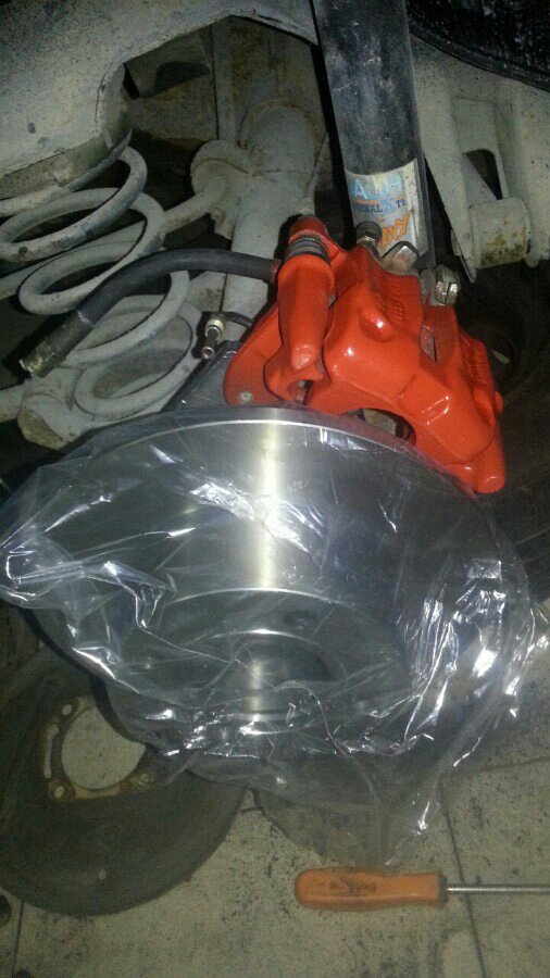

    Recibidos discos, ahora hay que retaladrarlos a 4x100
