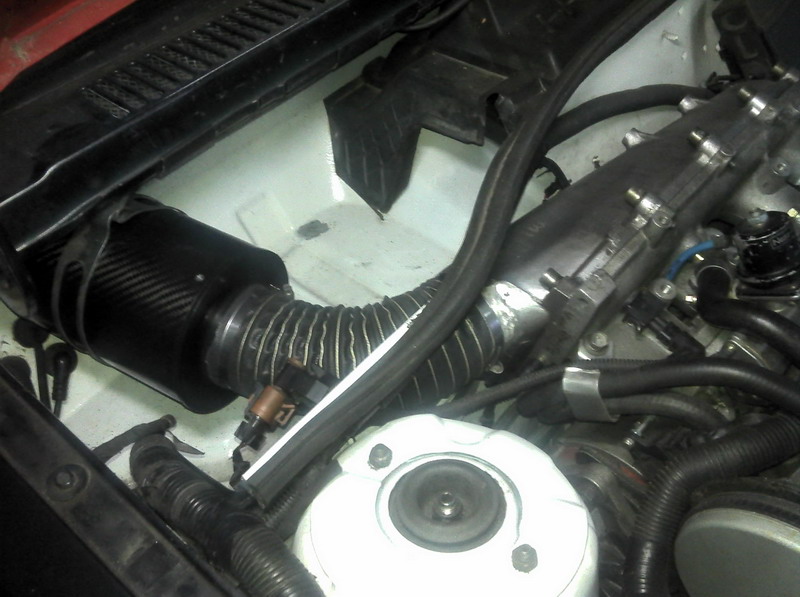

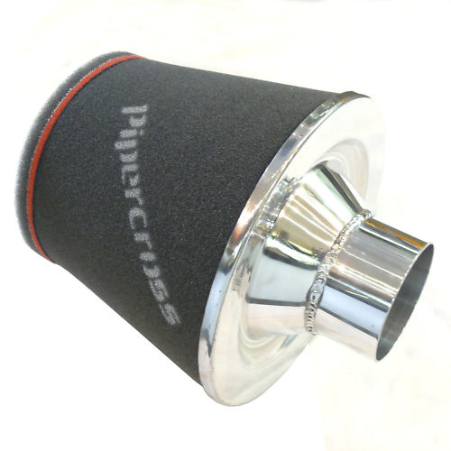

    Voy a intentar atajar por dos frentes esa sensación de que no anda lo que debiera en altas, a ver si se soluciona algo.
    Lo primero es mandar ATPC el filtro palero de eBay que llevo puesto. Mucha carcasa de carbono, muy guapa... pero no me da confianza.

    En su día tuve un HKS de seta que hacía mucho ruido, y por eso lo cambié. Pero no me fío yo de este que llevo ahora. Así que vamos a probar con algo más profesional.

    Ya nos contarás cambios en cuanto al cambio de filtro de manera aislada, pero no creo que haya una diferencia muy grande sobre todo si no aislas el pipercross
  5. #395
    El actual se me antoja pequeño. Anduve ayer rebuscando un poco datos de fabricantes, y para dimensiones aproximadas a esa algunos no los validan para más de 130-150cv. Unido a que es un cutre de eBay.
    Este otro que pillé lo valida Pipercross hasta unos 270 o 280cv si no recuerdo mal. Aunque mantengo el cortafuegos, efectivamente lo lógico será aislarlo completamente del vano. Voy a ver si hago algo parecido a un coche de Boehm que vi hace tiempo en el que usaban goma para sellar la boca de admisión al cortafuegos.
    Saludetes.

    Hace tiempo que cai en la misma preocupación que tu tienes ahora, y esque asegurar un buen caudal de aire a una temperatura idónea en el vano de un corsa A con este motor es un tanto compliado.... en coches mas potentes se permiten usar cajas de fibra en condiciones, claro que también tienen mas sitio...
    Aver que se te ocurre porque en mi caso e sacado el faro para intentar disminuir el problema...

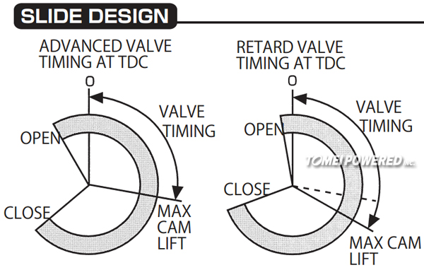

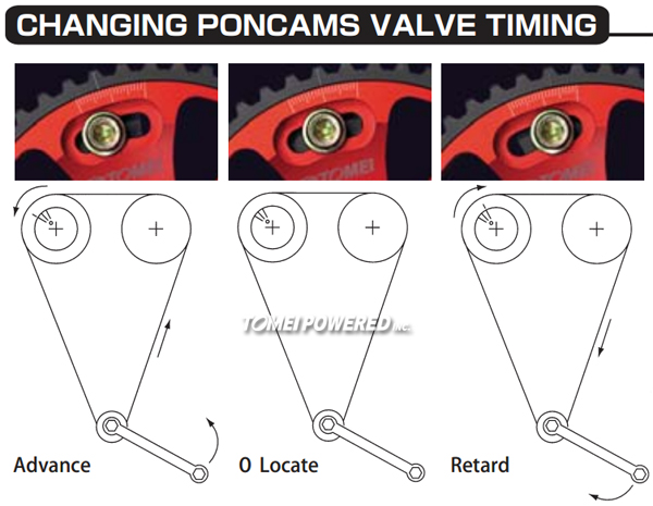

    Aparte de dar vueltas con el filtro de aire y el mapa de encendido, me planteé hoy una tercera opción de mejora.
    Llevo toda la tarde/noche leyendo docu sobre tiempos de distribución y el diferente comportamiento que hay entre instalar ITB o una sola mariposa. Por lo que veo, en general, se habla de retrasar un poco los árboles cuando se instalen ITBs.
Nombre: 218-adjustable-pulley-valvetiming.jpg
Visitas: 1452
Tamaño: 132.6 KB
Nombre: 218-adjustable-pulley-slide.jpg
Visitas: 1485
Tamaño: 126.6 KB
    Este viene siendo, a grosso modo, el desplazamiento de la curva de potencia. En continua la que corresponde a retraso de árboles (ganancia en medios-altos) y en puntos la que corresponde a adelanto (ganancias en medios-bajos). A ello se sumarían las recomendaciones que he visto para retrasar cuando se instalan ITBs.

    ¿Contras? Pues que se retrasa el cierre de escape y por tanto se disminuye la distancia pistón válvula en el PMS. Con la admisión no pasa nada porque aumenta la distancia válvula-pistón. De todos modos he estado mirando cotas que tenía apuntadas por ahí y no hay problema con la alzada de 10.5mm que tienen mis árboles en retrasar el árbol de admisión.

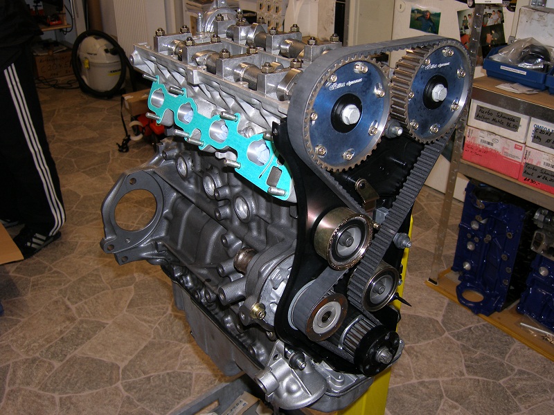

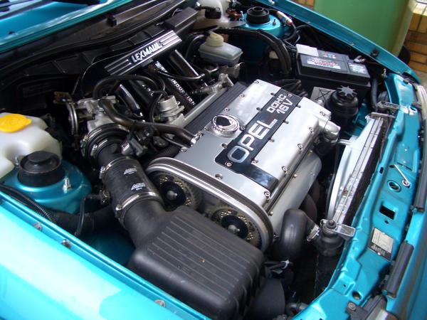

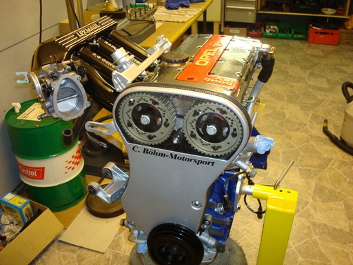

    Lo que voy a probar de momento es a atrasar ambos árboles un diente completo, sin Vernier. Me encontré en foros alemanes varios motores preparados por Böhm Motosport que llevan unos árboles casi iguales a los míos y fijaros cómo llevan colocadas las poleas.

    Van todas retrasadas al tope de la corredera, más o menos el equivalente a un piño. El tío éste se trabaja las culatas que mete miedo, ahí es donde de verdad se ve un trabajo bien hecho. Me arrepiento de no haberle metido más horas de Dremel a la mía. Con árboles ligeritos de 272º y pistones de serie se planta en 200cv. Y usando la Lexmaul RAM en muchos casos xDDD
