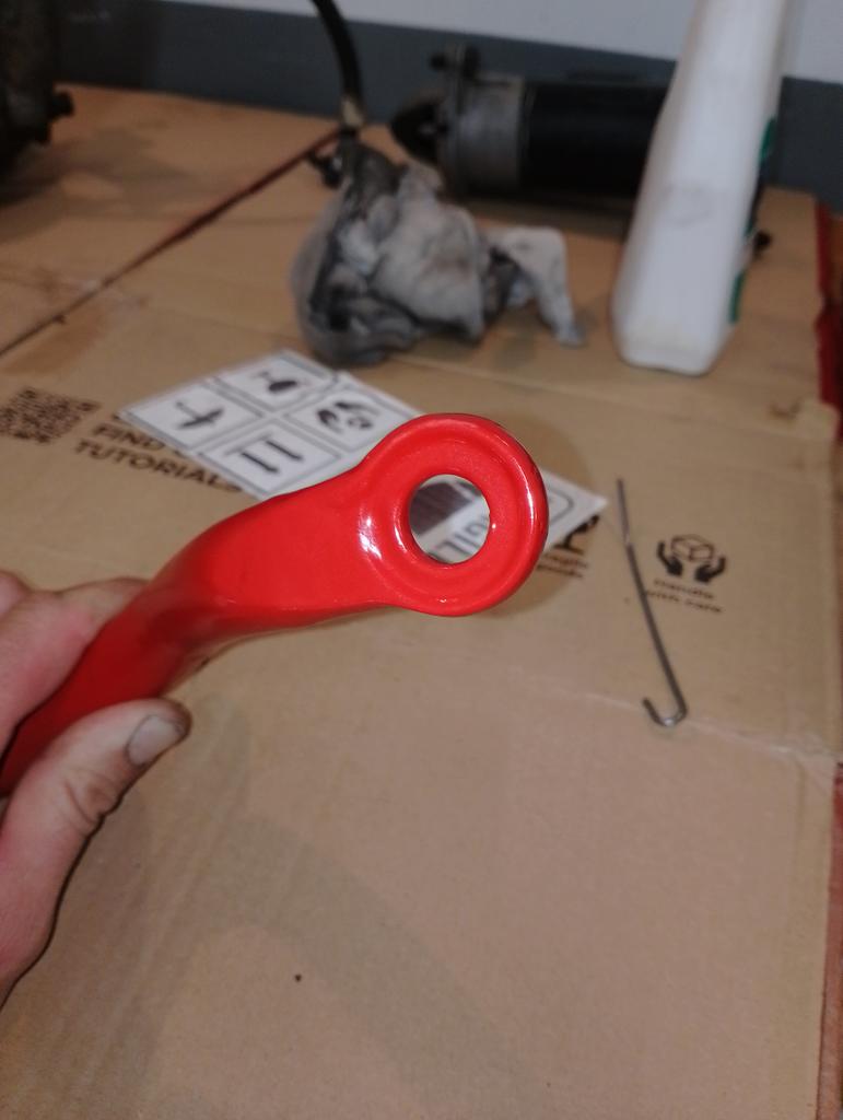

    Buen invento con la estabilizadora, aunque como dice Kike, idealmente estaría bien que fuese de una sola tirada.
    Puedes confirmar si la barra de Daewoo es maciza o hueca? Me pinta a hueca, una barra maciza de 25 es una bestialidad, y provocaría un subviraje terrible. Es una modificación común el paso a estabilizadora de 22 mm a 25 mm a fin de reducir el balanceo, bajo la creencia de que se incrementa la rigidez al balanceo en el eje delantero.
    Lo que pasa es que esto provocaría aún más subviraje en estos coches que ya de por sí son netamente subviradores.
    Mi duda es si esta barra de Daewoo es hueca, porque entonces es muy probable que pase lo contrario, y que la barra tenga menos rigidez a balanceo que la maciza de menor diámetro. Esto dejaría un eje trasero más reactivo, que reduciría el subviraje. Creo que hay gente que ha reportado mejoras en el comportamiento del coche, cosa que me cuadra con esta hipótesis, pero nunca pude confirmarlo porque nunca tuve una delante...
    En foto es dificil apreciar, porque las barras huecas, al prensar los extremos para hacer las orejetas de anclaje, "aparentan" ser macizas, hay que mirar con detalle, y a veces las paredes son lo suficientemente gruesas como para parecer macizas.
    Buen trabajo ahí, de todos, modos, te quedó una barra súper aparente!

    Al final di el par con el mismo tornillo, eso si, será la ultima vez, pasé miedo de que partiese. Quise cerrar ese tema y no tener que estar buscando repuesto. Muchas veces es un error, pero quería avanzar.
    Lo de la tórica me dijo lo mismo un amigo, pero no investigue mucho ni supe donde ir.
    Para la barra use un F111 que era lo que tenía. Con F140 no he trabajado, seguro que hubiese sido mejor opción como bien dices. Pero hacerlo en casa todo de una pieza es mas complicado y por lo que he leído el F140 no tiene muy buena soldabilidad.
    Cuando la pruebe os comento.
    Puedes confirmar si la barra de Daewoo es maciza o hueca? Me pinta a hueca, una barra maciza de 25 es una bestialidad, y provocaría un subviraje terrible. Es una modificación común el paso a estabilizadora de 22 mm a 25 mm pero bajo el ideal de reducir el balanceo, bajo la creencia de que se incrementa la rigidez a balanceo en el eje delantero.
    Lo que pasa es que esto provocaría aún más subviraje en estos coches que ya de por sí son subviradores.
    Yo diría casi al 100% que es hueca. Por el peso que tiene y el sonido que emite al golpearla. Le golpeé con el mango de un destornillador y el sonido era agudo y permanecía en el tiempo. Imagínatelo, PIIINNNNNNNNNNNNN
    Creo que en una de las fotos se puede ver lo que dices, tiene un reborde que creo que puede ser de la unión de las paredes del tubo.
    Yo ahora llevo la de 20mm, espero notar diferencia. Dicen que también se nota los silentblocks que le pongas. Unos powerflex por ejemplo respecto a unos de serie.
    Después de probar la trasera probaré la delantera, a ver que tal, pero no sé si soy el mas adecuado para estas pruebas. Me gusta correr pero ir al limite no tanto.

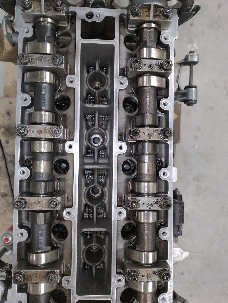

    Sin poder sacar todo el tiempo que me gustaría pero seguimos;
    Ya esta todo cerrado con las juntas nuevas.
    Los arboles de levas tenían alguna marca, no se si serán muy preocupantes, creo que no...

    Le puse la junta de la tapa de balancines de la marca Ridex, aunque encajó bien, es mas estrecha que la que traía. Alguna otra vez he comprado algo de esta marca y no me convence mucho.
Nombre: IMG_20241004_001732.jpg
Visitas: 913
Tamaño: 106.6 KB
    Tuve ganas de hacer agujeros para mejorar la recurculación de gases en la chapa que hay dentro de la tapa de balancines, pero tampoco encontré mucha información al respecto. Le vi que la chapa estaba sellada con pasta de juntas. En el caso de hacerlos, ya que queremos facilitar la recirculación ¿es necesario volver a sellarla?

    yo desmonte esa chapa y le hice los agujeros. Aproveche para limpiar toda la carbonilla acumulada en el interior de la tapa y los restos de la pasta. A la hora de montar, le eché loctite de tornillos y vale. No lo sellé por miedo al sobrante de silicona, que en un futuro se desprendiese y fuera al circuito de engrase de aceite..
  9. #39
    25 Sep, 18
    Kadett 2.0 SEH
    182
    Gracias Carlos.
    Ese fue el miedo que tuve, que rebosase la silicona.
    Me la apunto para un futuro.
