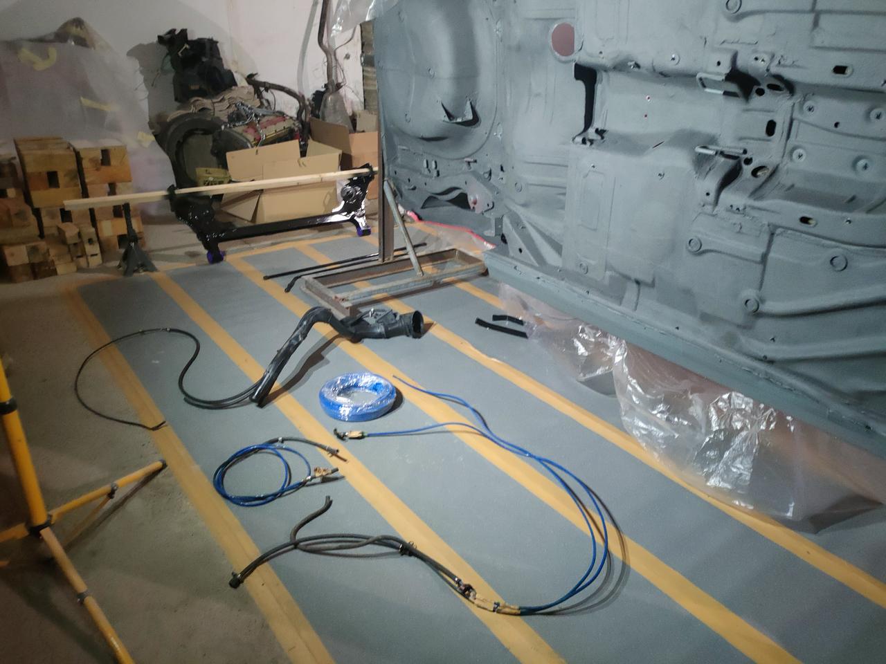

    Vamos al lío.
    Lo primero que hice, después de pintarlo y dejarlo en la "cueva", fue volver a desmontar puertas, capo y demás, para guardarlo bien hasta su hora de montaje definitivo.
    Y lo volvimos a subir en los volteadores y le quitamos el carro con el que lo transporté para pintarlo.

    Y volvimos a dar otra mano de antigravilla en las zonas de pase de ruedas, para evitar que se viera el difulminado del rojo. Ya contaba con ello.

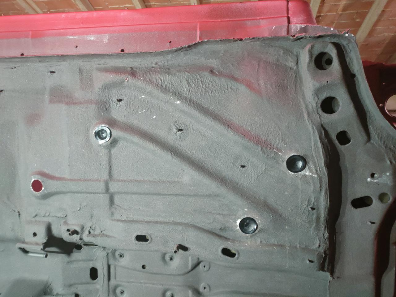

    Empezamos por poner, en el interior, las gomas que hacen de cierre en el suelo del chasis del coche.
    Busqué las gomas originales, y eran muy caras...y en aliexpress tienen de todo...y allí las cogí. No son iguales, pero hacen su función, y tienen de varios diámetros. Os dejo el enlace, por si alguien las busca.
    https://es.aliexpress.com/item/40010...yAdapt=glo2esp
    y las fotos

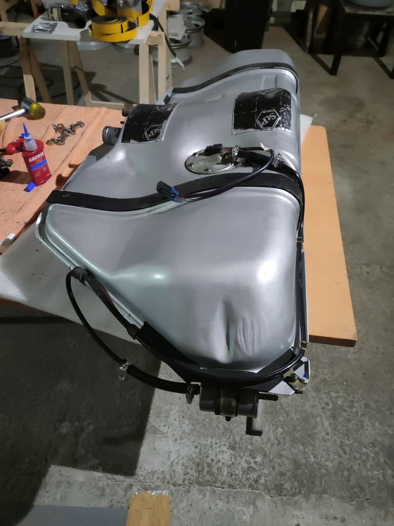

    Antes de montar el depósito de gasolina, lo limpiamos bien, tanto por dentro como por fuera y le dimos una mano de pintura y quedo como nuevo.
    Nombre:  IMG20220626073001.jpg
Visitas: 998
Tamaño: 94.1 KB
    Nombre:  IMG20220626072951.jpg
Visitas: 990
Tamaño: 124.7 KB
    Y el después de imprimado y pintado.
    Nombre:  IMG20220626130057.jpg
Visitas: 1003
Tamaño: 136.3 KB
    Nombre:  IMG20220806081121.jpg
Visitas: 965
Tamaño: 121.3 KB
    Nombre:  IMG20220806081126.jpg
Visitas: 978
Tamaño: 70.6 KB
    Nombre:  IMG20220806081133.jpg
Visitas: 1054
Tamaño: 110.2 KB
