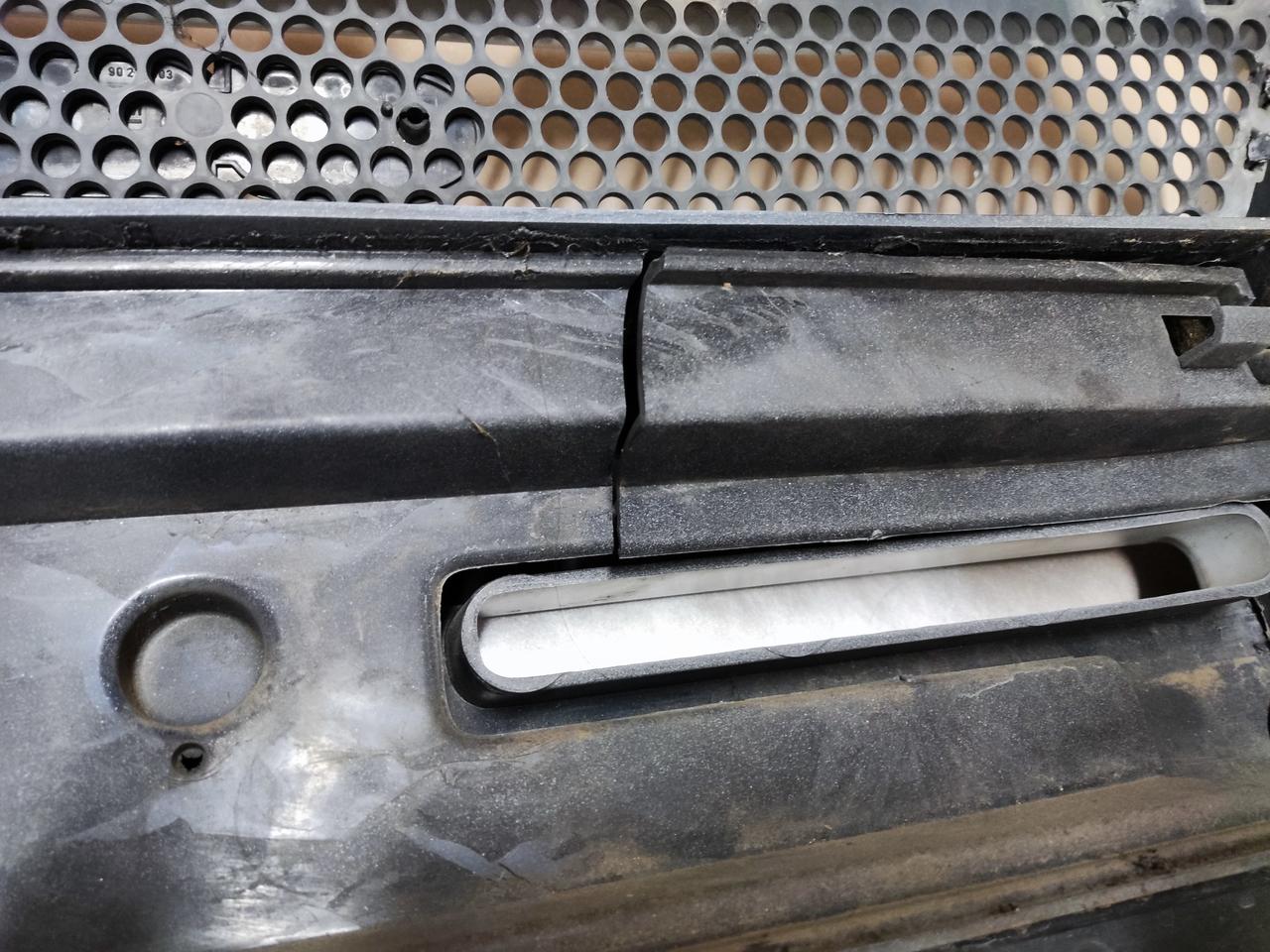

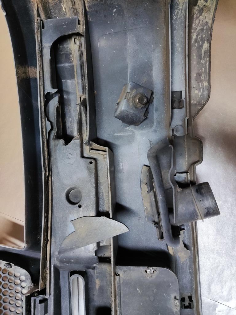

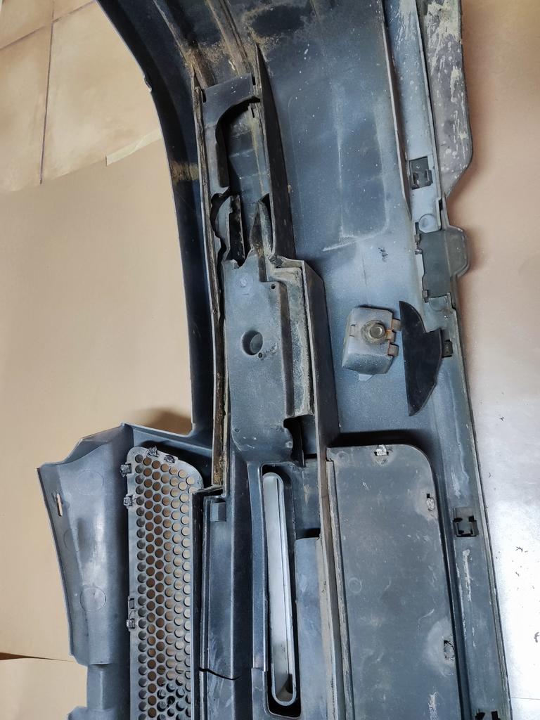

    Y ayer le quité el paragolpes para traermelo a casa y poder trabajar mejor, pero al sacarlo vi que está bastante destrozado y machacado. Nada, que ahora tengo otro frente abierto y intentaré repararlo a ver como queda la cosa. Total, Estoy a la espera de recibir una pistola de esas de grapas para soldar plastico y paciencia a ver como resulta:

    Pues ya tengo el paragolpes reparado.
    Al final me hice con una pistola para unir el plastico con grapas. El resultado me ha gustado bastante pues las uniones han quedado muy rígidas...no me esperaba que quedara tan fuerte....y aparte de unir con las grapas calientes, le añadi también cianoclirato con bicarbonato que con esto se consigue que quede como una piedra.... total, me gusta bastante el resultado!
    También le he presentado la chapa perforada que va en el hueco de detrás de la matrícula y una vez que la pinte de negro mate quedará bastante original el resultado.... colgaré fotos una vez acabado y colocado el paragolpes
