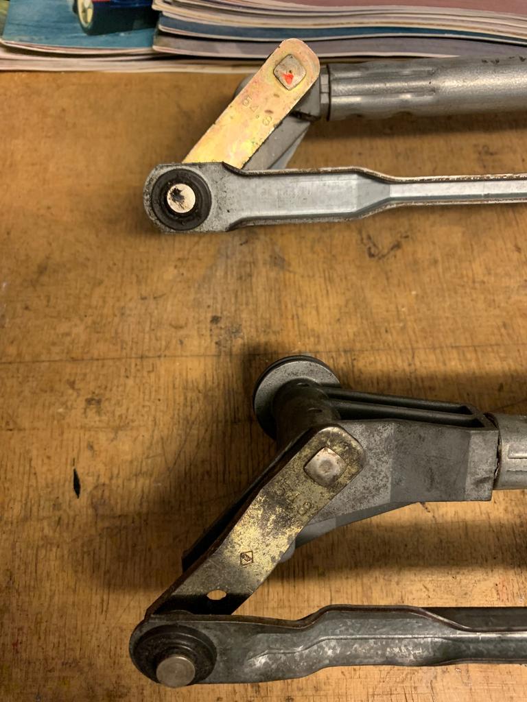

    (por cierto el mecanismo no vale para Vectra A
    Archivo adjunto 62278
    Archivo adjunto 62279
    Vaya por dios
    De esas cosas que debería poner el el Verde pero me dan una pereza de la hostia.
    Muy buen curro. Gracias.
    Y yo al blanco, pero ya acaba de decir q no es compatible. No se si sabremos xq?????

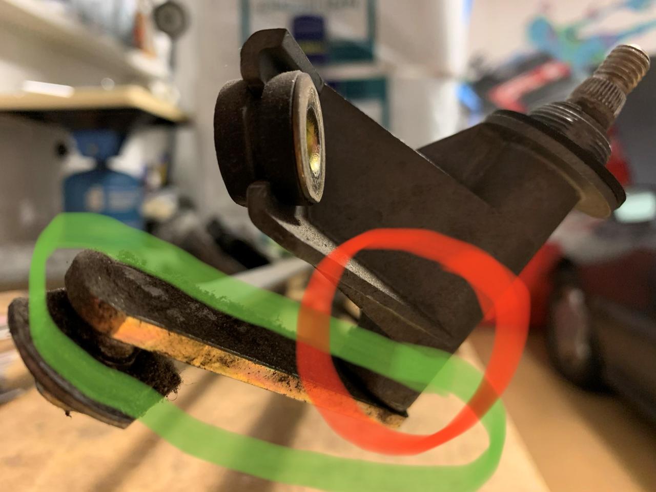

    Me lo cedió Benji. A ver si nos lee y os cuenta el porqué
    Buenas! Pues el problema en el Vectra es que aunque montarlo no es un gran problema, aunque no coincide el soporte del lado del conductor exactamente, una vez montado los ejes de los limpias quedan más bajos, más lejos de la luna delantera y más cerca del motor y no me di cuenta de ello hasta después de darme el trabajo de despinear la clavija del ventilador para pasar los cables por un pasamuros de goma para colocarlo todo hiper pijo en el portafiltros y dejar todo niquelado, y dejar todo listo... En la foto podéis ver claramente el momento "d'oh!"
    Así que la solución, de haberla, debe venir de tunear el mecanismo del Vectra modificando las palancas y bieletas... Cosa en la que no me quise meter, pero que dejo anotada por si me da la vena
