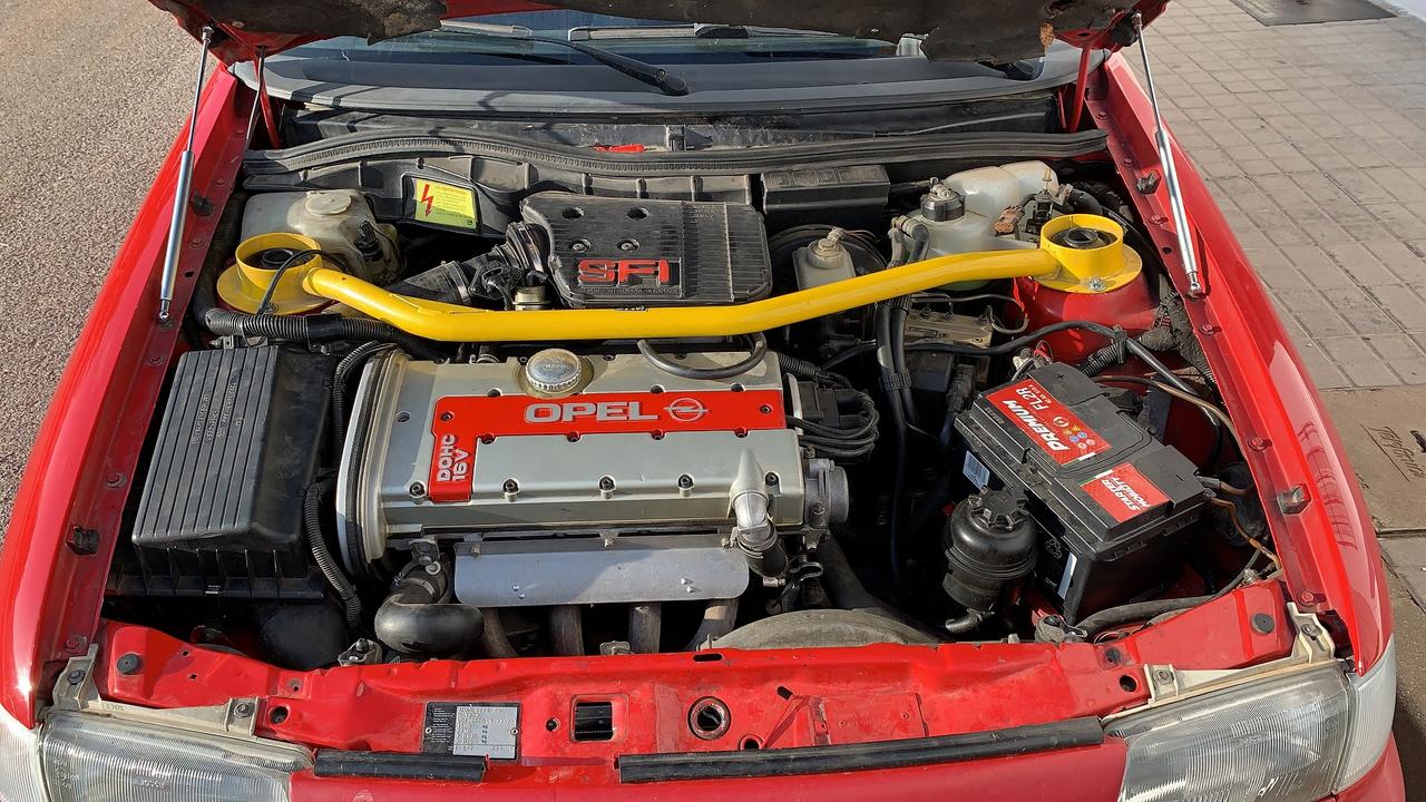

    Y traigo alguna novedad para el astra, recien llegado a casa, es un extra que llevaba mi anterior coche y en cierto modo se hecha de menos, además que es el extra de serie que le falta o eso creo, y que me gusta, para que nos vamos a engañar

    El tapizado esta en perfecto estado, parece no llevar mucho tapizado, lo único la cortina del cristal que habra que ponerla al dia

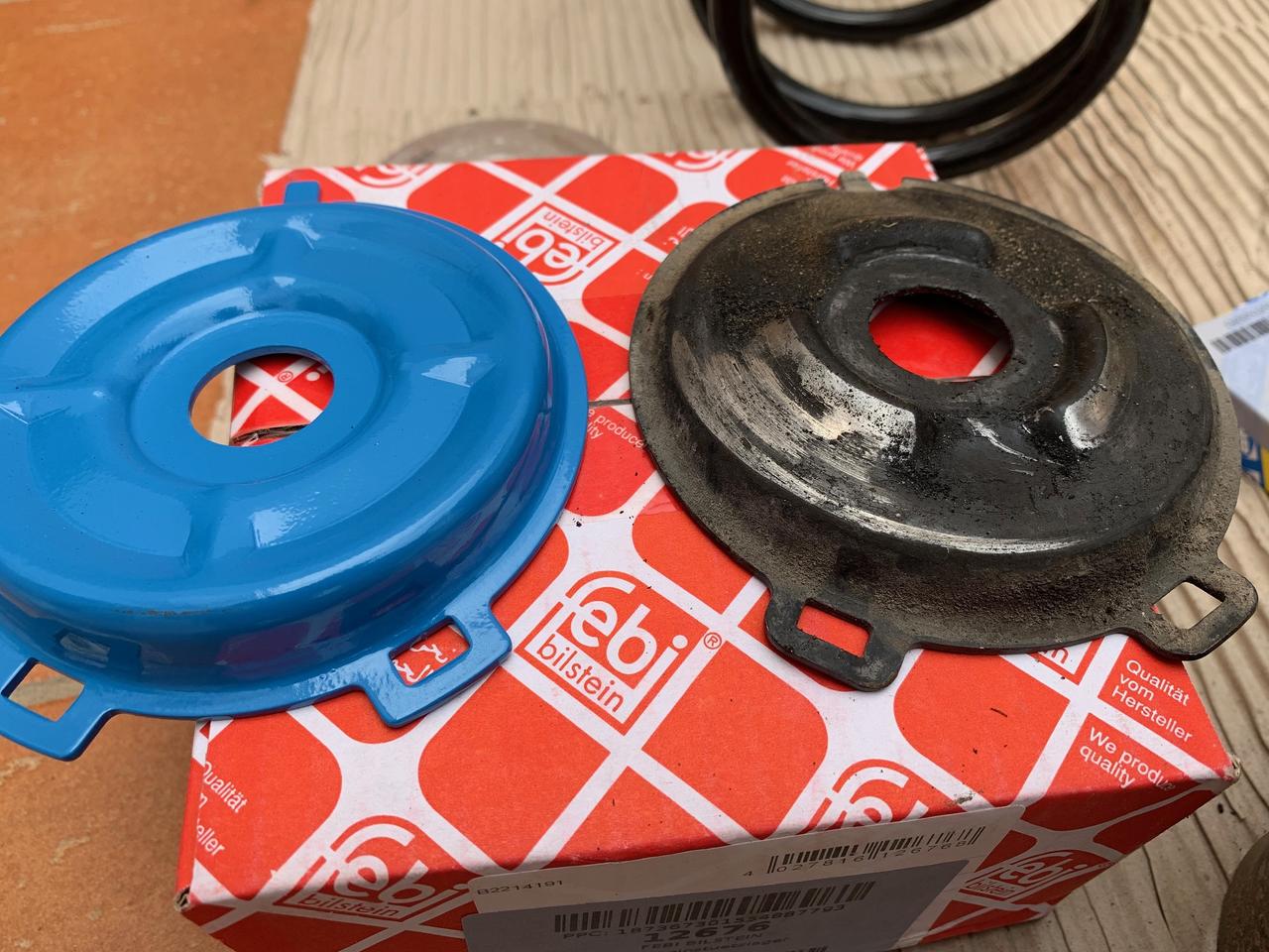

    Después de un tiempo en el que solo hemos disfrutado un poco de él me he decidido a cambiar la suspensión tan "incomoda" que llevaba, una koni sport + vogtland, por una bilstein b12 pro kit, lo uso a diario y he de decir que el coche ahora absorbe mejor los baches pero también va bastante durito y bajo, me encanta
    Aprovechamos la obra para reparar una transmisión que tenia por casa olvidada y también un compresor de aire acondicionado nuevo, que el que tenia no estaba en sus mejores momentos.

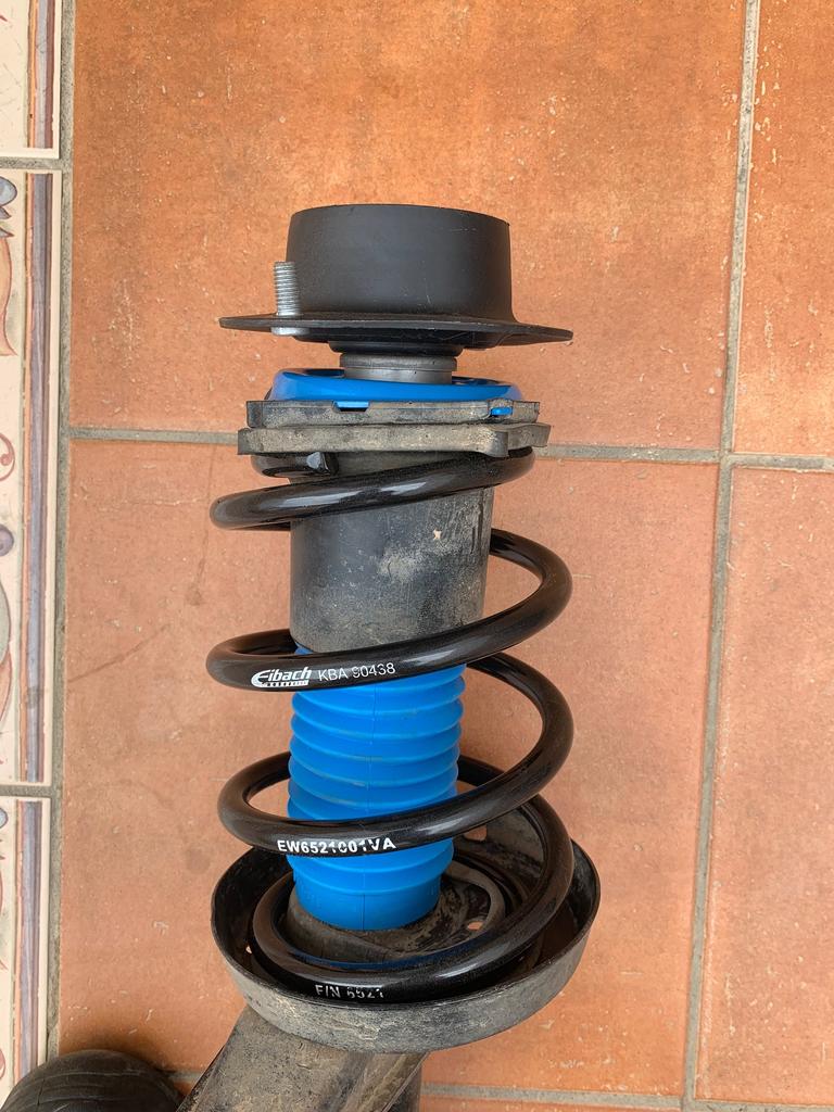

    He montado delante unos platillos de muelles Fk, que supuestamente rebajan la altura unos 5mm, también se puede observar que hay dos tipos de rodamientos, unos con sombrerete y otros sin, he montado los que no llevan, se puede apreciar como anteriormente llevaba los otros y rozaban en los platillos.

    y la altura final para mi gusto es bastante correcta, esta un pelín más alto que antes pero me gusta el resultado, también hay que tener en cuenta que las copelas son nuevas.
