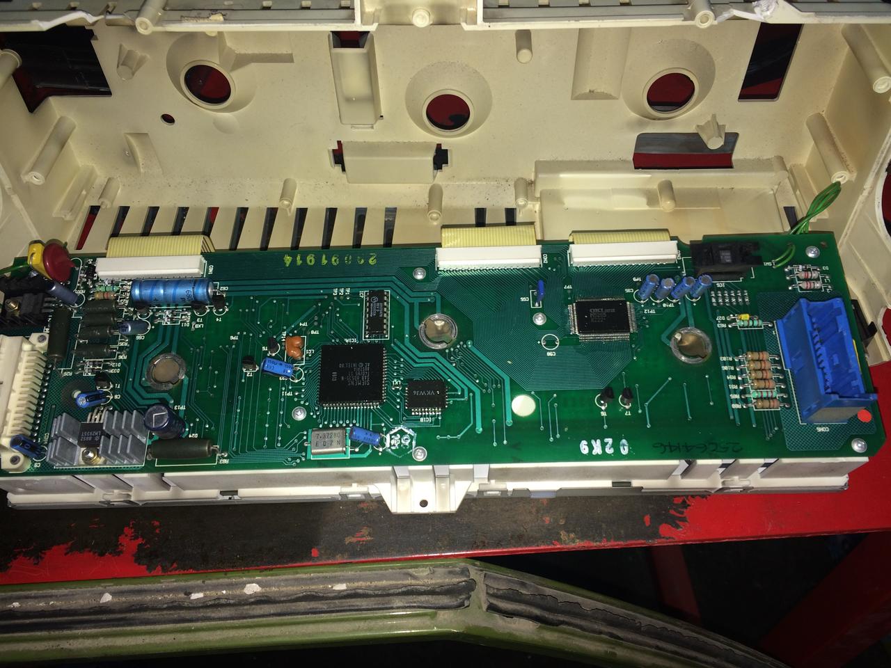

    Bueno voy despacio....... he sacado algunos esquemáticos de algunas partes de la placa.
    He estado probando cómo guarda los km. Hay un pin (24 - rojo) que va conectado directo a la batería. Según se mantenga conectado o no, sucede lo siguiente:
    - Pin conectado a 12V:
    Después de haber recorrido cierta distancia y haberse sumando tanto al parcial como al total. Se desconecta el resto de pines de corriente (3-5-15). Al volver a enchufar estos pines, el cuadro arranca manteniendo los km parciales.
    Esto es porque se mantiene una tensión mínima al micro principal que mantiene esos datos en RAM.
    - Pin no conectado.
    Después de haber recorrido cierta distancia y haberse sumando tanto al parcial y al total. Se desconecta el resto de pines de corriente (3-5-15). Al volver a enchufar estos pines, el cuadro ha perdido los km parciales.
    Lo interesante es que al no mantener los 12V, si se ha recorrido una distancia menor a un km, nunca llega a guardarse en memoria. Para que el total avance 1km hay que recorrerlo completo, aunque al apagar el cuadro hubieramos recorrido 500 o 600m.
    Tras esta prueba, deduzco que el cuadro solamente guarda en memoria permanente km enteros y no actualiza el dato hasta no haber recorrido un km completo.
    Cuando el cuadro se reinicia, lee el valor entero de la memoria permanente.
  2. #32
    22 Mar, 17
    508
    He probado algo más y si en vez de mantener conectado el pin 24 a 12V se mantiene el pin 5 a 12V se sigue guardando igual... vamos que mientras haya tensión, se mantiene guardado.
    Pongo un par de fotos para que no sean todo parrafadas jaja
  3. #33
