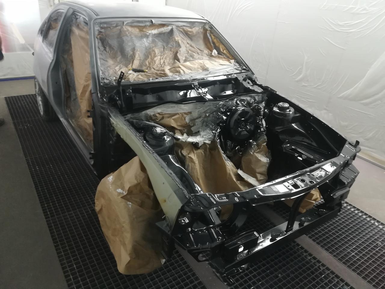

    ya aparejado,a falta de afinar todo y para la semana esperemos que quede la carroceria pintada!

  7. #37
    Se le ve sano de podridos, que bien, revisa también, aunque seguro que lo has hecho, a los pies de piloto y copiloto que es donde suele haber.
    Animo que queda menos

    el hueco de motor ya pintado! como reluce!! ganas de verlo listo yaaa
