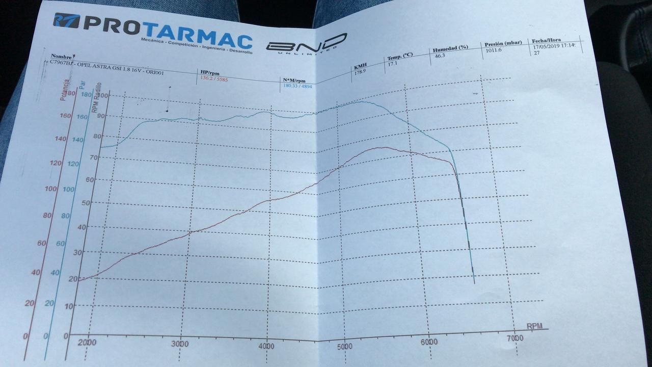

    Bueno, ya tengo los resultados.
    Valores de ficha técnica
    125cvs
    168nm
    Valores en banco de potencia.
    136,2cvs
    180nm
    Por la noche subo la gráfica.

    Aqui dejo una foto de la grafica y otra del coche en el banco de pruebas jeje

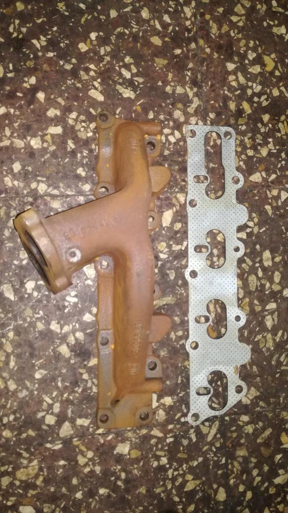

    Bueno, despues de mucho tiempo sin publicar, voy actualizar el post, en cuanto a avances en el coche pocos ya que empece a trabajar ,al poco de publicar el ultimo post, de mecanico en el concesionario Opel de la zona en la que vivo(ya habia realizado las practicas en el mismo taller jeje) bueno todo un sueño cumplido jeje.Y este tiempo mas bien me dedique a buscar repuestos para el cooche y comprar algun material que encontre nuevo como gomas de los cristales,pilotos,etc..
    Un avance mas fue encintar los colectores de escape ya que al montar los colectores de inox subia algo mas la temperatura del coche,y al encintarlos ya volvió a trabajr a la temperatura de siempre.

    Aquí los colectores de escape con la cinta anticalorica ya puesta.
