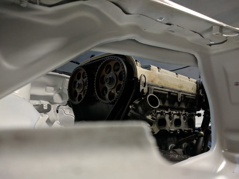

    Con cariño todo se hace! Quedo impecable.

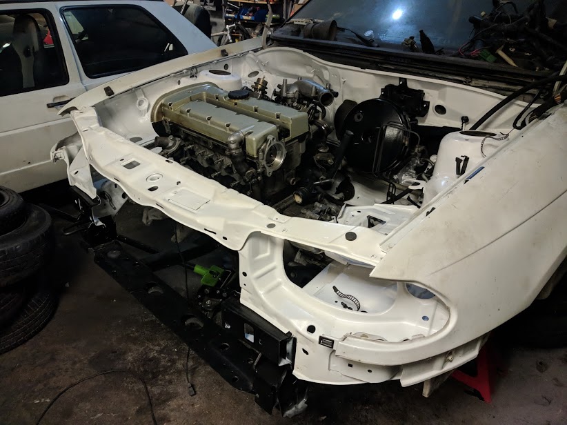

    vaya cambio ha pegado. diria que originalmente lo que has pintado en negro no es tanta zona.
    Cierto! Decidí extender el negro pintando los tramos laterales de la traviesa central, y que la traviesa que compré nueva venía ya negro.

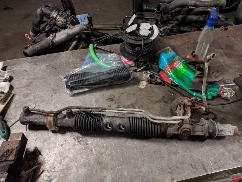

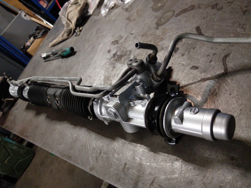

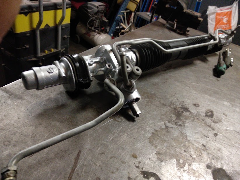

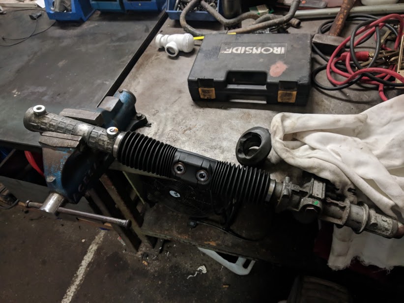

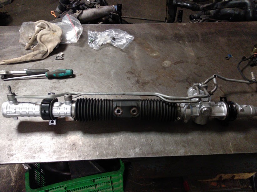

    Estado de la cremallera de dirección
Nombre: IMG_20181106_141547.jpg
Visitas: 394
Tamaño: 145.9 KB
    Después de un buen "peeling" a base de arena y "maquillaje" a base de pintura. Fuelle nuevo.

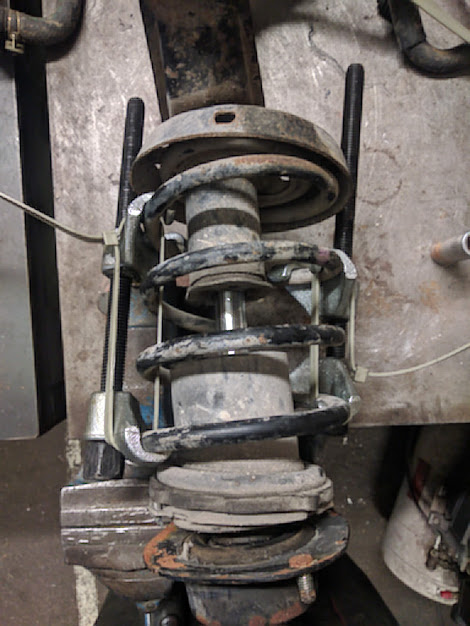

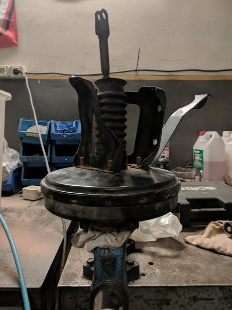

    Lo mismo para el servo

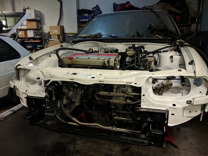

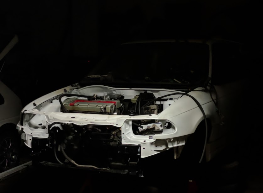

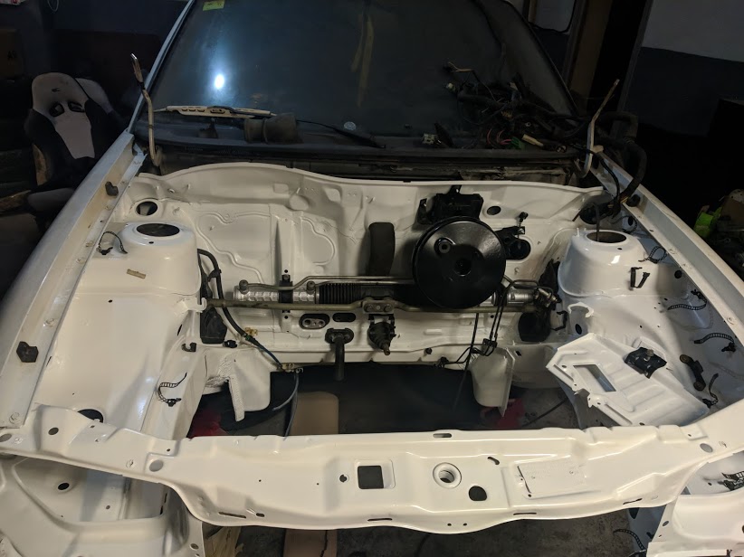

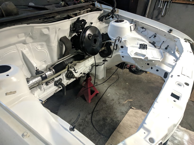

    Se convirtieron en las primeras piezas en el vano renovado
Nombre: IMG_20181115_000126.jpg
Visitas: 397
Tamaño: 125.2 KB
ID: 58217Clic en la imagen para ver su versión completa.
Nombre: IMG_20181115_000114.jpg
Visitas: 393
Tamaño: 93.5 KB

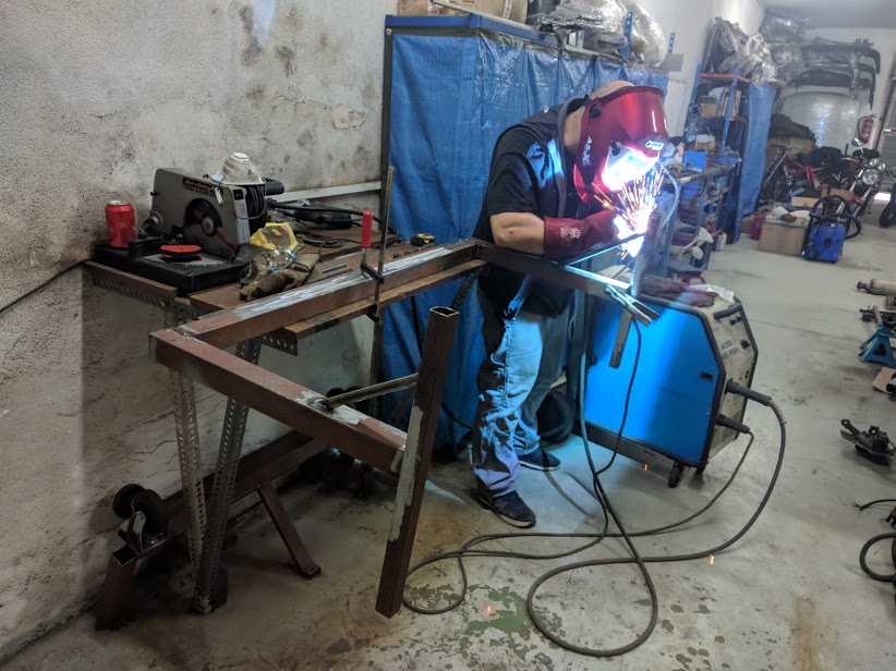

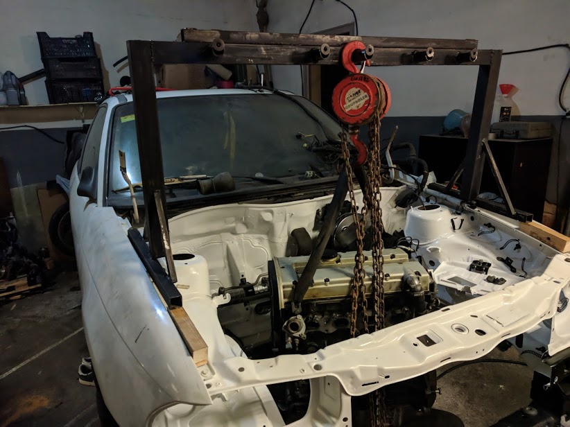

    Aqui el Sr. Tiparraco dándole a la soldadura para hacer un soporte para el motor Gran trabajo por cierto!

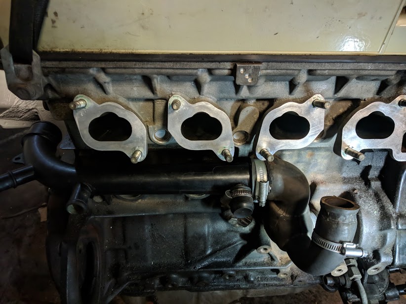

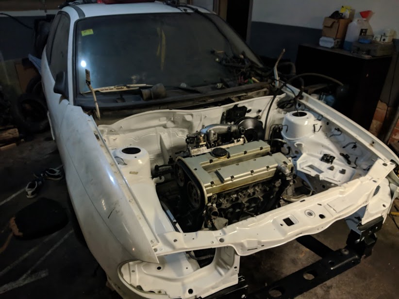

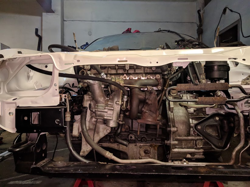

    Como ahora sí que dan ganas de montar cosas ahí, de cabeza con el bloque. Un pequeño repaso del motor, montaje del colector de admisión y la tubería de plástico tras el bloque, elementos de difícil acceso una vez montado el motor. Limpieza de la antigua junta para poder la nueva sin riesgo de fugas. Sin pasta de juntas, solo una nueva y buena "Victor Reinz".
Nombre: IMG_20181116_190302.jpg
Visitas: 386
Tamaño: 109.2 KB
ID: 58220Clic en la imagen para ver su versión completa.
Nombre: IMG_20181116_195223.jpg
Visitas: 437
Tamaño: 121.0 KB
    *Por cierto, si alguien anda buscando el famoso tubo de plástico, que sepa que el de c18xe también vale, solo hay que anular uno de los tubos del agua con un tapón.

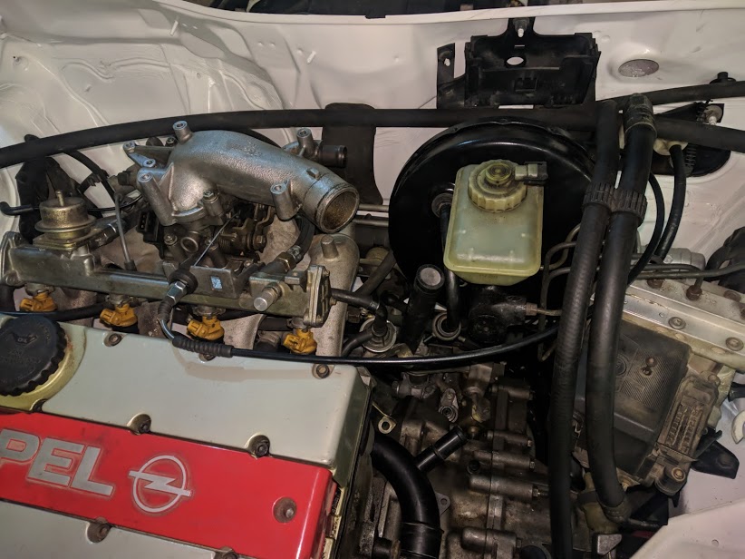

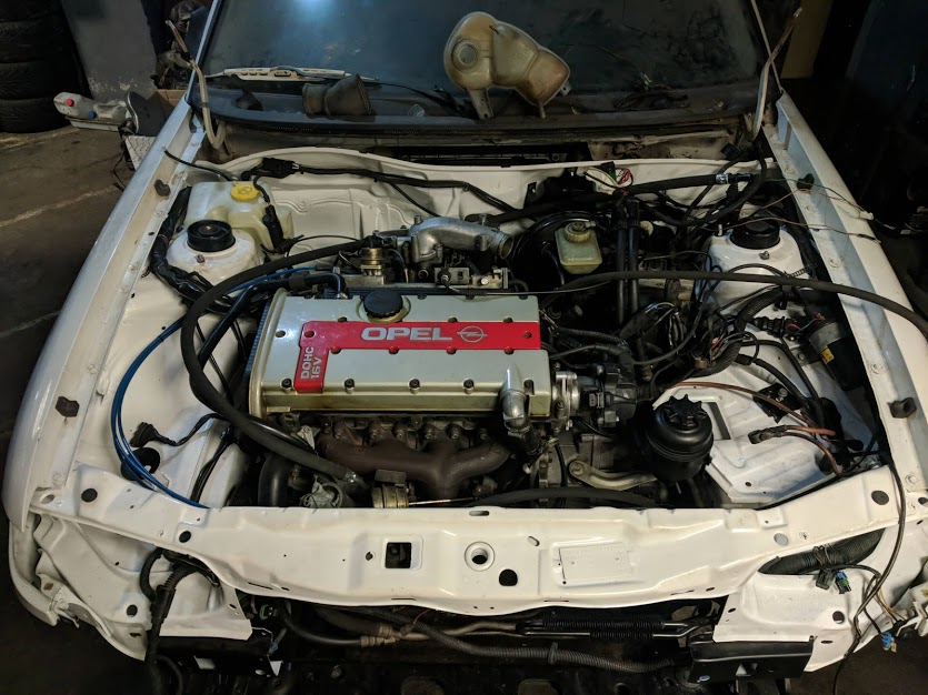

    Motor a su sitio!
Nombre: IMG_20181117_175055.jpg
Visitas: 388
Tamaño: 86.3 KB
ID: 58222Clic en la imagen para ver su versión completa.
Nombre: IMG_20181117_175031.jpg
Visitas: 409
Tamaño: 62.0 KB
ID: 58223Clic en la imagen para ver su versión completa.
Nombre: IMG_20181118_192705.jpg
Visitas: 410
Tamaño: 115.0 KB

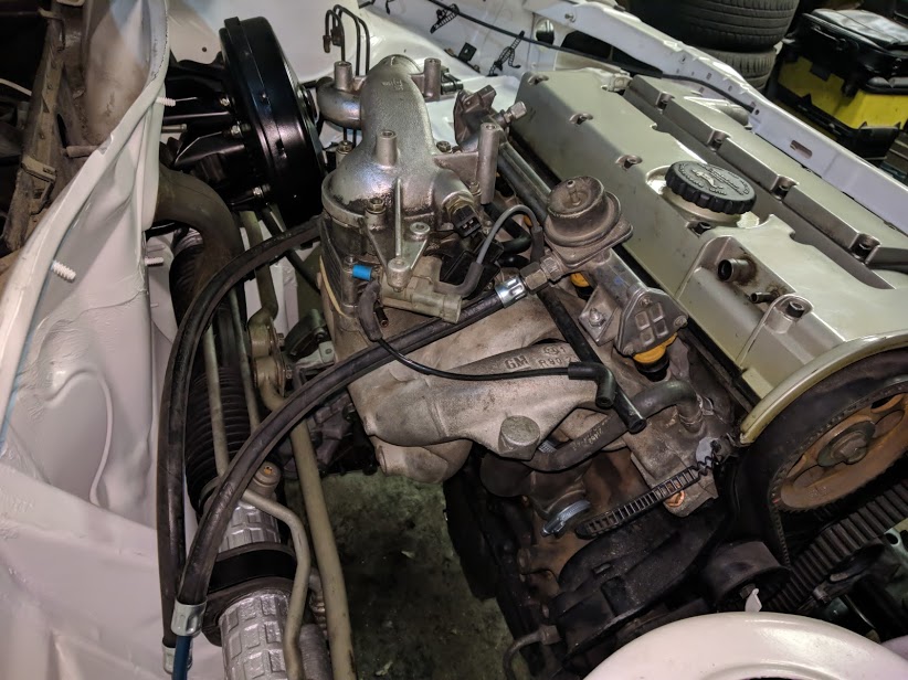

    Ovbiamente, lineas de combustible rehechas.
Nombre: IMG_20181118_192744.jpg
Visitas: 405
Tamaño: 128.2 KB

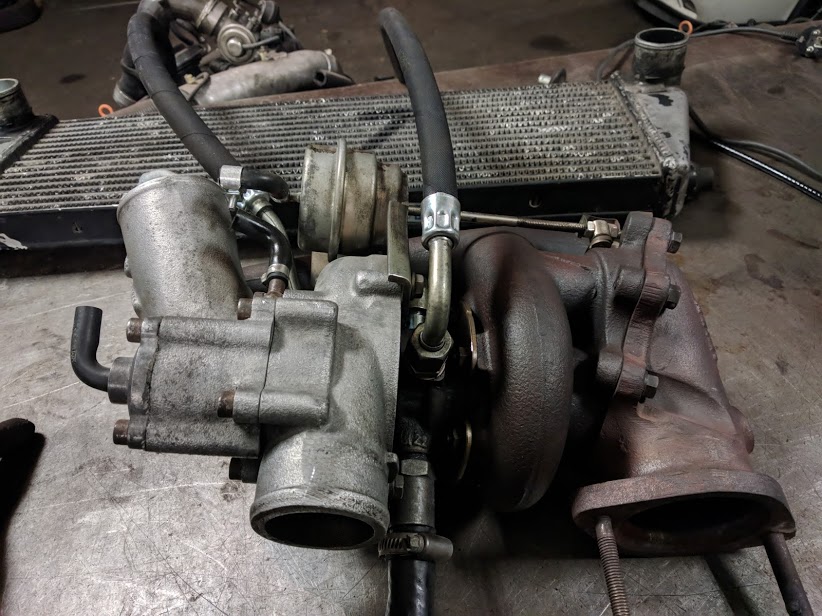

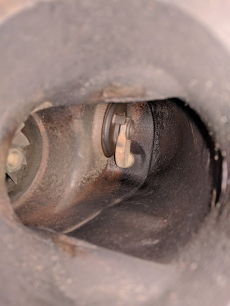

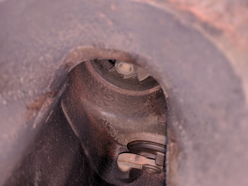

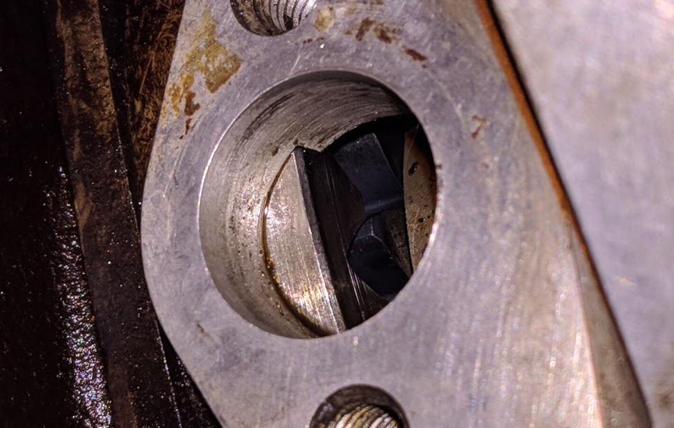

    La joya de la corona:
Nombre: IMG_20181121_213836.jpg
Visitas: 428
Tamaño: 139.4 KB
ID: 58226Clic en la imagen para ver su versión completa.
Nombre: IMG_20181121_214209.jpg
Visitas: 402
Tamaño: 42.8 KB
ID: 58227Clic en la imagen para ver su versión completa.
Nombre: IMG_20181121_214134.jpg
Visitas: 352
Tamaño: 64.4 KB
ID: 58228Clic en la imagen para ver su versión completa.
Nombre: IMG_20181121_221651.jpg
Visitas: 401
Tamaño: 124.1 KB
    No se observan grietas ni en colector, ni en la wastegate. Tampoco muescas en las aspas de la turbina. Lineas de refrigeración rehechas.
    No he podido resistirme a ponerle la tapa roja!! jajaja

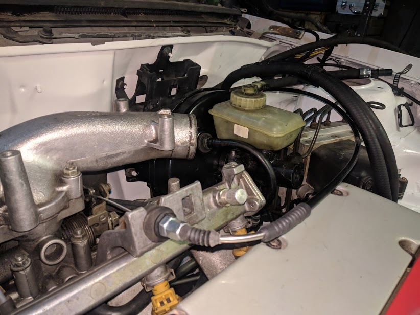

    Me costaba mucho encontrar un cable de acelerador de Astra C20XE, así que lo he fabricado a partir de un cable de de gas de moto, una funda de embrague de moto (mas gruesa que la de gas), un tensor simple de rosca y un "codo" del freno de una bici. Me gusta mucho como ha quedado, prefiero que venga el cable de lado a ponerlo tan largo y que venga del frente.
Nombre: IMG_20181126_211248.jpg
Visitas: 399
Tamaño: 119.3 KB

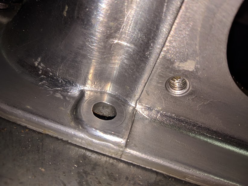

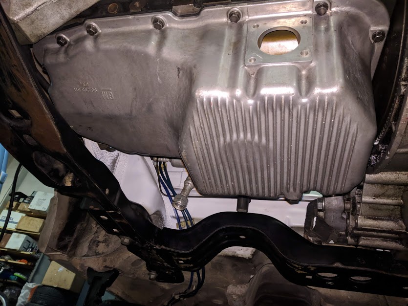

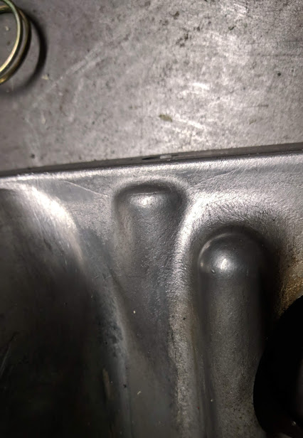

    Este cárter tenía una fuga de aceite. Un pegote de soldadura fría y pasta de juntas que alguien puso alguna vez para intentar frenar la fuga. no lo consiguió. Después de limpiar bien la zona, se puede apreciar bien la grieta. Probablemente fruto de apretar el tornillo en exceso hasta que rajó.
Nombre: IMG_20181125_135208.jpg
Visitas: 432
Tamaño: 110.8 KB
ID: 58233Clic en la imagen para ver su versión completa.
Nombre: IMG_20181125_135505.jpg
Visitas: 404
Tamaño: 58.2 KB

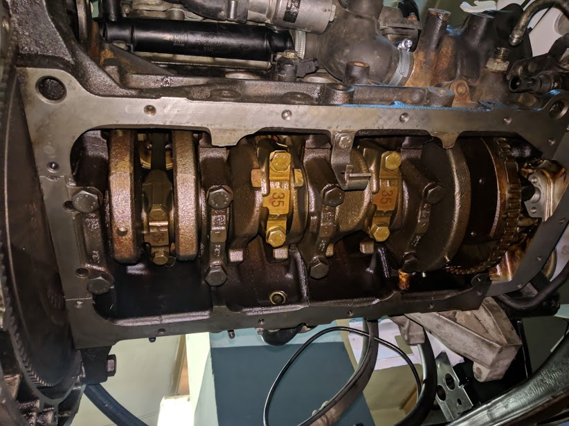

    Aprovecho para asomarme al interior del motor ahora que no tiene el cárter puesto. Todo tiene muy buen aspecto. Las camisas no parece que tengan desgaste excesivo. Un vistazo al interior de la bomba de aceite, de las antiguas, de engranaje con Hoz. No hay ninguna señal de desgaste ni zonas azuladas. Aunque no parece que vaya a dar problemas a corto plazo, el plan es montar una de Z20LET, moderna, lobulada y sin el riesgo de rotura que tienen estas de C20LET.
Nombre: IMG_20181125_201414.jpg
Visitas: 400
Tamaño: 135.2 KB
ID: 58235Clic en la imagen para ver su versión completa.
Nombre: IMG_20181125_201711.jpg
Visitas: 385
Tamaño: 102.4 KB
Nombre: IMG_20181122_000231.jpg
Visitas: 383
Tamaño: 43.4 KB

    Es increíble lo que hacen los extintores de polvo. Allá donde entra es una locura lo que oxida. O cepillas bien las piezas o el óxido vuelve de nuevo a atacar.
    Los cárteres de aluminio se rajan por ahí con una facilidad pasmosa. La gente lleva años cambiando juntas de cárter a lo loco y estoy convencido de que el problema viene de ahí.
    Este año he tenido 4 desmontados y 3 de ellos tienen varias grietas de esas por el contorno. Uno de ellos sólo tenía 2 grietas que reparé soldando por dentro, de momento parece que aguanta... a ver si reparo los demás, pero es una zona complicada porque a la mínima que calientes mucho te cargas la cara de asiento. El del Astra GSI me fuga algo también, en breves que le toca aceite bajaré cárter y a ver si también está rajado. La clave como tú dices es apretarlos como toca, hay mucho manazas por ahí suelto.

    Sobre el tubo de plástico de agua de la parte trasera del bloque, como tú dices de difícil acceso una vez puesto el motor, no te has planteado ponerlo en inoxidable?

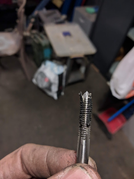

    Imprescindible!! Pasar un macho por todos los taladros del bloque antes de montar el cárter. Increible la inmundicia que sale! Cárter reparado y montado.

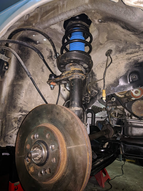

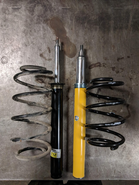

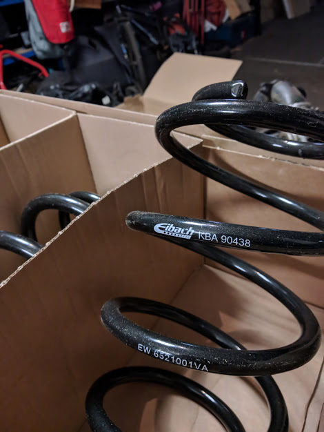

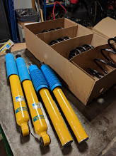

    Suspensión completa nuevecita Bilstein B12 Pro-kit (con muelles Eibach).
Nombre: IMG_20181128_133150.jpg
Visitas: 363
Tamaño: 94.3 KB
ID: 58351Clic en la imagen para ver su versión completa.
Nombre: IMG_20181128_133627.jpg
Visitas: 350
Tamaño: 21.6 KB
ID: 58352Clic en la imagen para ver su versión completa.
Nombre: IMG_20181128_134449.jpg
Visitas: 361
Tamaño: 15.1 KB
ID: 58353Clic en la imagen para ver su versión completa.
Nombre: IMG_20181128_133637.jpg
Visitas: 353
Tamaño: 64.0 KB
ID: 58354Clic en la imagen para ver su versión completa.
Nombre: IMG_20181209_124809.jpg
Visitas: 350
Tamaño: 83.9 KB
ID: 58355Clic en la imagen para ver su versión completa.
Nombre: IMG_20181208_214231.jpg
Visitas: 319
Tamaño: 78.8 KB
ID: 58356Clic en la imagen para ver su versión completa.
Nombre: IMG_20181209_224806.jpg
Visitas: 345
Tamaño: 104.0 KB

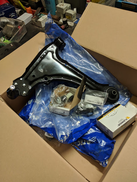

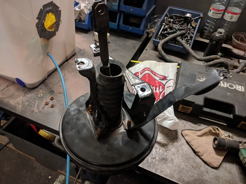

    Kit completo de Trapecios, rotulas de dirección y barra estabizadora. Cuando fui a montar supe que hay dos tipos diferentes de rotula para la estabilizadora, compré el que no era.....queda en la lista de "tareas pendientes", no urge.

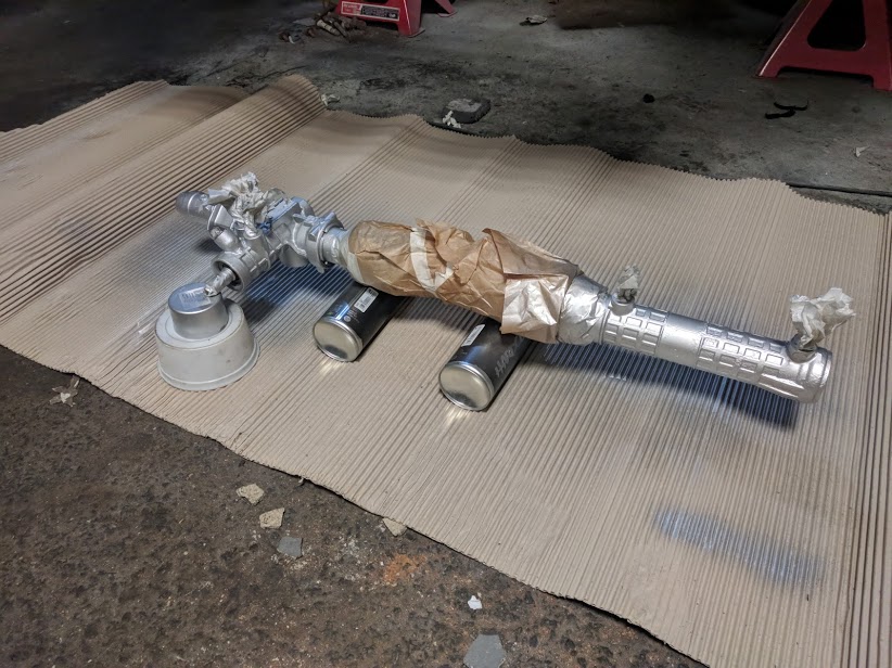

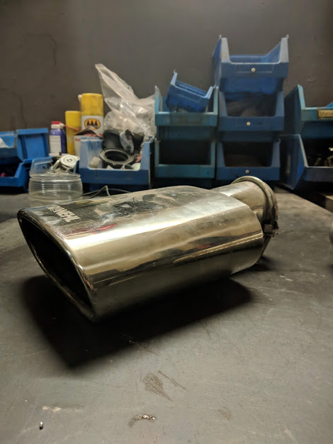

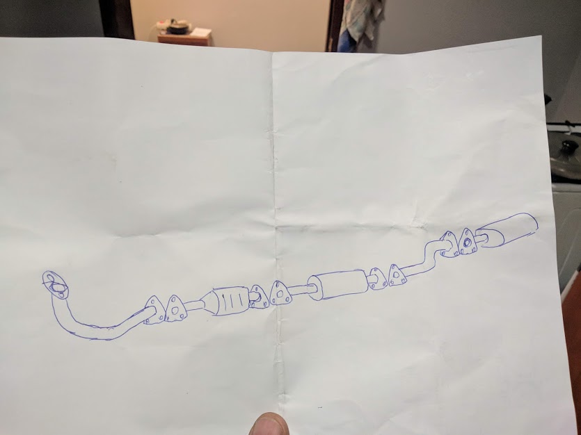

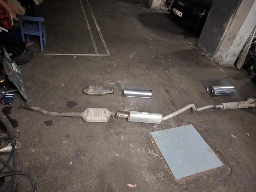

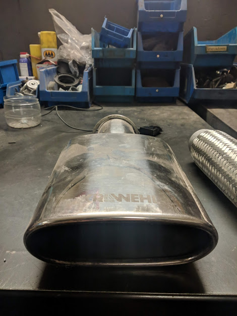

    El escape se compone de silenciosos intermedio y trasero Duramas, catalizador original de Calibra Turbo, salida trasera ovalada ancha y flexo. Las bridas de unión entre tramos serán de tipo tres tornillos cortadas a laser. Aquí croquis y planteamiento. La línea se soldará con tubo y codos de inox de 2.5" a electrodo, Ya se que no es lo mejor soldar así, pero lo haré con un amigo en mi local así que...es lo que hay.
Nombre: IMG_20181207_142808.jpg
Visitas: 360
Tamaño: 45.3 KB
ID: 58359Clic en la imagen para ver su versión completa.
Nombre: IMG_20181205_204819.jpg
Visitas: 347
Tamaño: 99.2 KB
ID: 58360Clic en la imagen para ver su versión completa.
Nombre: IMG_20181205_205938.jpg
Visitas: 340
Tamaño: 13.2 KB
ID: 58361Clic en la imagen para ver su versión completa.
Nombre: IMG_20181205_205540.jpg
Visitas: 340
Tamaño: 58.7 KB
ID: 58362Clic en la imagen para ver su versión completa.

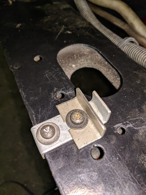

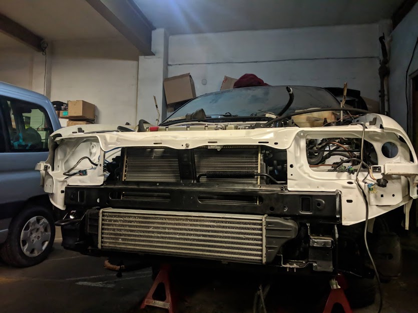

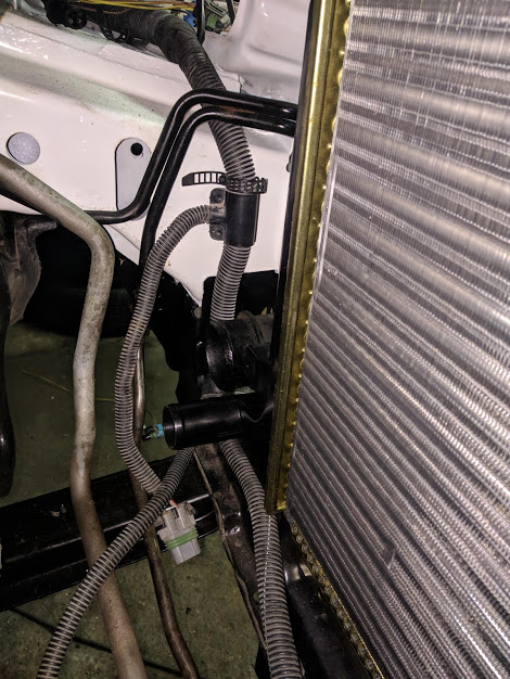

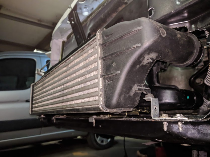

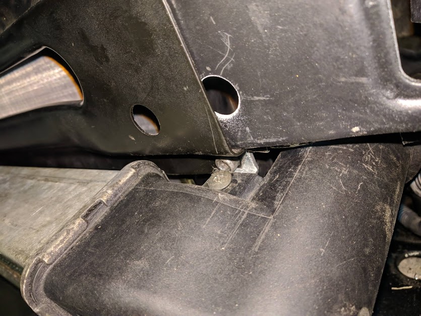

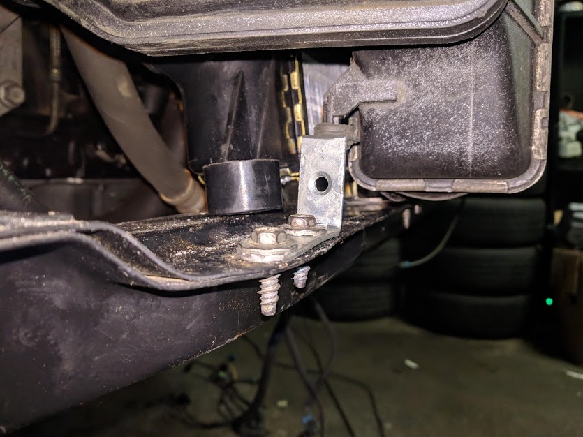

    Para el intercooler, quería uno frontal pero que aparentara ser de origen. La opción que se suele tomar es montar el radiador de serie, lo que te obliga a montar un intercooler con las bocas hacia los lados, pero eso te obliga a su vez a pasar las tuberías por los pasos de rueda, ya que no queda otro hueco con el radiador de Astra. Para minimizar el recorrido de esos tubos buscaba uno con las bocas hacia el motor y opté (gracias DaniGsiTeruel por la idea) por colocar un radiador de Calibra Turbo. Esto ya me ha dado el espacio que necesito, pero el inconveniente es que no es llegar y montar, hay que fabricar soportes. El intercooler que me ha ido como anillo al dedo es el de un BMW E46 320D.
Nombre: IMG_20181216_155852.jpg
Visitas: 371
Tamaño: 102.1 KB
ID: 58339Clic en la imagen para ver su versión completa.
Nombre: IMG_20181214_204119.jpg
Visitas: 360
Tamaño: 112.9 KB
ID: 58340Clic en la imagen para ver su versión completa.
Nombre: IMG_20181214_204108.jpg
Visitas: 335
Tamaño: 78.9 KB

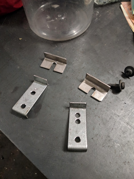

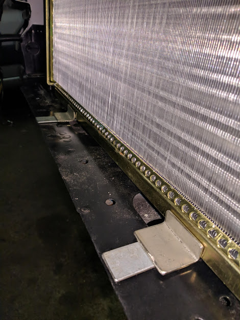

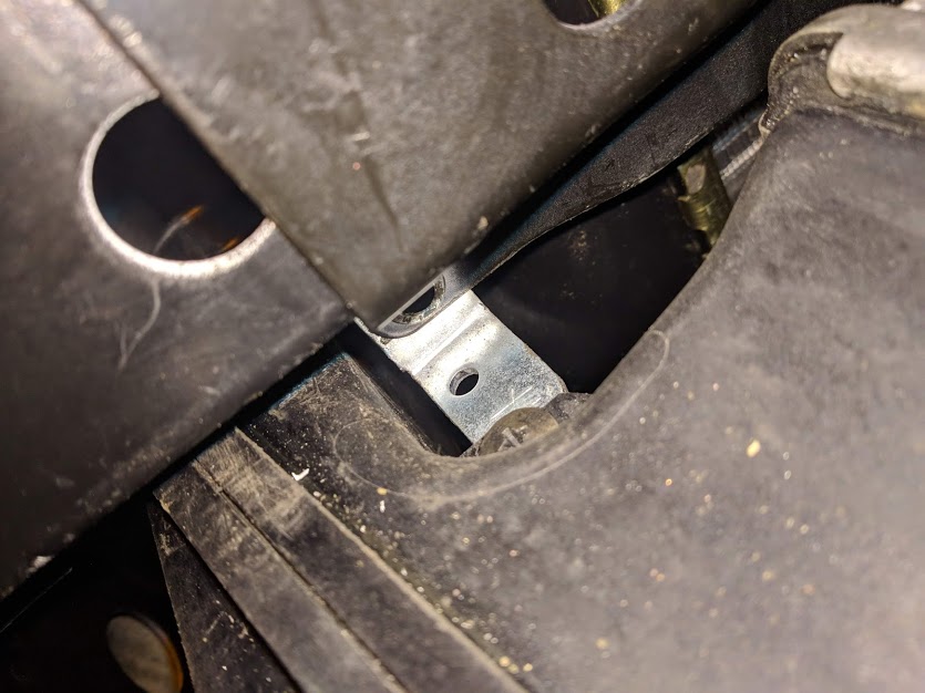

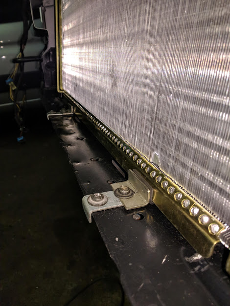

    Soportes inferiores del radiador
Nombre: IMG_20181215_184545.jpg
Visitas: 401
Tamaño: 90.9 KB
ID: 58330Clic en la imagen para ver su versión completa.
Nombre: IMG_20181215_202012.jpg
Visitas: 383
Tamaño: 67.7 KB
ID: 58331Clic en la imagen para ver su versión completa.
Nombre: IMG_20181215_203200.jpg
Visitas: 370
Tamaño: 83.2 KB
ID: 58332Clic en la imagen para ver su versión completa.
Nombre: IMG_20181215_204057.jpg
Visitas: 373
Tamaño: 84.4 KB
    Soportes inferiores del intercooler
Nombre: IMG_20181216_155915.jpg
Visitas: 334
Tamaño: 94.2 KB
ID: 58335Clic en la imagen para ver su versión completa.
Nombre: IMG_20181216_155944.jpg
Visitas: 366
Tamaño: 114.5 KB
    Soportes superiores del intercooler
Nombre: IMG_20181216_154751.jpg
Visitas: 340
Tamaño: 99.2 KB
ID: 58334Clic en la imagen para ver su versión completa.
Nombre: IMG_20181216_155906.jpg
Visitas: 360
Tamaño: 137.4 KB
ID: 58337Clic en la imagen para ver su versión completa.
Nombre: IMG_20181216_155932.jpg
Visitas: 357
Tamaño: 87.0 KB

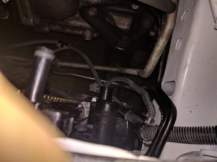

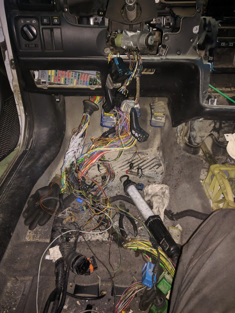

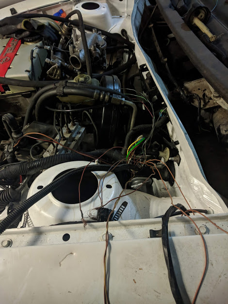

    El siguiente paso fue abordar el tema de la instalación eléctrica.. No soy muy dado a los cables así que no hay fotos de esto, necesitaba toda mi capacidad de concentración para aclararme con ellos jajaja! Básicamente colocar centralita de Calibra Turbo en el hueco de los pies del copiloto (encaja perfecta, en dimensiones es idéntica a la de serie) y pasar su mazo de cables hacia el motor conectando todos sus sensores, inyectores, bobina, etc... por otro lado tenemos la instalación propia del coche, que controla luces, ventilador, ABS, claxon, sensores de niveles de líquidos, etc... Ambas instalaciones se hibridan (o unen mejor dicho) en dos conectores junto a la ECU. En el caso de este coche tenía la complicación adicional de que tuvo un incendio y varios cables estaban chamuscados así que me tuve que enterar de adónde iba cada cable quemado, rehacerlo cortando por la parte sana y alargando hasta su conector correspondiente. Una tarea larga y tediosa, pero con paciencia fui rehaciendo todo y peinando la instalación hasta que ha quedado perfecta.
Nombre: IMG_20181204_211017.jpg
Visitas: 364
Tamaño: 95.8 KB
ID: 58342Clic en la imagen para ver su versión completa.
Nombre: IMG_20181214_210112.jpg
Visitas: 425
Tamaño: 137.7 KB

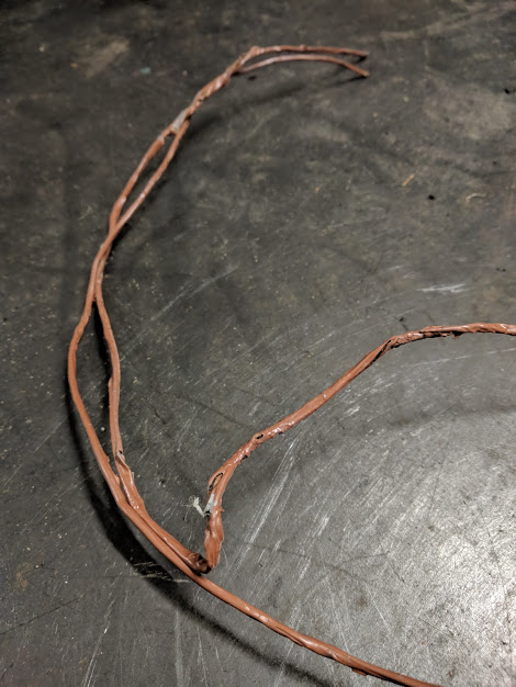

    Una cosa curiosa que pasó (para mi desgracia) fue que el calor del fuego se transmitió a través de algunos cables de masa que se perdían en el mazo que se mete en el habitáculo junto al servo. Al seguirlos para ver hasta dónde llegaba el estropicio pude ver como subían quemados hacia el interior del salpicadero (!) y con mucha pereza me vi obligado a desmontarlo para revisar toda la zona afectada y rehacerla también. Al final quedó todo bien pero bufffff.......vaya faenón! Pero había que hacerlo...
Nombre: IMG_20181124_224855.jpg
Visitas: 377
Tamaño: 112.4 KB
    Así saqué los cables de masa (2 cables) que transmitieron el calor....el resto de la instalación estaba bien, solo fueron esos 2.

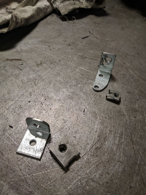

    Una cosa importante que necesitas con este motor son las tuercas para el colector de escape. Son de cobre y especiales y, por desgracia, fuera de producción. Por suerte, existe una solución alternativa (Gracias Jaimagoras) proveniente de VAG. Los espárragos los compré en una ferretería industrial. Es bueno ponerle una bolita de acero en el agujero para que apoye en ella, ya que no tienen tope y forzaría la rosca (gracias Jaimagoras otra vez!).
Nombre: IMG_20181219_174640.jpg
Visitas: 397
Tamaño: 108.3 KB

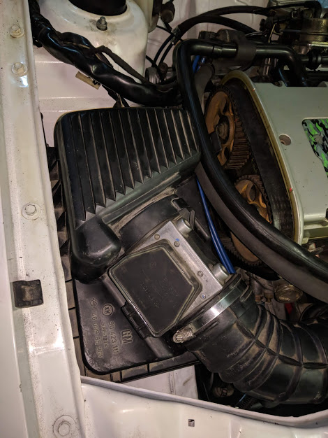

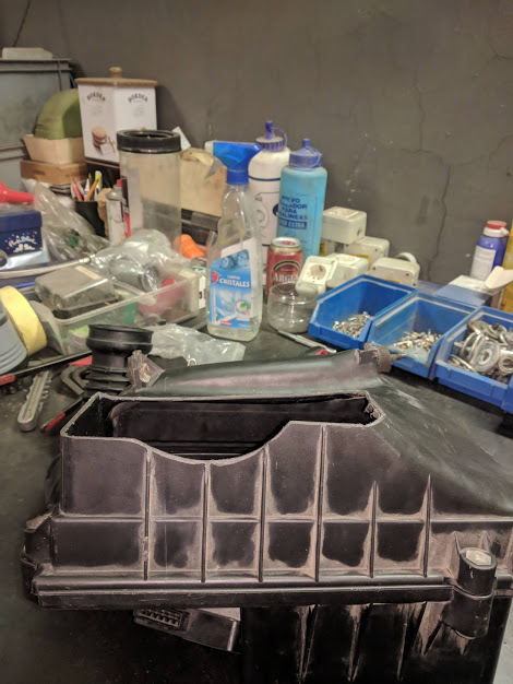

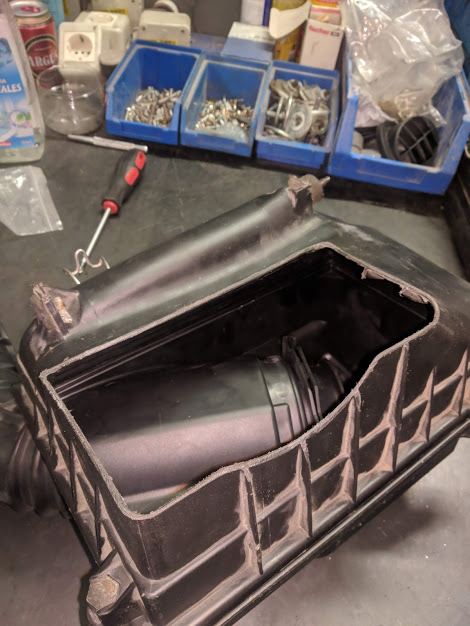

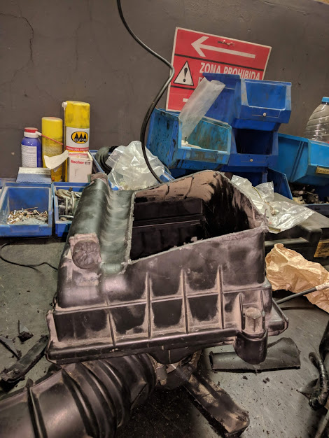

    Turno para la caja de filtro. Necesito poner la de serie de C20LET para pasar la homologación. Por desgracia, la caja de Calibra Turbo no encaja a priori. Hay que recortarla un poquito por debajo.
Nombre: IMG_20181220_172222.jpg
Visitas: 354
Tamaño: 95.9 KB
ID: 58347Clic en la imagen para ver su versión completa.
Nombre: IMG_20181222_215347.jpg
Visitas: 311
Tamaño: 81.1 KB
ID: 58366Clic en la imagen para ver su versión completa.
Nombre: IMG_20181222_215339.jpg
Visitas: 339
Tamaño: 82.6 KB
ID: 58367Clic en la imagen para ver su versión completa.

    Al final quedó bastante bién acabada. Como soportes para la caja una escuadra fabricada y con las mismas gomas que vienen en los soportes de la caja. También se puede aprovechar una de las horquillas que agarran la caja de serie.
    Y por fin!! Os dejo un cutrevideo del momento del arranque, que fue motivo de alegría ayer a las 11 de la noche dando por c*** los vecinos xD
    Última edición por Gato Lopez; 23-12-18 a las 22:43
  8. #38
    Bueno, pues mis felicitaciones por el trabajo y el resultado.
    En cuestión de cables sobre todo cuenta el hacerlos con tranquilidad y buen gusto. Es normal q lo tomaras en serio
  9. #39
    Buen trabajo estas llevando a cabo, ¡y a buen ritmo! Me gusta la combinación de radiador + intercooler y el montaje que has hecho, eso si, yo no hubiera montado muelles eibach y menos en un turbo, son bastante blandos
  10. #40
    07 May, 13
    Planet Earth
    561
    Gracias! Si, los cables tienen siempre su lío..
    Gracias Kike, a mi también me gusta como ha quedado, no obstante esto me ha planteado un problema. Con los manguitos del ic hacia dentro, el del lado derecho cae justo donde estaría el compresor del aire acondicionado. Esto implica dejarlo fuera (ya tenía pensado no montar el aire de momento), pero no montar el compresor, implica una polea menos y por tanto correa mas corta. Hasta ahí todo correcto, pero cuando fui a montar la correa descubrí que no es tan sencillo. Hay que montar los soportes de ese lado, de bomba de dirección, tensor de la correa y de motor específicos para Astra SIN a/c. Ahora no puedo encontrar los soportes, llevo días buscando..
    El tema de los muelles pues la verdad no se como va a ser. Me he dejado llevar por la crítica popular y sabré como van cuando esté funcionando. Ten en cuenta que no va a ser un tandero, sólo esporadicamente entrará en circuito. El planteamiento es usarlo como coche de diario así que le doy prioridad al confort que a la rigidez.
