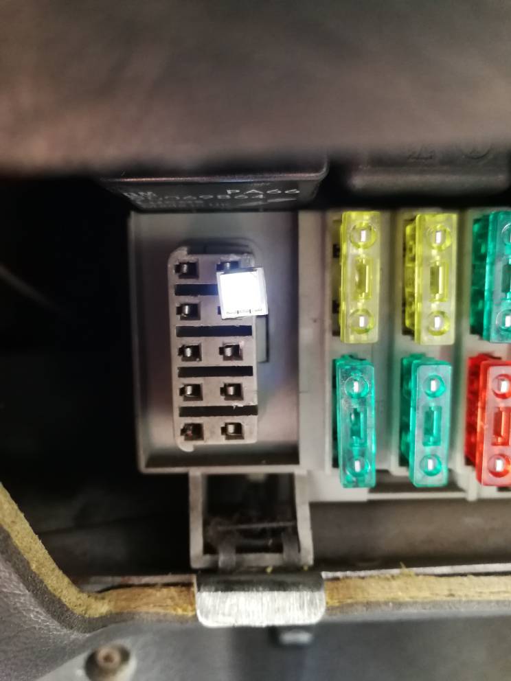

    He probado con un led a ver que pasa. Si pongo el led en a y b para motor el led se enciende poco . Y si pongo a y k para abs rl led se prende mucho. No deberian de iluminar exactamente igual? Igual por eso no parpadea la de testigo motor y la de abs si no? Me lo enchufaron hoy en el taller y no daba ningun error...Clic en la imagen para ver su versión completa.
Nombre: IMG_20180313_154556.jpg
Visitas: 147
Tamaño: 54.4 KB
    Enviado desde mi VTR-L09 mediante Tapatalk
    Asturias! 🤘
    No tienes que poner ningún led, sino un cable o clip. Lo que se debe encender es el testigo motor en el cuadro.
