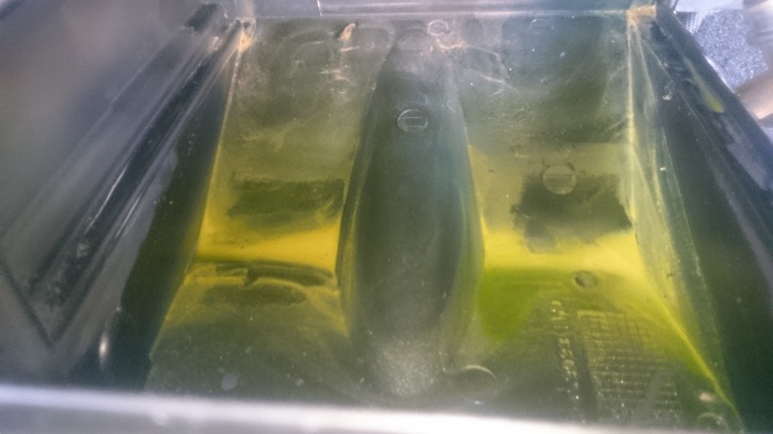

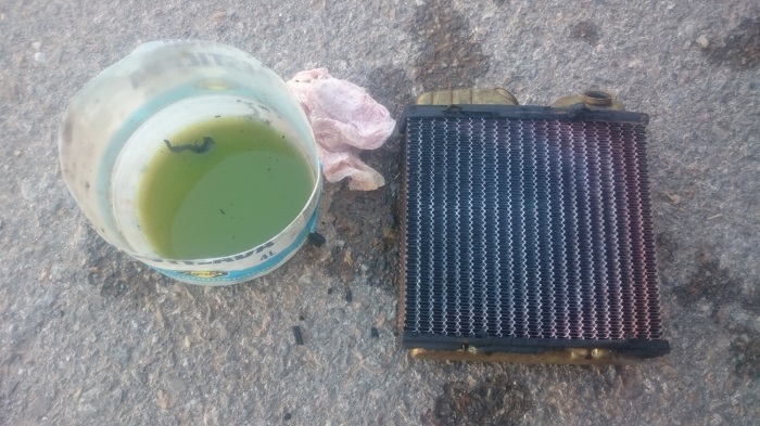

    Pues esta tarde me he encontrado con ganas y me he puesto manos a la obra para desmontar el evaporador; después de cargarlo me ha durado 2 semanas el a/a
    Lo primero al quitar las tuberias ha salido muchisimo liquido verde y marron del interior del evaporador, total que las he vuelto a poner e ir a pon un recipiente, aun habiendo soltado mucho liquido en la moqueta en el recipiente a salido bastante, ¿es esto normal?, lo pregunto porque al comprar el coche tenia las tuberias del a/a quitadas y tengo la duda de si puede haber entrado agua.
    Después de soltar todos los tornillos que he visto en la "caja" que cubre el evaporador ya se habre hacia abajo pero me encuentro que topa en la varilla del cambio, total que me ha tocado quitarla y despues ya ha salido sin problemas
    Dejo unas fotos por aquí

    El evaporador es de la marca Harrison y como se puede ver perdia bastante

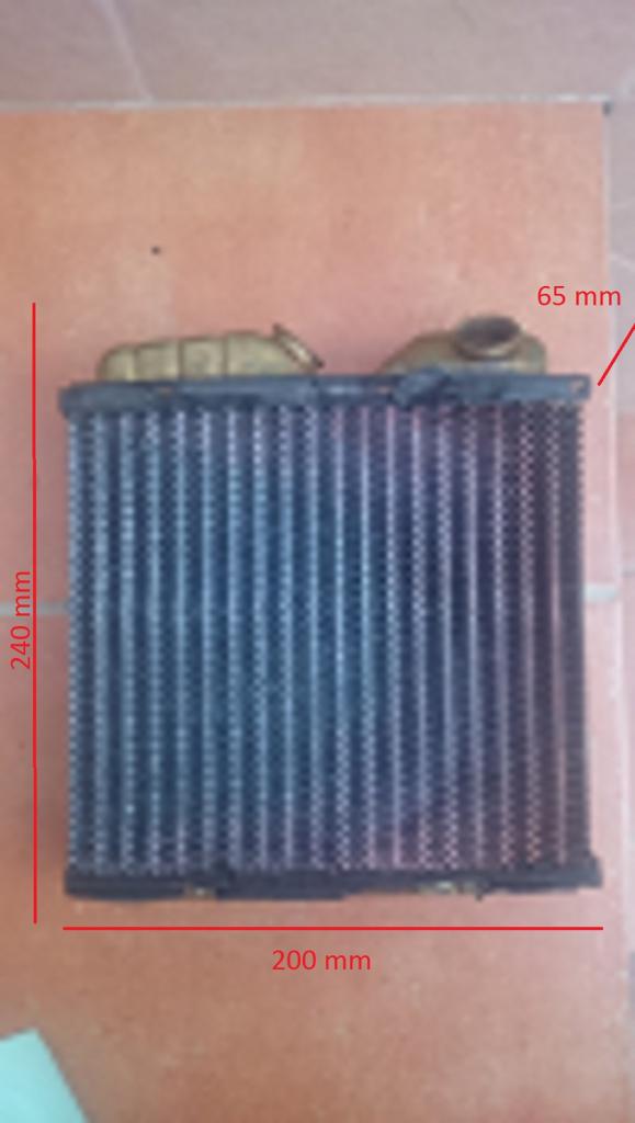

    Haber si me podeis hechar una mano, en el evaporador solo pone: Harrison 93 E
    Y las medidas aproximadas son:
    Alto: 240mm
    Ancho: 200mm
    Espesor: 65mm
Nombre: DSC_2379.jpg
Visitas: 448
Tamaño: 44.2 KB
    y por lo que estoy viendo, los que encuentro en paginas tipo Oscaro, Mister Auto... no se parecen ni en forma ni en medidas, el coche es un M2.8 con a/a opel

    Esos líquidos q tiran serán los detectores de fugas q le han ido añadiendo al gas
  10. #40
    Eso que has desmontado no es el evaporador del aire acondicionado, es el radiador de la calefacción y lo que ha derramado es logicamente anticongelante. Nunca he desmontado un aire original de astra pero el evaporador estará por encima, solo tienes que seguir las tuberias que van desde el vano
