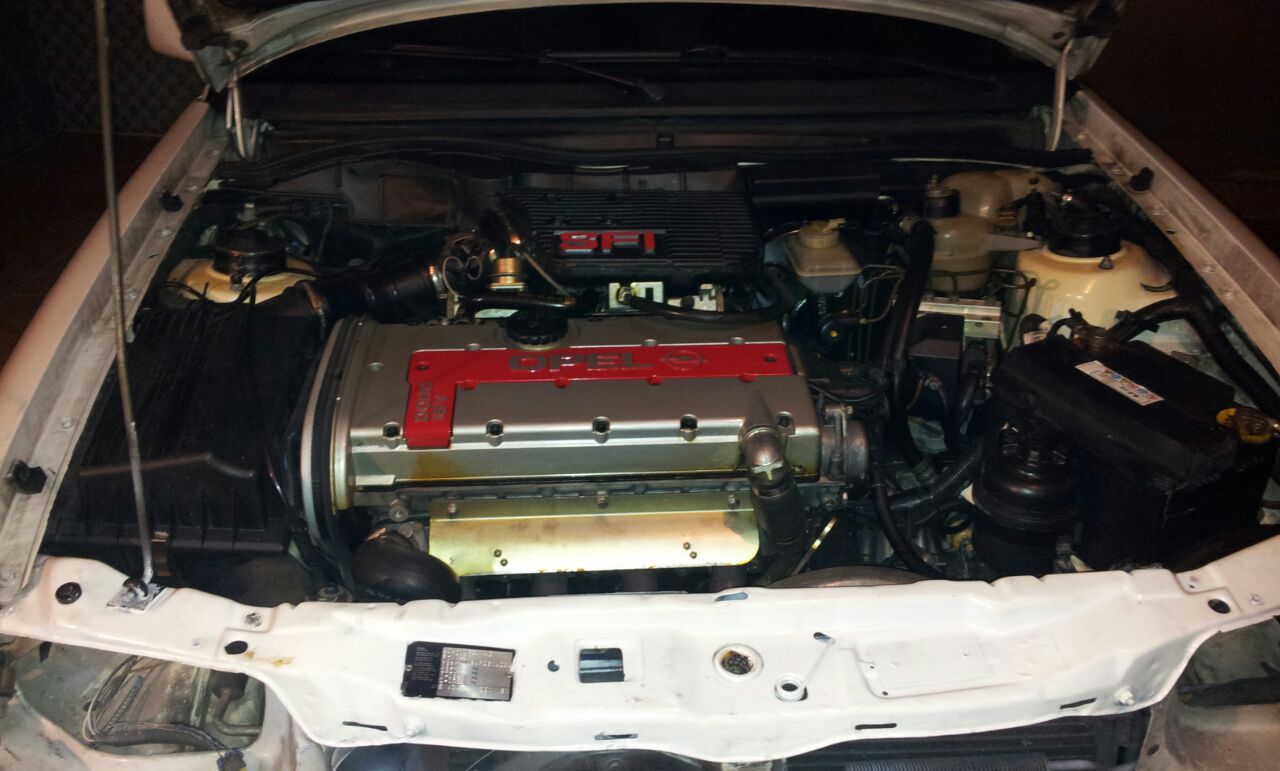

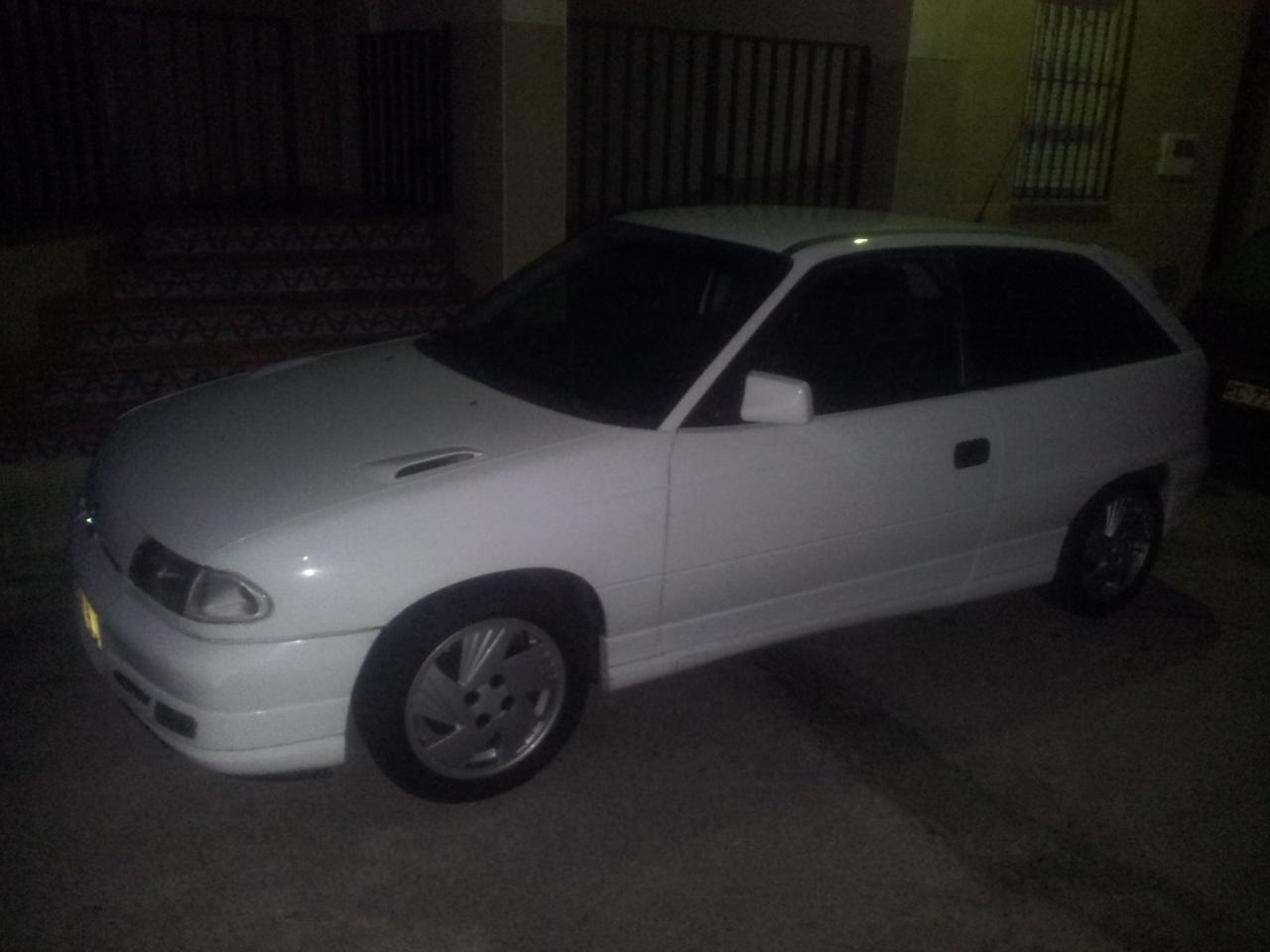

    buneo pues voy a actualizar un poco como esta y lo que se la ha hecho al coche en este tiempo.....
    neumaticos delanteros nuevos.
    se ha reparado la oreja del asiento del conductor que estaba rota
    se a pulido..(le queda otra pulida mas a fondo)
    se limpio el interior por completo,se cambiaron los plasticos rotos,rozados y en mas estado,
    se la han montado los faros nuevos
    pendiente..
    discos de 288 procedentes de vectra B
    relojes de presion,temperatura de aceite y voltimetro
    cambio de tetenes del arbol de levas y cigueñal
    pintar vano de motor
    cambiar bombona del agua del limpias
    muelles cortos
    tapizar volante..(una zona de cuero perforado y otra e cuero normal)
    quiero montarle el cuadro del keddet en digital....
    unas fotos de lo que se le va haciendo.
    aceite,filtro,limpia motores,e intermitentes nuevos
    limpieza de cinturones y plasticos del interior...
    limpieza del interior y montaje de la moqueta limpia y desinfectada....
    moqueta limpia
    terminando de montar los ultimos detalles del exterior....
    amortiguador nuevo..
    limpieza de asientos traseros y volante
    asientos delanteros limpios
    detalle del electroventilador
    faros nuevos
    frontal montado y matriculas sin la E

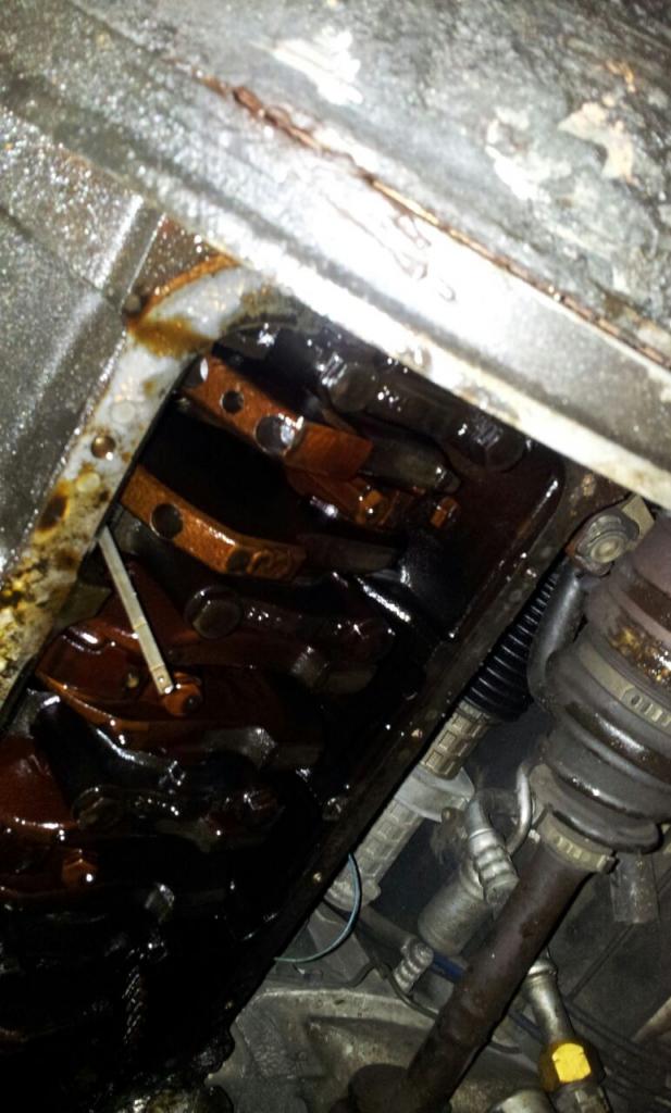

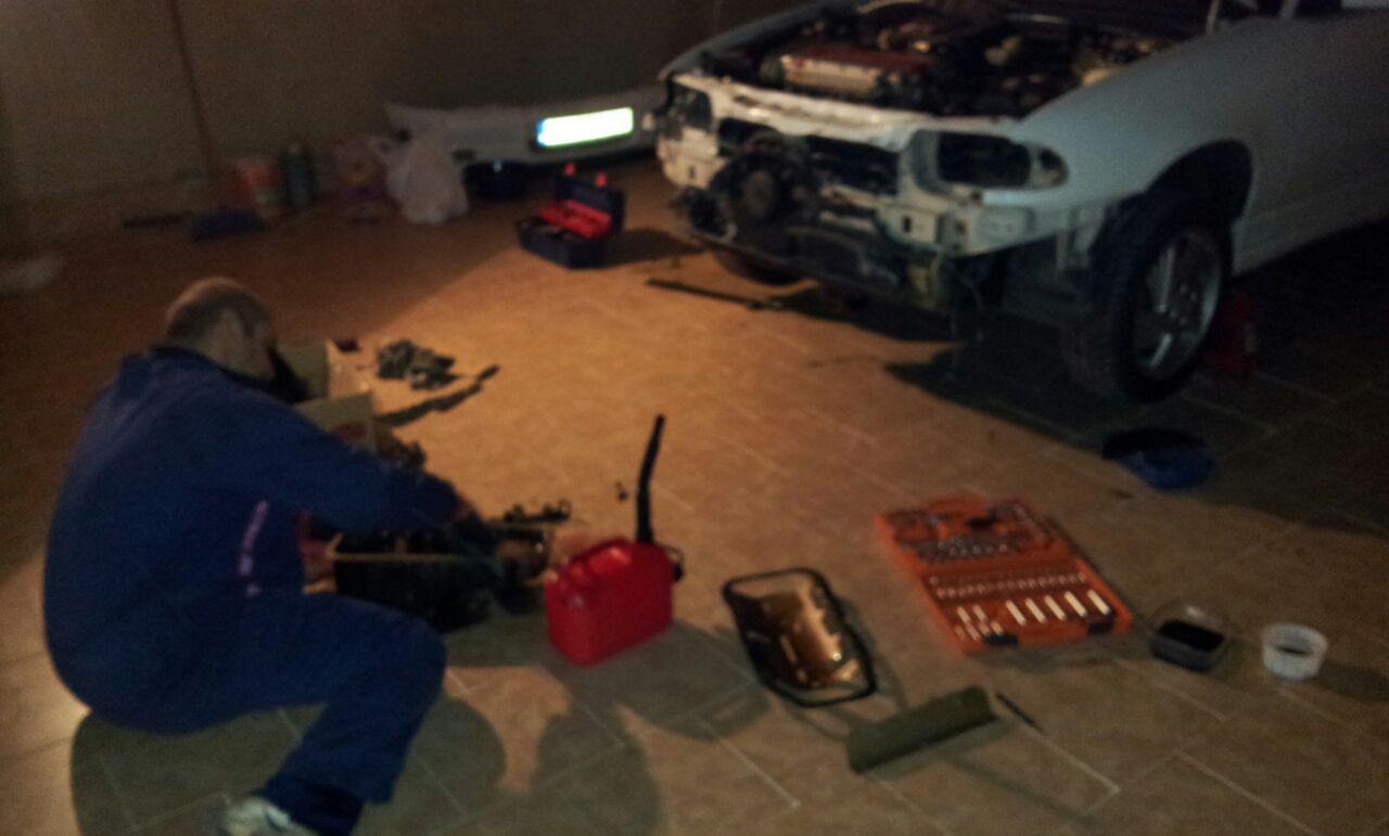

    desmontando la distribucion para sustituir los reteenes por perdida de aceite...
    estado de la corree...como se puede ver esta mal calada(tiene un diente retrasado la polea de escape)
    fuga de aceite que tiene por la zona de la correa.....
    actualmente se encuentra asi a falta de quitar la distribucion y sustituir los retenes....!!!esperemos que vendan del arbol de levas..haber si ya me decido a desmontar la distribucion y se al 100x100 que fuga por esos retenes....
