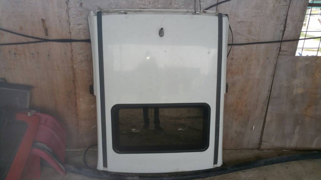

    El techo lo coges tal que asi:
Nombre: uploadfromtaptalk1460277752604.jpg
Visitas: 275
Tamaño: 42.0 KB
    Y luego lo despuntas por los puntos de soldadura ( que están debajo de los railes )
Visitas: 275
Tamaño: 42.0 KB
    Por cierto,este irá a mi joya roja!
