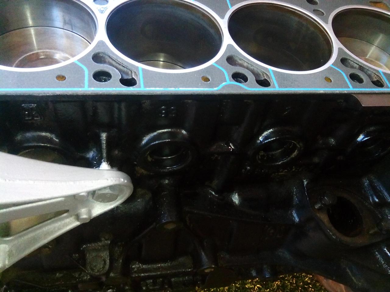

    Bueno pues os dejo los avances.Ahí van unas fotillos del motor limpio y pintado con anticalorica negra de titanlux asñi como la nueva junta culata y todo montadito.Observad el fallo que no se debe cometer con los pisavalvulas... un error de despiste pero solucionado,je,je

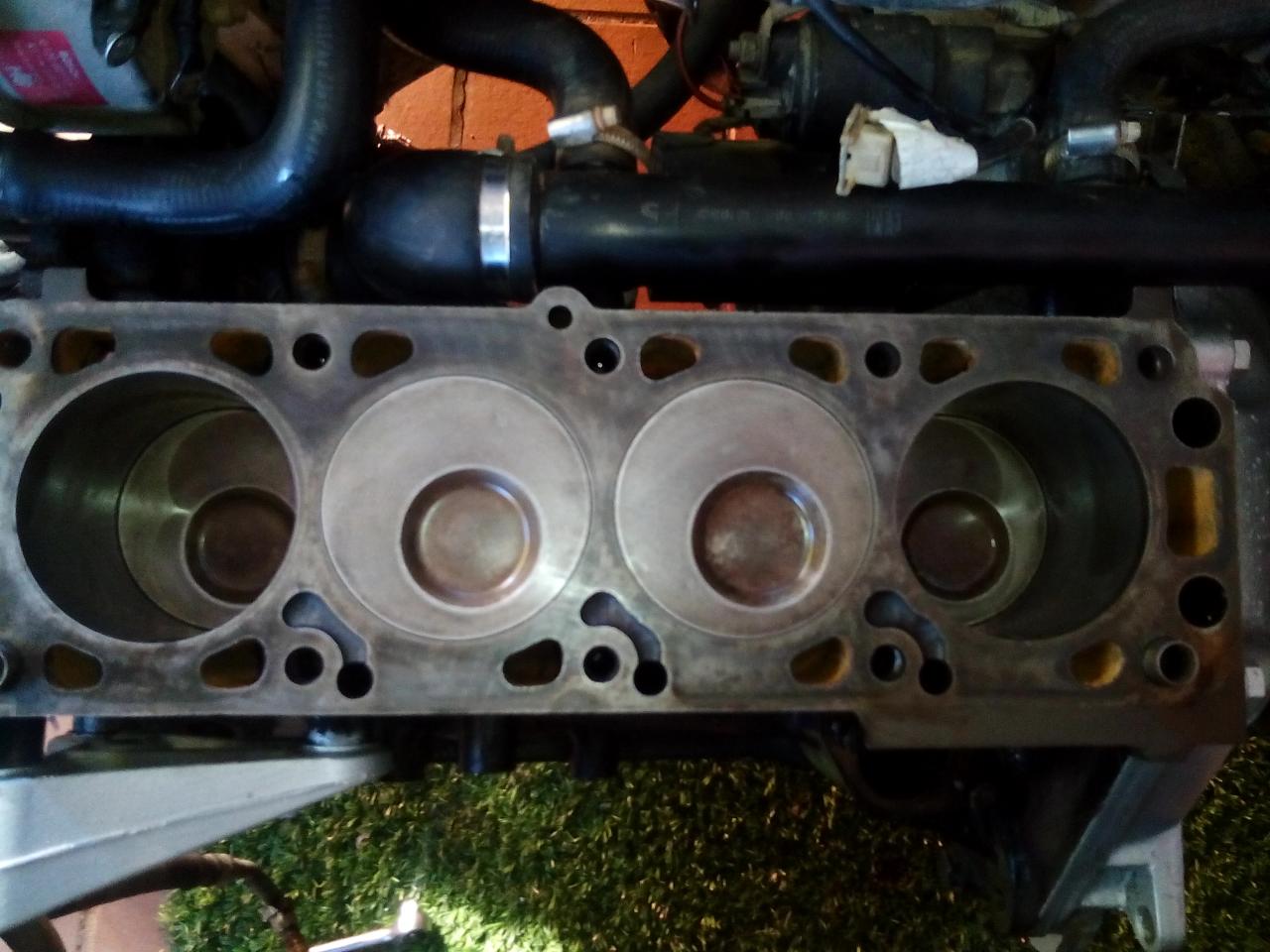

    pistones limpios listos para recibir culata:

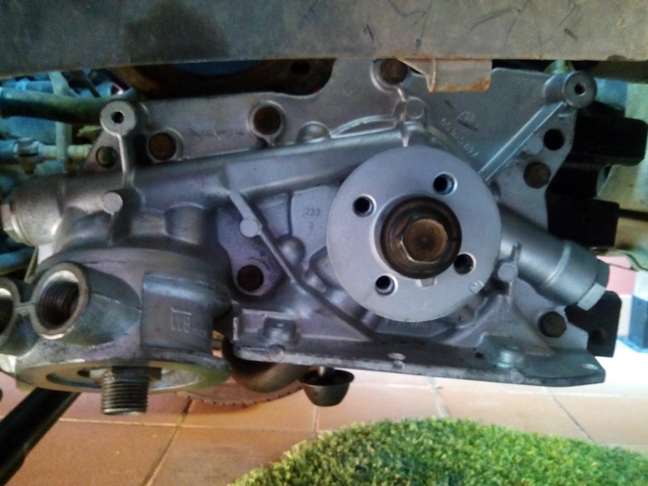

    bomba de aceite limpia y reten nuevo:
Nombre: IMG_20150124_133904.jpg
Visitas: 293
Tamaño: 136.5 KB

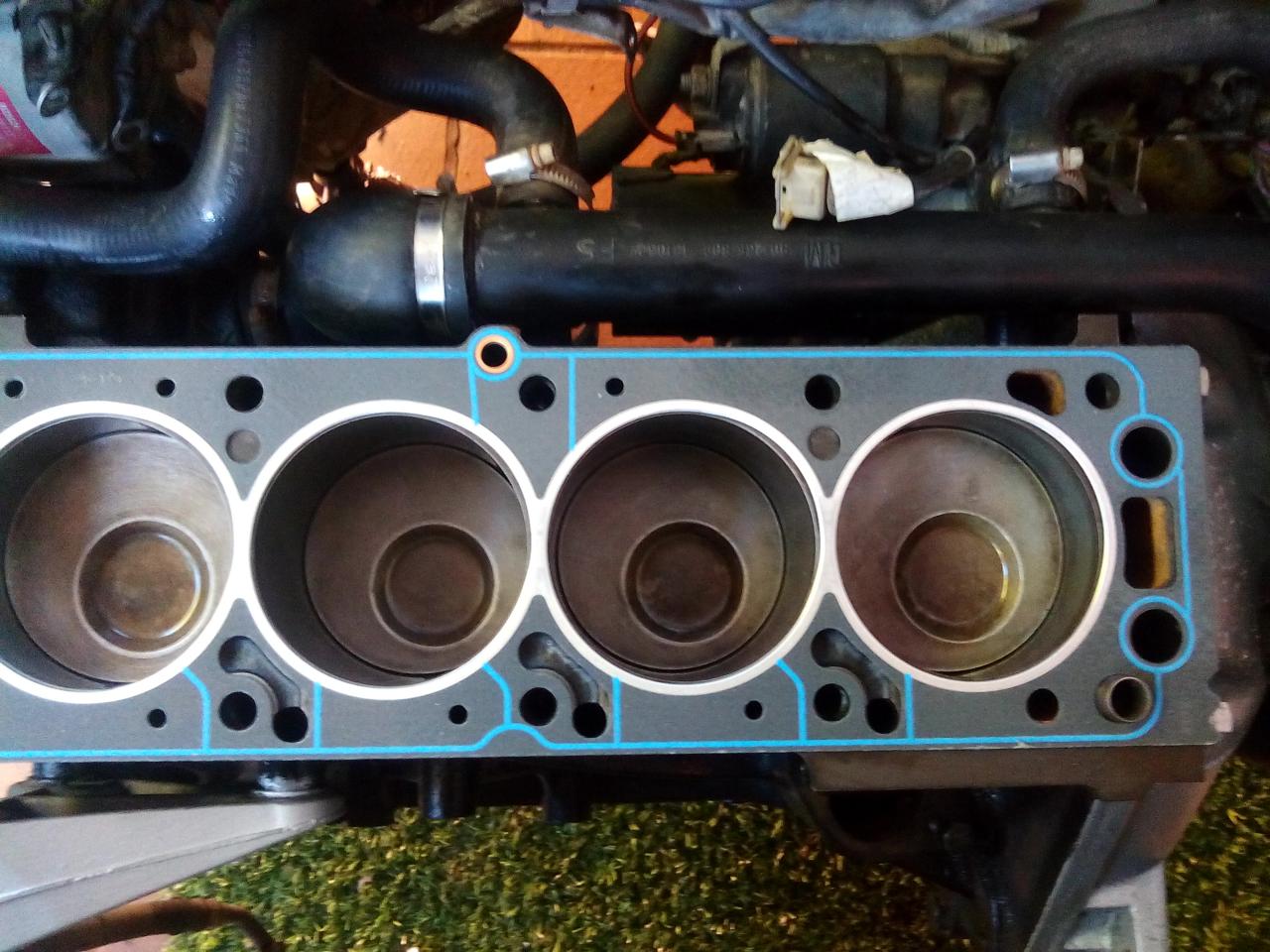

    junta culata nueva:
Nombre: IMG_20150124_134125.jpg
Visitas: 280
Tamaño: 157.3 KB

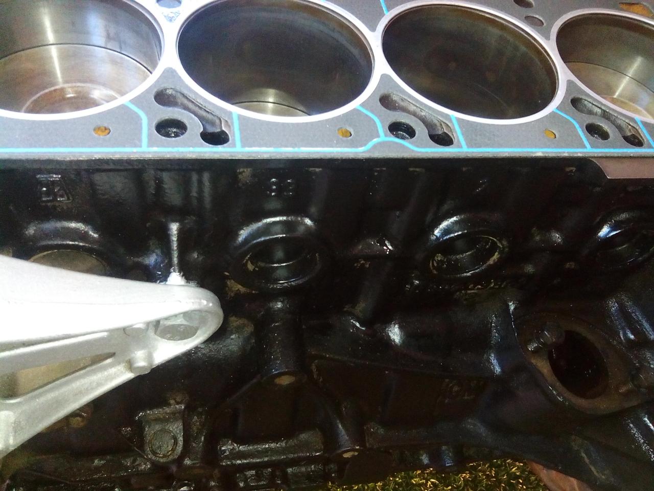

    bloque con anticalórica titanlux negra:
Nombre: IMG_20150124_134157_1CS.jpg
Visitas: 289
Tamaño: 147.7 KB
Nombre: IMG_20150124_134200_2CS.jpg
Visitas: 288
Tamaño: 131.2 KB

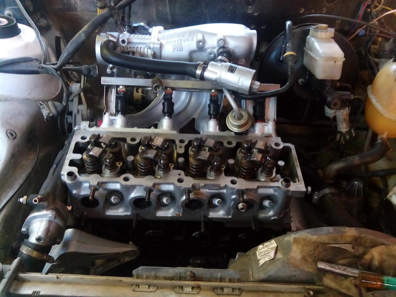

    todo montadito y pintado con epoxi plata para trenes de aterrizaje:
Nombre: IMG_20150124_142946.jpg
Visitas: 316
Tamaño: 151.8 KB

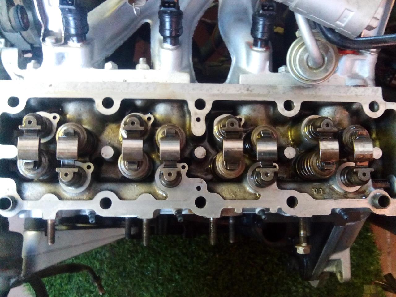

    lo que no se debe hacer con los pisavalvulas:
Nombre: IMG_20150124_142958.jpg
Visitas: 303
Tamaño: 143.6 KB

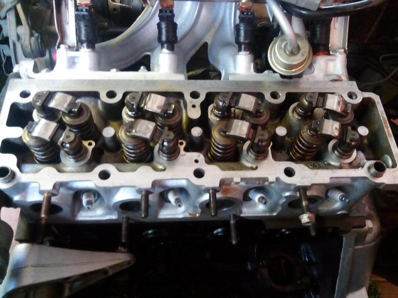

    lo que SÍ se debe hacer :
Nombre: IMG_20150124_150526.jpg
Visitas: 306
Tamaño: 156.7 KB

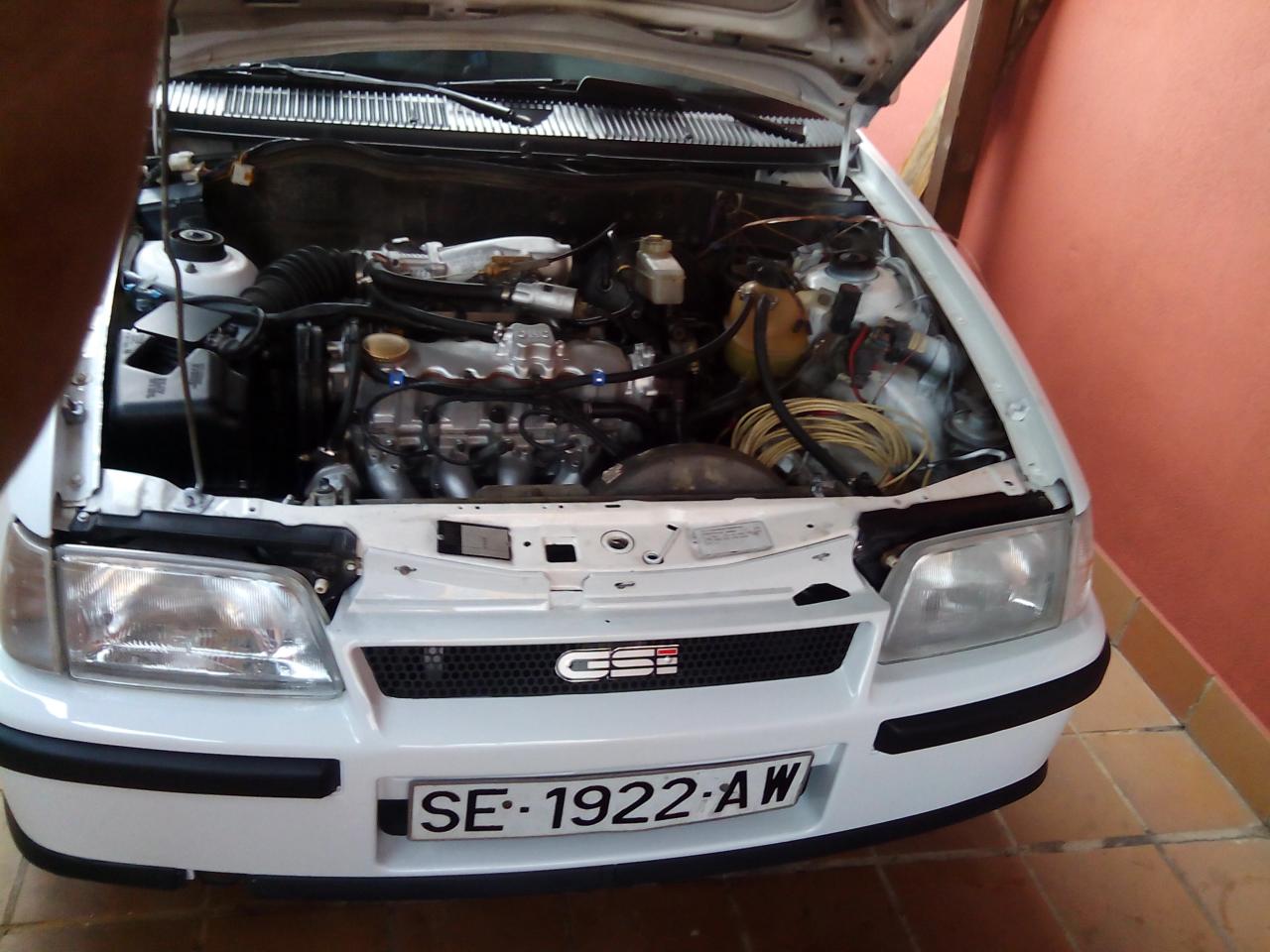

    más fotillos...
    motor montado y pintado con epoxy para trenes de aterrizaje
Nombre: IMG_20150202_172123.jpg
Visitas: 296
Tamaño: 130.7 KB

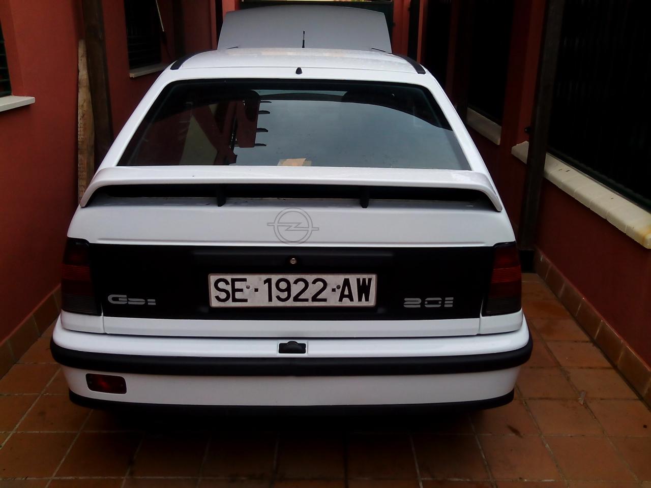

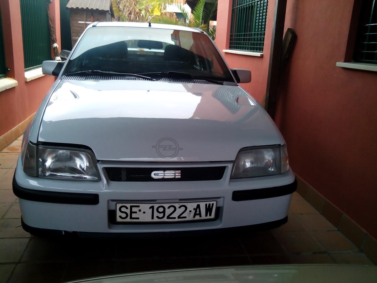

    trasera con los anagramas hechos a mano con vinilo gris. si, ya lo se: me faltan letras por poner...
Nombre: IMG_20150202_172207.jpg
Visitas: 305
Tamaño: 87.1 KB
    delantera con su pegata gsi pegada a una plantilla de aluminio y atornillada a la parrilla
Nombre: IMG_20150202_172519.jpg
Visitas: 313
Tamaño: 105.1 KB
