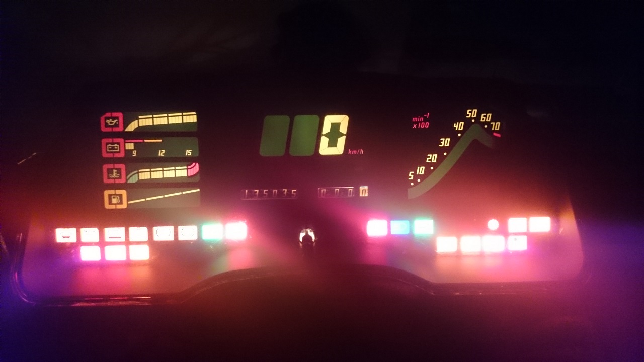

  7. #37
    07 Mar, 06
    Valencia
    1,690
    meses hacia que no ponia nada,jejejeje.
    hace un anito ya que los hago,y he mejorado bastante.
    a ver que os parece,
    este no se va a vender,me lo quedo para mi.
    No lleva las bombillas de 18 pavos,funciona con sirga de serie,piñpn de kms nuevo,modulo de kms repasado de cualquier fallo,y esta un pelin trampeado,hasta que encuentre un enchufe de check de calibra.
