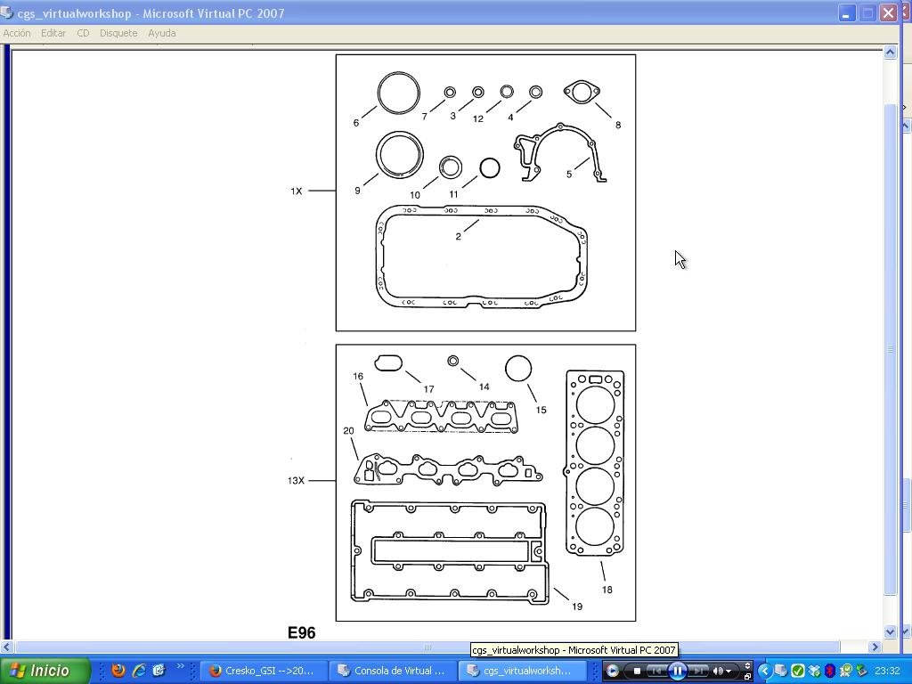

    Hoy he pedido precio de distribuciones y embragues que os expongo a continuacion. Mi motor 20xe es el numero 14002181 o 14002781 no lo distingo bien, en cualquier caso para dicho motor me han sacado lo siguiente:
    -Kit de embrague marca Luk 623 0608 00 --->131.76
    -Kit distribucion Dayco ktb170--------------> 89.82
    -Kit distribucion Gates k015205-------------> 104.50
    -Bomba de agua SKF vkpc85610------------> 98.39
    El embrague lo tengo claro, donde no se por cual decidirme es por el kit de distribucion y bomba d agua.
    Tambien estoy mirando el tema manguitos, en la Opel no tienen todos, por lo que seguramente opte por un kit de manguiteria de silicona. De todas formas tengo que volver a la Opel a por esto:
    -Junta del carter chapa----> 6 52 274
    -tornillos , 14 unidades----> 20 00 146
    -Retenes arbol de levas--->636841
    -Retene cigueñal lado cigueñal-------->646271
    -Reten cigueñal lado volante-->614840
    -Junta tapa balancines---->607643
    -Retenes caja de cambios-> tengo dudas ya que me aparecen 2 ->714409 y 374151
    -Soportes motor---------->del. der. 684263 / del.izq. 684259 / tras. 682549
    -Junta colector escape----->850632
    -Tapones bloque 34mm-->2060665
    -Tapones bloque 36mm-->2060946
    -Junta bomba aceite----->646033
    -Junta placa filtro aceite->650742
    -Junta chupona aceite carter->648406
    -Junta cambio (parte baja)--->370037
    -Junta cambio (parte lateral)-->755159
    Por cierto, ayudita con las referencia de retenes,porque llame por telefono y el gran recambista de la Opel no le vale el nº de motor, necesitas bastidor. Asique tendre que llevarle las referencias para darle el trabajo hecho
    Adjunto foto con las juntas del motor a ver si podeis hecharme una manita
Nombre: juntas 20xe.JPG
Visitas: 216
Tamaño: 83.0 KB
    Última edición por Cresko_gsi; 18-01-14 a las 21:02

    bueno pues la cosa ya esta en marcha, las juntas y retenes varios estan ya pedidos a falta de una duda con lo que respecta al cambio
    Me aparecen 2 tipos de retenes en el EPC:
    - 714409
    -374151

    por lo que veo (mirando por internete) el kit de distribución que necesitas es el de las dos poleas.
    en misterauto.com ese mismo kit de distribución + bomba de agua( referencia: KTBWP1700) vale 115,70€. creo que te compensa mas económicamente ablando ese kit con bomba de agua que el kit de distribucion y la bomba aparte ( 89.82€+98.39= 188,21).
    te dejo el enlace por si te interesa:
    http://www.mister-auto.es/es/bomba-d...KTBWP1700.html (este fué el que coji yo para mi c20xe).
    otro mas aqui de recambiosviaweb.com
    http://www.recambiosviaweb.com/i138200/ci47i.html
    espero que te sirva de ayuda.
    un saludoo!!
