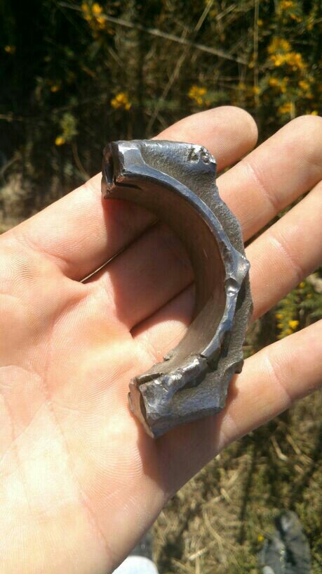

    Si el cigüeñal esta aligerado y contrapesado con el volante motor
    Lleba carburacion webber de 40mm
    Y montado esta con todo original casquillos juntas etc y respetando pares de apretes....yo doria que esceso de rpm por lo poco que pude ver...la viela no esta gripada la muñequilla estiro muchisimo....es una pena que no puedasubir fotos...

    ¿Que electrónica llevabas y a cuantas vueltas subia?
  5. #35
    25 Feb, 13
    230
    Hera carburacion y con encendido del gt sin electronica....vueltas no se pero mas menos 8 mil diria yo

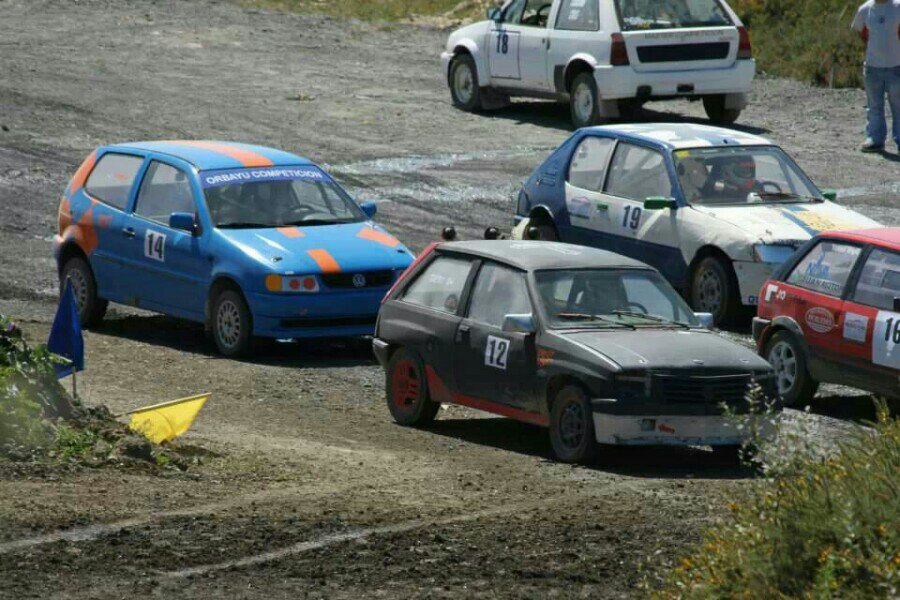

    Por fin aprendi a husar el tapatalk
    Enviado desde mi GT-I9300 usando Tapatalk 4
Nombre: uploadfromtaptalk1379016991725.jpg
Visitas: 115
Tamaño: 97.3 KB
ID: 38270   Clic en la imagen para ver su versión completa.
Nombre: uploadfromtaptalk1379017084506.jpg
Visitas: 109
Tamaño: 65.4 KB

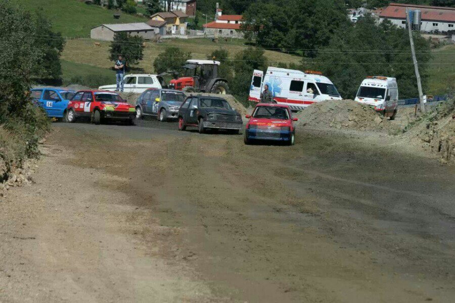

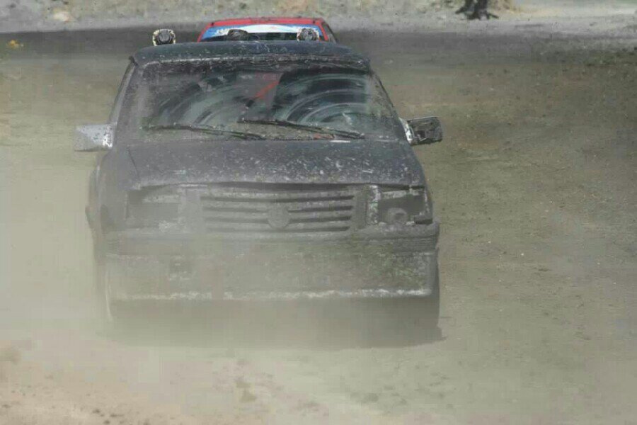

    Ahora no paro gigi
Nombre: uploadfromtaptalk1379017143834.jpg
Visitas: 113
Tamaño: 133.6 KB
ID: 38272   Clic en la imagen para ver su versión completa.
Nombre: uploadfromtaptalk1379017190057.jpg
Visitas: 113
Tamaño: 67.4 KB
ID: 38274   Clic en la imagen para ver su versión completa.
Nombre: uploadfromtaptalk1379017168997.jpg
Visitas: 104
Tamaño: 131.6 KB

    Pues no hay mucho mas culpable que buscar, ganarle 1500 rpm con las bielas de serie estaba cantado, si vuelves a repetir la receta el resultado será el mismo, no es culpa mi mucho menos de falta de fiabilidad del motor...
