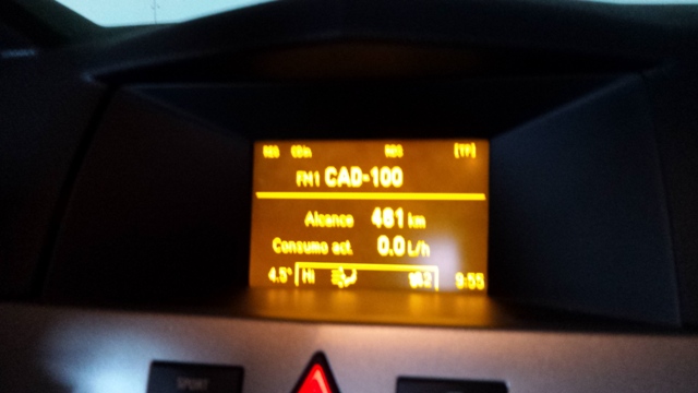

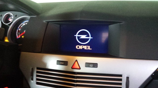

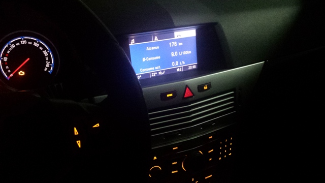

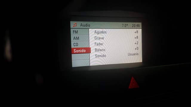

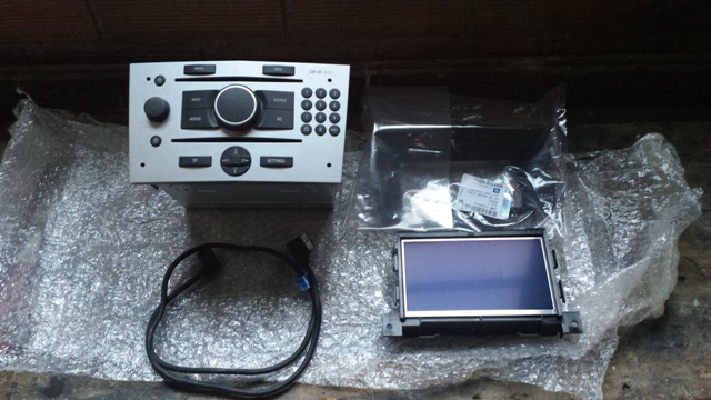

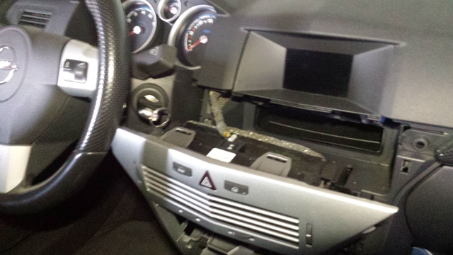

    Pues este fin de semana por fin monte el navegador en el OPC, llevaba 6 años la pantalla Cid a color guardada en un caaja, comprada nueva en una compra conjunta del Club Astra H. Y el mes pasado me hice por fin con un radio navegador CD70 Navi y su cable RGB para conectar pantalla y radio, mas el marco de la pantalla que al ser mas grande no vale el que tenia.
    Tuve que sacar el frontal del salpicadero para poder sacar la pantalla.
    Intenté configurarla con el Opcom, ya que tenia el Card Pass de la "nueva" pero la pantalla al ser nueva requeria de muchas activaciones, ya que ni me mostraba la temperatura exterior. me recomendaron un chaval que tiene una Tech2 para uso particular y en 20 minutos estaba lista.
    Ha sido un buen cambio, ya que la pantalla que tenia hace un interior bastante soso, aparte de mejor visualizacion de los parametros y mas funciones
    Le dejé el logotipo de Opel porque tiene animacion, aunque podia escoger el de OPC o VXR entre otros, pero eran mas sosos.
