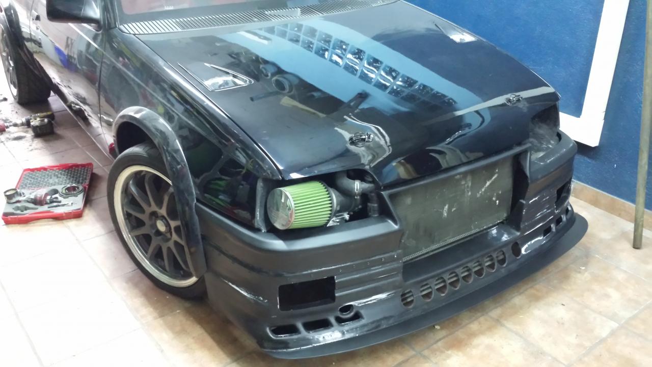

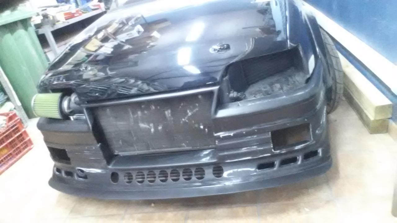

    bienvenido, menuda maquina te estas montando, lo unico que no me convence es como queda ese intercooler ahí abajo, pero supongo que no tenias muchas mas opciones. de todas formas impresionante.

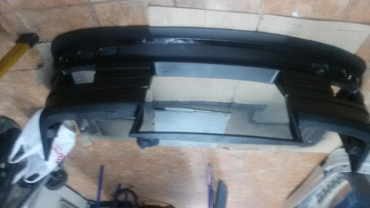

    Gracias,respecto al intercooler creo que con el parachoques montado pasa mas desapercibidoClic en la imagen para ver su versión completa.

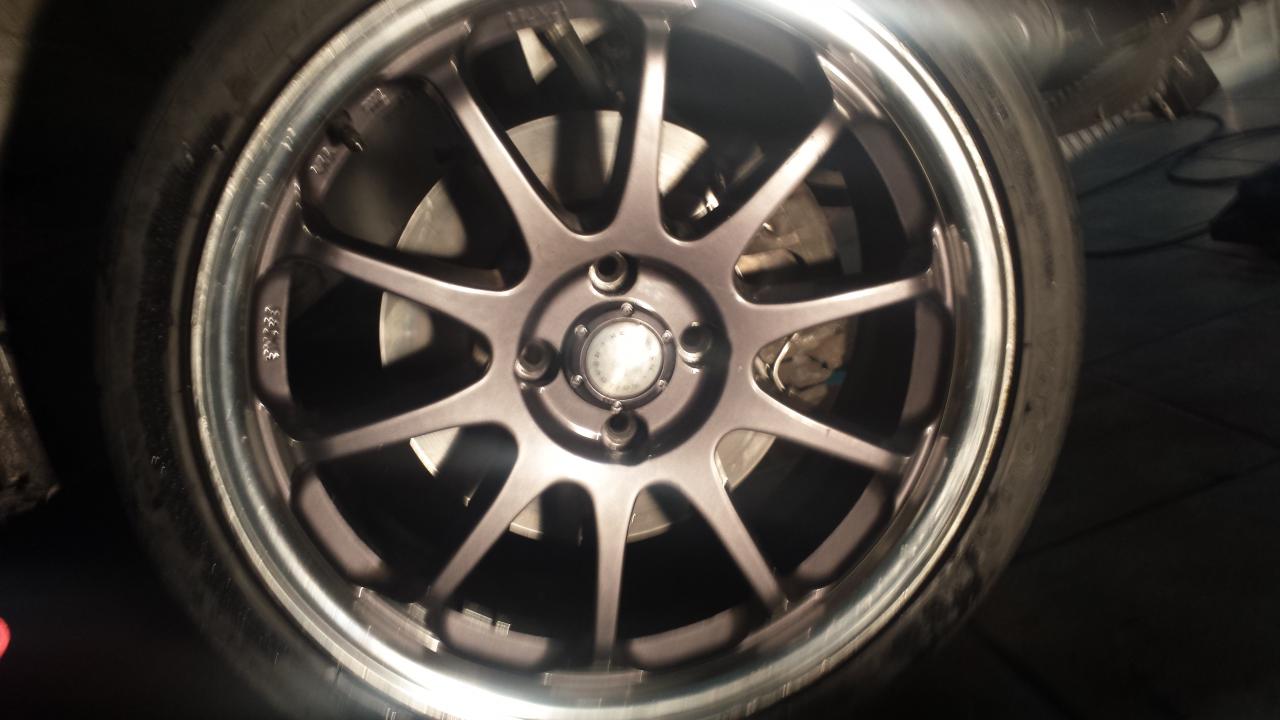

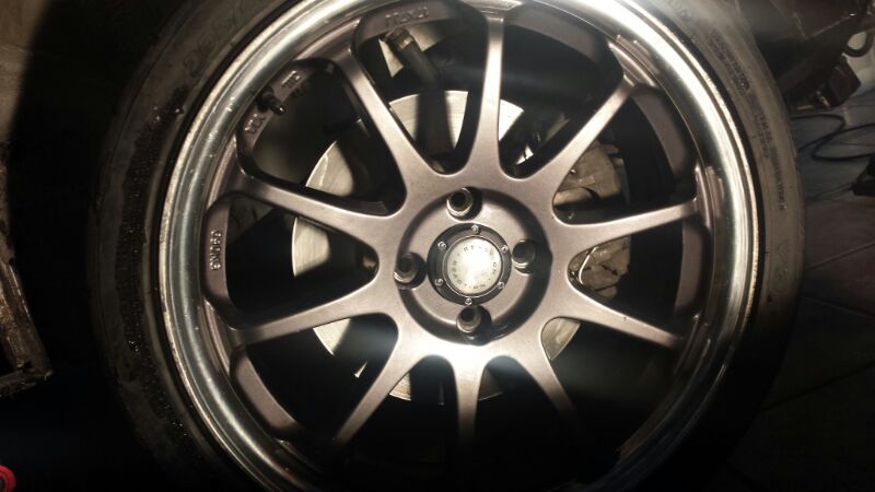

    Que te parcen los frenos del calibra turbo.Clic en la imagen para ver su versión completa.
Nombre: IMG-20131031-WA0000.jpg
Visitas: 751
Tamaño: 61.1 KB
    Piensa que ese intercooler es el primero de lo dos que tiene el kadett en el faro derecho esta el de origen del calibra turbo,por lo tanto no quedan muchos sitios libres,teniendo en cuenta que en el faro izquerdo esta el filtro de aire.En la version definitiva del paracoques los agujeros son mas grandes y creo que es muy impotante que el aire que les llege sea lo mas fresco posible.

    Yo tambien,que te parecen los frenos,ahora la llanta queda mas llena.Clic en la imagen para ver su versión completa.

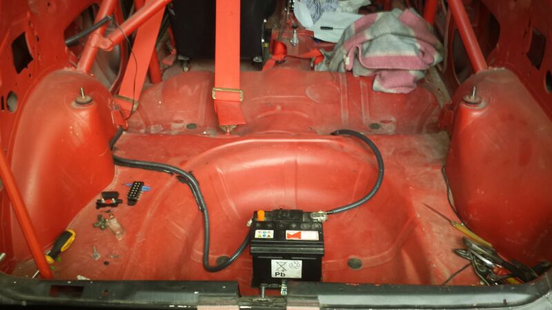

    Como has sujeto la bateria? Yo tengo el cable echado pero aun tengo que buscar una manera que me convenza para anclarla en el hueco de la rueda de repuesto
    Hola,te paso las fotos de la bateria y sus soportes.Clic en la imagen para ver su versión completa.

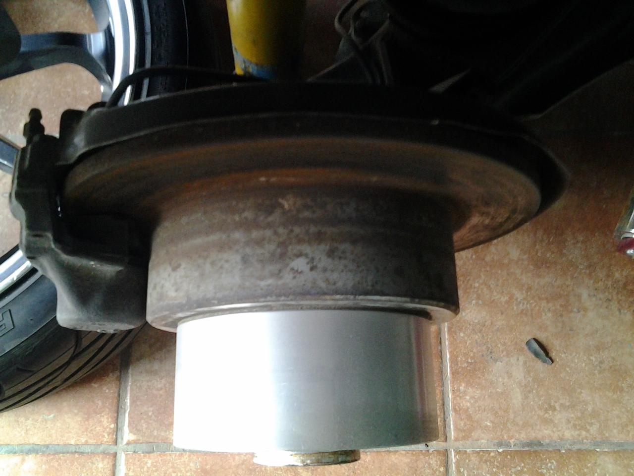

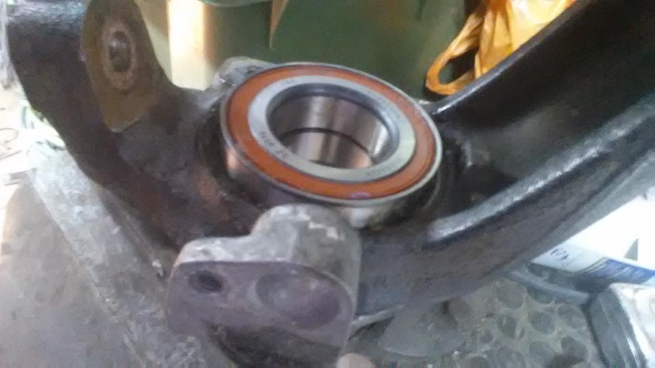

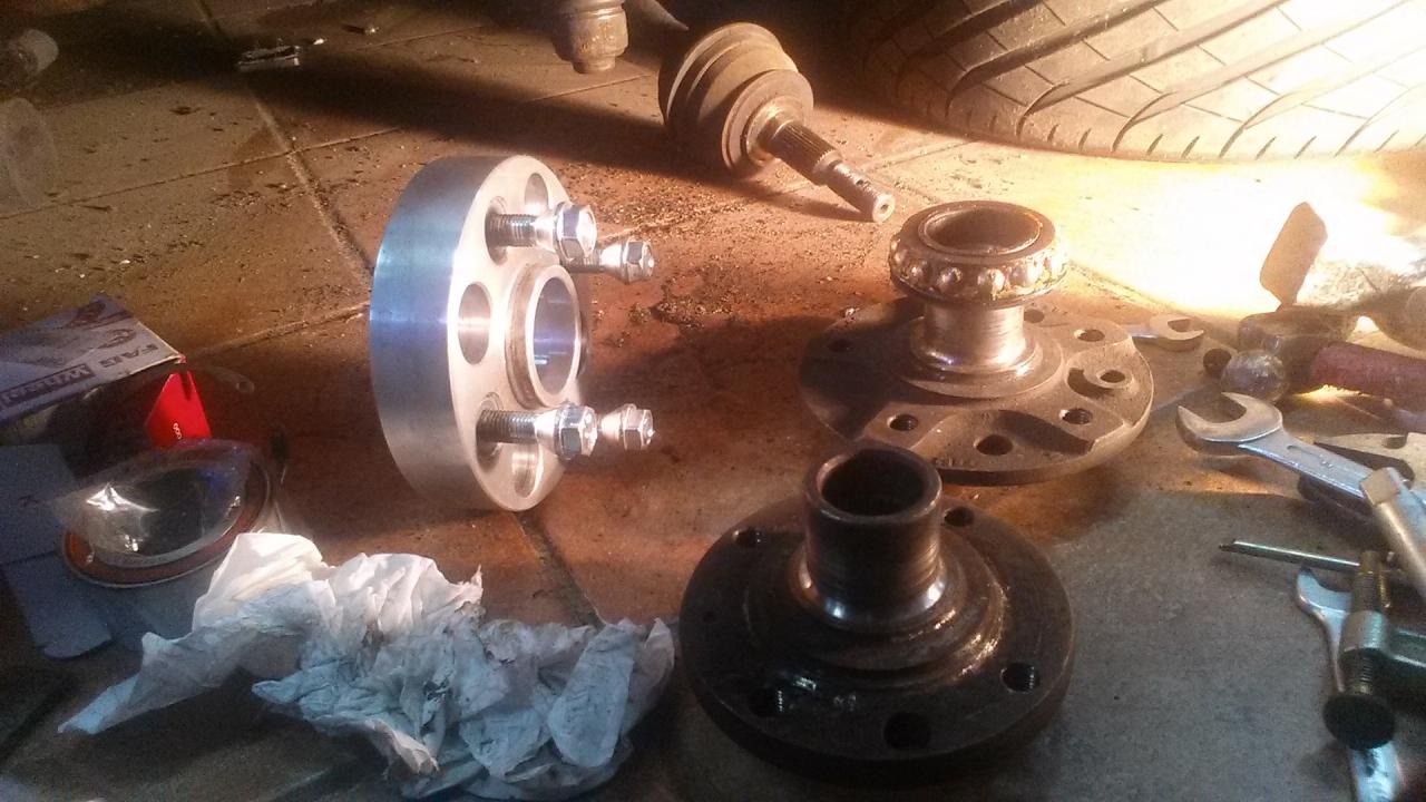

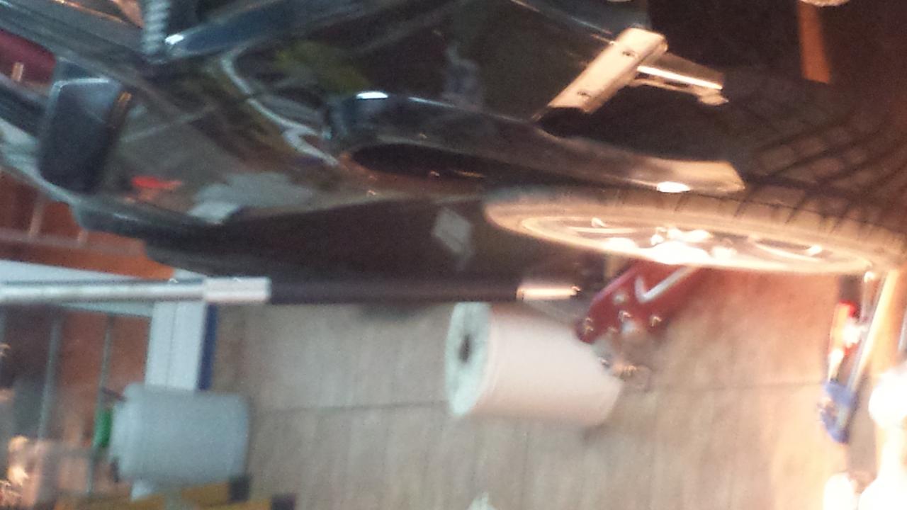

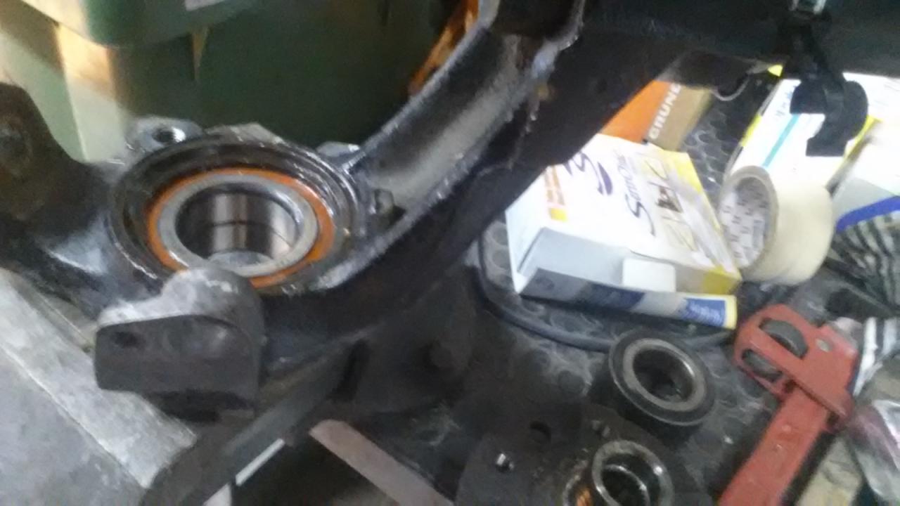

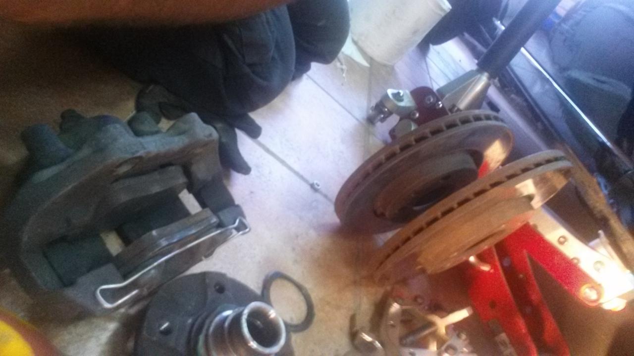

    Hola a todos,pongo los ultimos trabajos realizados,como sustituir lo rodamientos;bujes,discos y pinzas por las del calibra turbo en el tren delantero.

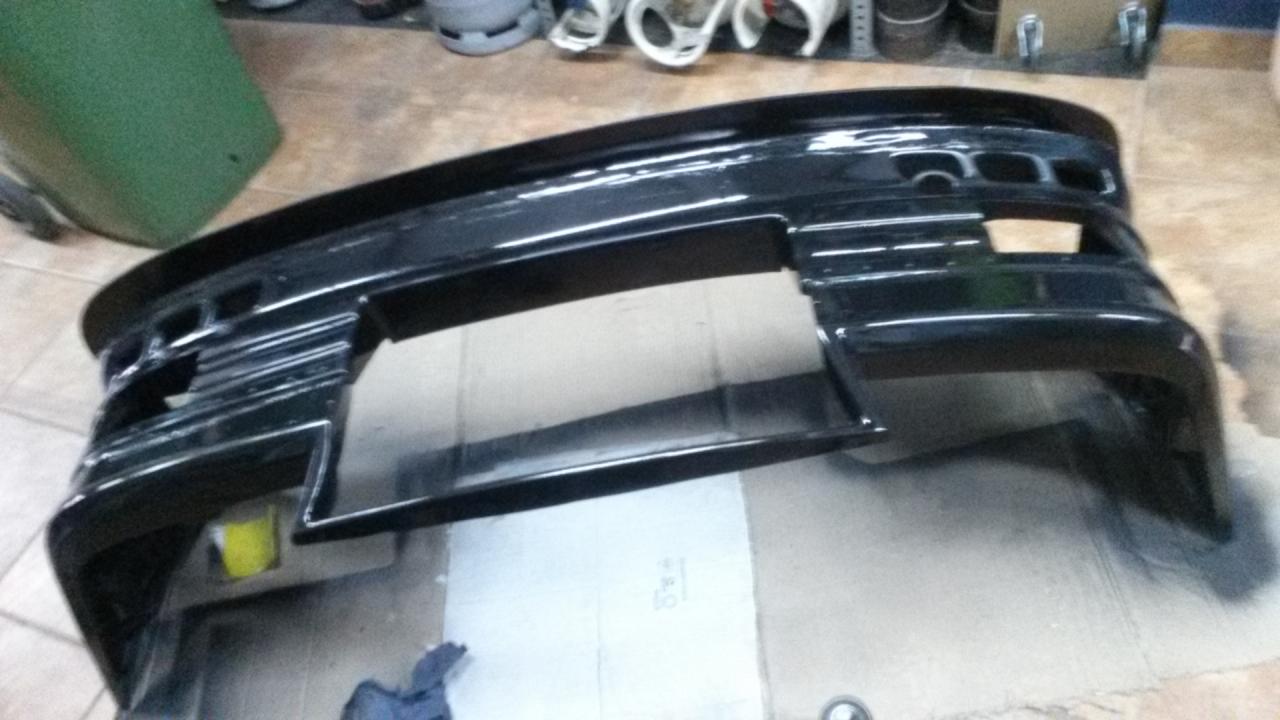

    Continuar trabajando en el parachoques delantero que ya tiene su forma definitiva.
    Empezar a mirarme como instalo el repartidor de frenada y el freno de mano hidralico.Los tubos nuevos y sobre todo como abocardar el tubo de cobre de un cuarto que quiero utilizar para el nuevo recorrido,bueno ya os ire informando,pero se aceptan sugerencas o ideas.
    Por cierto los bujes del calibra son de cinco tornillos y he tenido que pedir otros separadores nuevos que me dice el fabricante que tienen que ser de cinco centimetros para que pasen de cinco tornillos a cuatro,si eran exajerados los de tres que tenia ahora con los de cinco ni te digo como puede quedar,en cuanto los reciba los monto y pongo las fotos.
    Y los de tres centimetros ni los he usado,que buen rollo.
    Pregunta,puedo montar los discos y pinzas que he sacado en el tren trasero?

    ¿El soporte de la bateria lo llevas remachado? No me aporta mucha confianza eso, mejor soldar una tuerca y ponerle la pletina original atornillada
    En cuanto a los rodamientos, ¿los cambiaste sin prensa? tuvo que ser una dura pelea...
