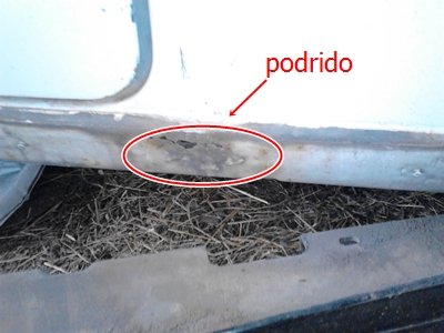

    Buenas,aquí traigo unos breves avances. Se trata del soporte de la batería y de los óxidos del maletero tratados para un tiempo. Como sabeis el sitio de la rueda hai que cortar y soldar,asique por ahora se queda así. Clic en la imagen para ver su versión completa.

    Desmontando taloneras y encontrando más trabajo (óxidos y podridos). No me queda nada...

ID: 36383 El sitio para apoyar el gato está machacadísimo.

ID: 36384 Por esto no pude acabar de sacarlas,están remachadas en las aletas traseras.
    Pd: nota positiva,no rompí ningún enganche de las taloneras.

    Hola Marcos, dichosa humedad del norte, entre eso y que el coche estuvo parado una temporada, pues la verdad es que le afecto bastante a la chapa, pero bueno, tampoco es nada irreparable.
    Respecto a las taloneras me alegro de que resistiesen bien las grapas, y dónde van los remaches esos de los aletas de atrás, originalmente van unas grapas negras que sujetan las taloneras.

    Ya veis.la humedad hace estragos,pero bueno,poco a poco se hace el camino. Ya tengo algunos óxidos más detectados debajo de los interiores para cuando lo desmonte,en el lado del copiloto sé que los hay por donde el número de chasis. Y el del piloto también hay algo. Asimismo en los laterales del maletero también he observado algunos ligeros,asique por lo menos saber de ellos. Tendré que reventar los remaches de las taloneras con taladro y broca,no?
    Un saludo y gracias por los ánimos.
  9. #39
    Sí, para sacar esos remaches creo que lo mejor es usar un taladro
